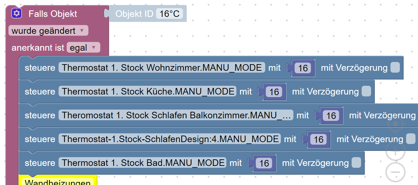

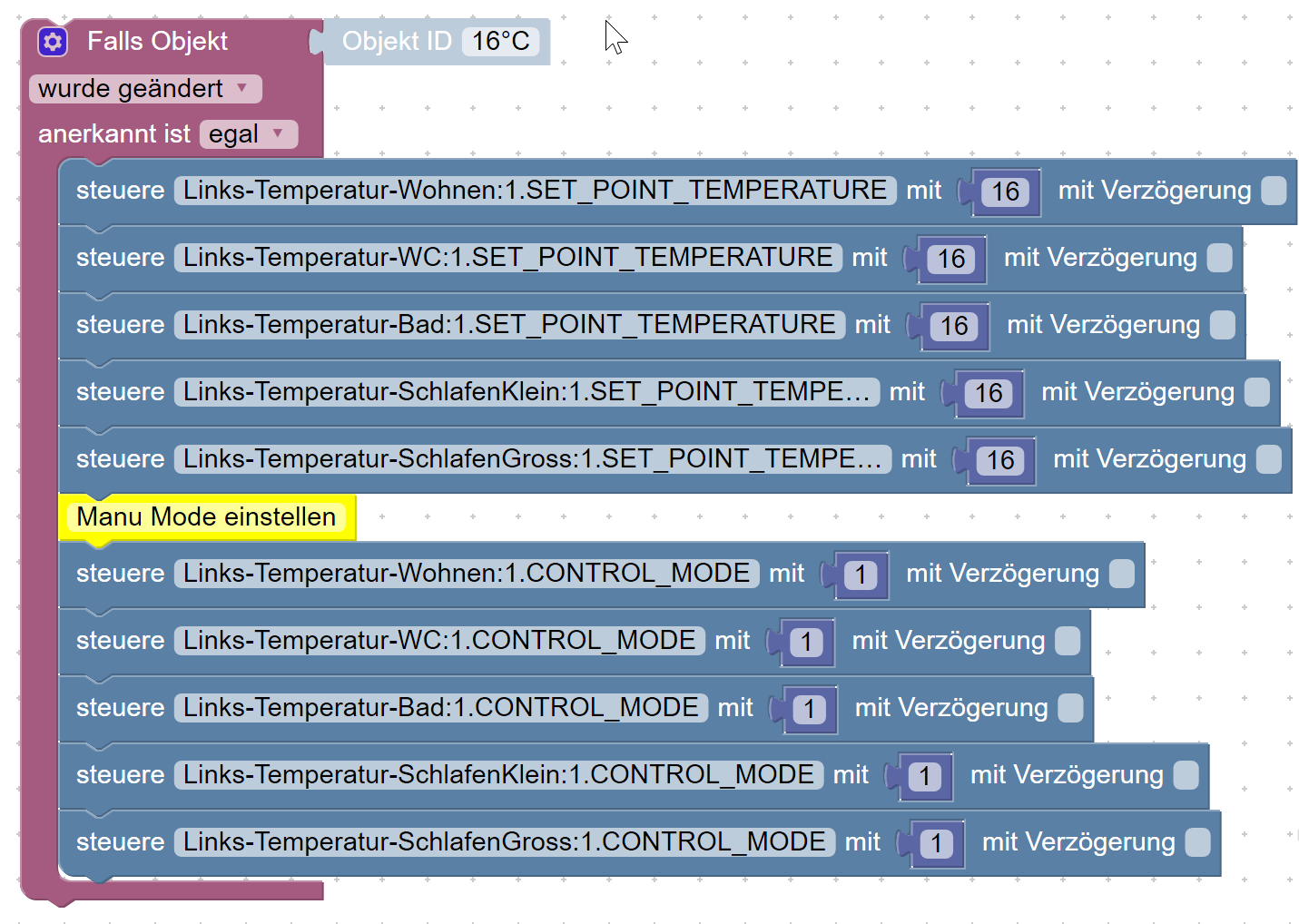

        Ich habe das über Control_Mode gelöst, den muss man auf 1 Setzen. Dann wird der Temperaturregler von Auto auf manu umgestellt. Die Temperaturregler sind nach einem Stromausfall oder wenn man die Sicherung herausgenommen hat nach dem Start typisch immer im Auto-Modus, d.h. die Regler scheinen sich den letzten Status nicht zu merken.
        Anbei ein Screenshot meines Blockly Skripts, das durch einen Button Druck getriggert wird.
        Durch den Befehl steuere Regler:1.CONTROL_MODE mit 1 wird der SET_POINT_MODE auf 1 geändert. Den Set_POINT_MODE direkt zu ändern hat nichts bewirkt. Warum der CONTROL_MODE ein Indikator ist erschliesst sich mir leider nicht ganz.
        Ich bin mir nicht ganz sicher aber ich denke das funktioniert nur mit der aktuellsten FW des Temperaturreglers.
        Ich hoffe das hilft dem Ein oder Anderen.

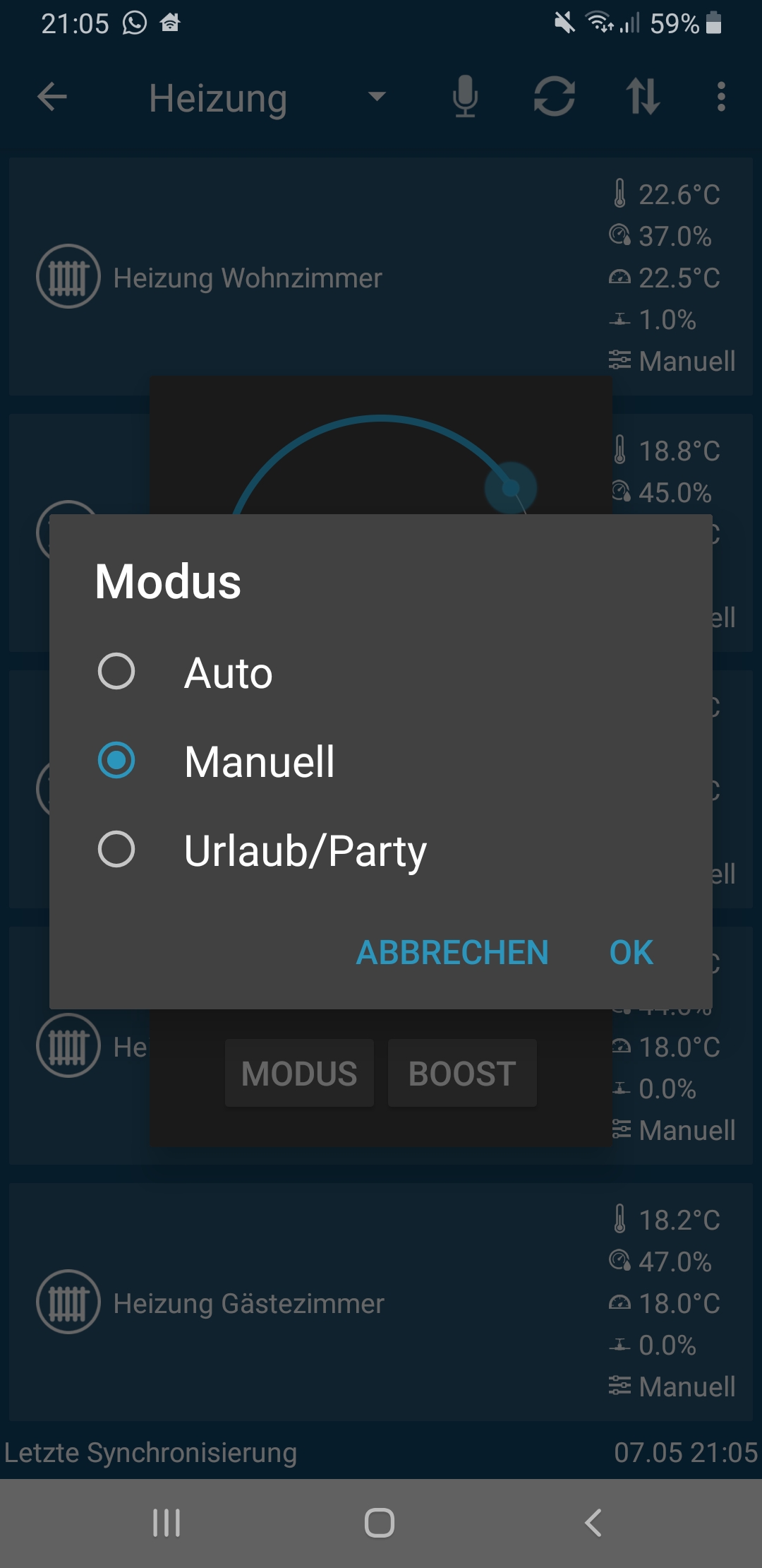

            Ich frage mal anders, wie stelle ich in ioBroker den Modus z.B. auf auto oder manuell um ?
            Welcher Datenpunkt sollte das ausgeben ?
            PS: es geht mir um diesen neuen Adapter. Da wird auf CONTOL_MODE verlinkt.
            Das scheint bei normalen HM Geräten zu funktionieren, bei mir HMIP nicht ?

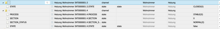

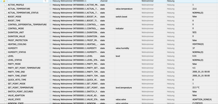

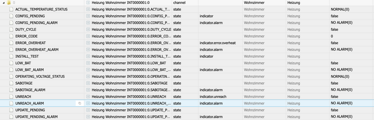

                Diese Datenpunkte habe ich

                      wird den bei der Android App die gleiche API verwendet ?
                      Da geht es wie es soll.

                          @dslraser ist das dieses tinymatic? Glaube die nutzen das https://www.homematic-inside.de/software/xml-api
                          • dslraser
                            dslraser Forum Testing Most Active @paul53 last edited by
                            auf der CCU passiert nichts und der Wert in ioBroker bleibt rot und bei bestätigt false.
                            Es werden zwar einige Datenunkte in ioBroker aktulisiert, sonst kann ich keinen Unterschied sehen.
                            • dslraser
                              dslraser Forum Testing Most Active @foxriver76 last edited by
                              @foxriver76
                              ja, ist tinymatic
