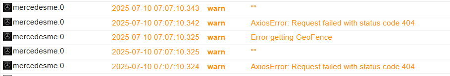

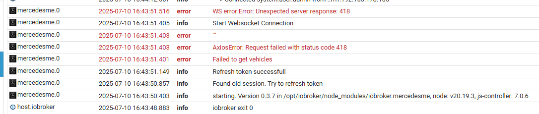

        der Adapter war bis eben gelb. Nun habe ich ihn über den Github-Link neu installiert. Siehe Foto1.

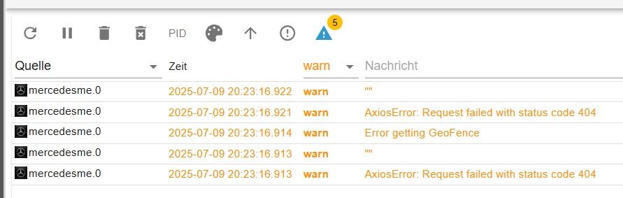

        Dann wurde er wieder grün. Aber die Fehlermeldungen bleiben. Siehe Foto2.
        Und daher auch keine Datenaktualisierung.
        habe es auch ein zweites Mal probiert. Leider klappts nicht.

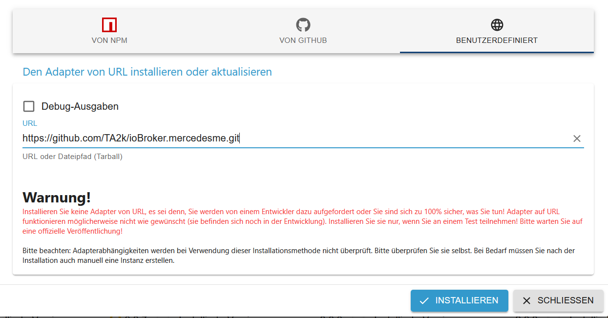

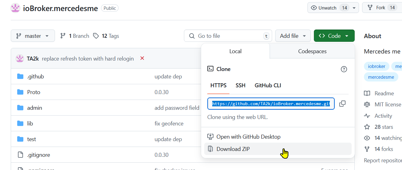

          @shadow_cb : Hast Du wirklich die aktuellste Development-Version aus Github installiert ?
          Das geht über "Benutzdefinierte Installation" mit dem HTTPS-Link aus dem Github-Repository https://github.com/TA2k/ioBroker.mercedesme.git
          siehe auch ein paar Seiten weiter oben: https://forum.iobroker.net/post/1250155
          Sonst kriegst Du m.W. nur die letzte Release-Version aus Github und nicht die Dev-Version (hash ist momentan 56557bd)

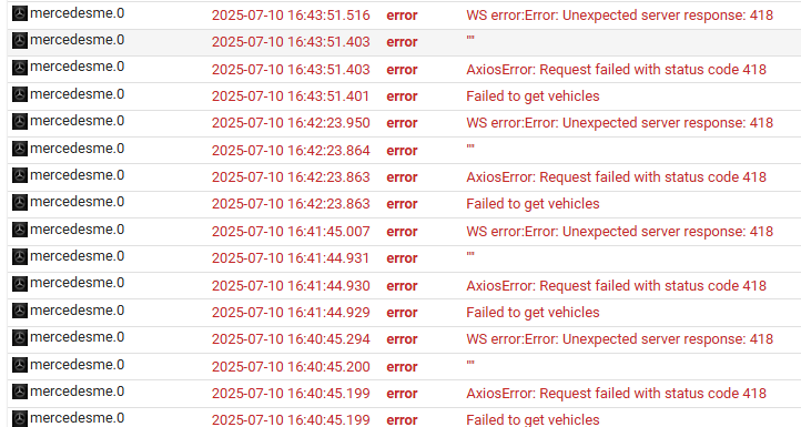

                                  Heute hat es mich auch erwischt. Bis gestern wurde noch aktualisiert, heute nicht mehr.
                                  Habe von github installiert.
                                  Vielleicht habe ich etwas falsch gemacht, Jedenfalls keine Aktualisierungen mehr.
                                  mercedesme.0
                                  2025-07-10 11:41:57.364	error	WS error:Error: Unexpected server response: 418
                                  mercedesme.0
                                  2025-07-10 11:41:57.266	info	Start Websocket Connection
                                  mercedesme.0
                                  2025-07-10 11:41:57.265	error	""
                                  mercedesme.0
                                  2025-07-10 11:41:57.264	error	AxiosError: Request failed with status code 418
                                  mercedesme.0
                                  2025-07-10 11:41:57.264	error	Failed to get vehicles
                                  mercedesme.0
                                  2025-07-10 11:41:55.671	info	Start Login
                                  mercedesme.0
                                  2025-07-10 11:41:54.847	info	starting. Version 0.3.8-beta.0 (non-npm: TA2k/ioBroker.mercedesme#05301876d00022cd9fd60c2322294277ad975281) in C:/ioBroker/node_modules/iobroker.mercedesme, node: v20.16.0, js-controller: 5.0.19
                                    tritor @klassisch last edited by
                                    bei mir auch die Fehler wie bei @klassisch
                                    Thomas M. 0 1 Reply Last reply Reply Quote 0

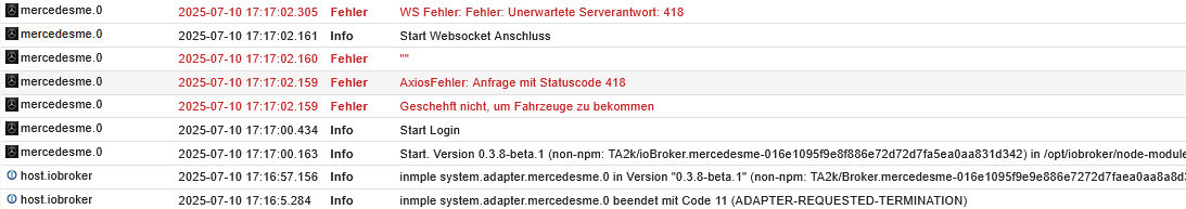

                                      @tritor said in Test Adapter MercedesMe v0.0.x:
                                      leider bei mir auch, aber schon mit beta-1
