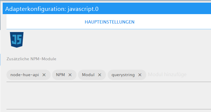

          @Nordischerjung Der Javascript Adapter versucht das Moduel "NPM" zu installieren, was nicht geht.
          Was steht denn bei dir in den EInstellungen vom Adapter bei den Modulen drin?

            Nordischerjung last edited by
            Meinst du das?
            thewhobox 1 Reply Last reply Reply Quote 0
            • thewhobox
              thewhobox @Nordischerjung last edited by thewhobox
              @Nordischerjung Genau. Lösche das NPM raus und der Fehler sollte verschwinden.

              • N
                Ok, mach ich mal und gucke dann. Gehört der Anfang des ersten Logs Dann auch dazu?
                Ich frage mich nur wie es dahin gekommen ist. Ich habe es mit Sicherheit nicht dort reingeschrieben.

                  • N
                    Moin,
                    so nach dem ich npm und Modul entfernt habe, ist alles OK. kein Error mehr. Auch von ToDoIst nicht mehr.
                    Ich frag mich immernoch wie das npm und modul dorthin gekommen ist.🤔
                    Na gut nun ist es ja sauber. Danke für deine Hilfe
