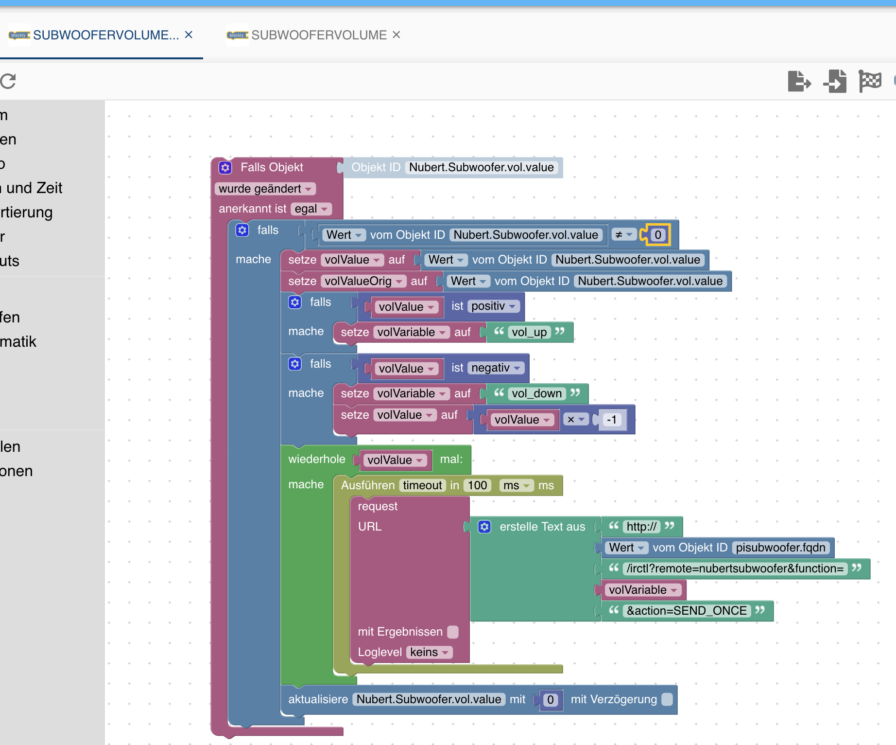

      ich habe ein bestimmtes Problem mit Blockly bzw einem Script in dem ich halt Blockly verwende.
      Das Script tut grundsätzlich genau das was es soll. Beobachten ob sich ein Objekt ändert und wenn ja dann bei Änderung etwas tun.
      Allerdings läuft der Inhalt immer zwei Mal ab. Und ich weiß einfach nicht warum.

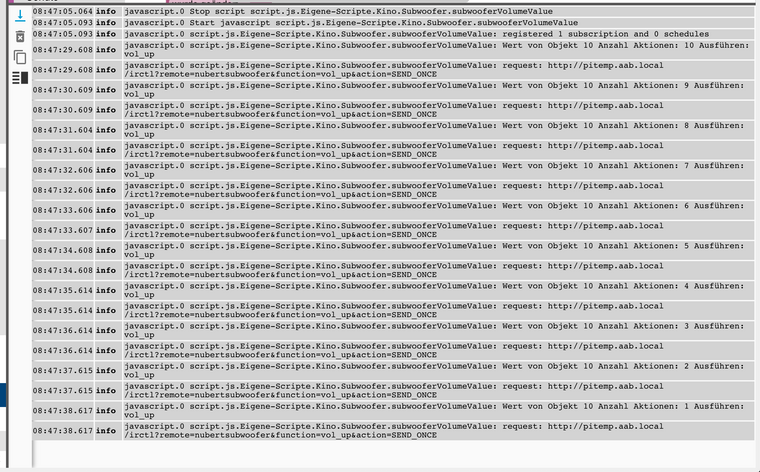

      Hier wurde der Wert auf 4 geändert

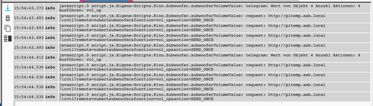

      Hier wurde der Wert auf -10 geändert

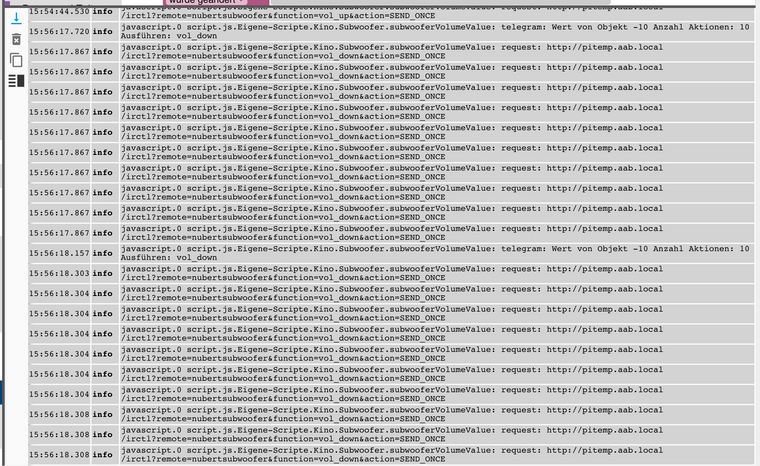

      Hier wurde der Wert auf 3 geändert

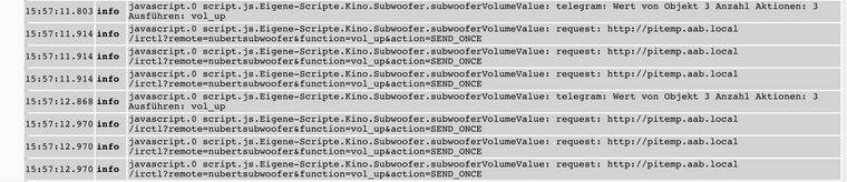

      Immer wird der Inhalt zwei Mal ausgeführt.
      Was wird gemacht. Es wird ein API Call auf einen Webserver ausgeführt der dann ein Infrarotsignal an meinen Subwoofer sendet. Der Subwoofer ändert dann entsprechend das Volume um jeweils +1 oder -1.
      Klappt immer, aber halt doppelt 😞
      Was habe ich erfolglos versucht:
      • Ich kann das Objekt (eigene-objekte.0.Keller.Kino.Subwoofer.Nubert.vol_value) das abgegriffen wird per Alexa, per App oder direkt im ioBroker ändern
      • Objekttrigger umgestellt auf "wurde geändert" wurde aktualisiert"
      • Habe bei "Falls wert von Objekt ist gleich" einfach mal von ungleich null auf eine fixe Zahl gestellt
      • Habe alles an Logik in der Schleife "Falls Wert von Objekt..." gelöscht un nur eine Telegram Nachricht verschickt
      • javascript.0 Instanz neu gestartet
      • Habe den Entrpeller mal eingebaut (https://forum.iobroker.net/assets/uploads/files/1551202808102-entpreller.jpg)
      • Server rebootet
      Habe am Ende sogar alles neu gemacht.... 😞
      Jemand eine Idee?

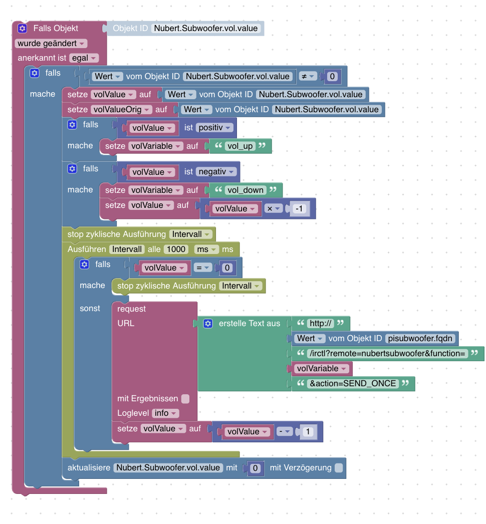

          Danke dir Paul. Ich habe den Eintrag nun wie folgt angepasst:
          Klappt:
          Danke dir für die rasche und gute Hilfe!
