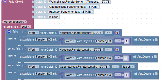

      ich möchte einen Datenpunkt mit der Ausgangsbasis 0 jeweils um 1 erhöhen falls ein Fenster geöffnet wird und um 1 verringern wenn es wieder schließt. Ich habe mir dazu folgendes Blockly-Script erstellt. Der Datenpunkt wird zwar aktualisiert ("Wert blinkt grün auf"), aber er wird nicht geändert. Wo liegt der Fehler?

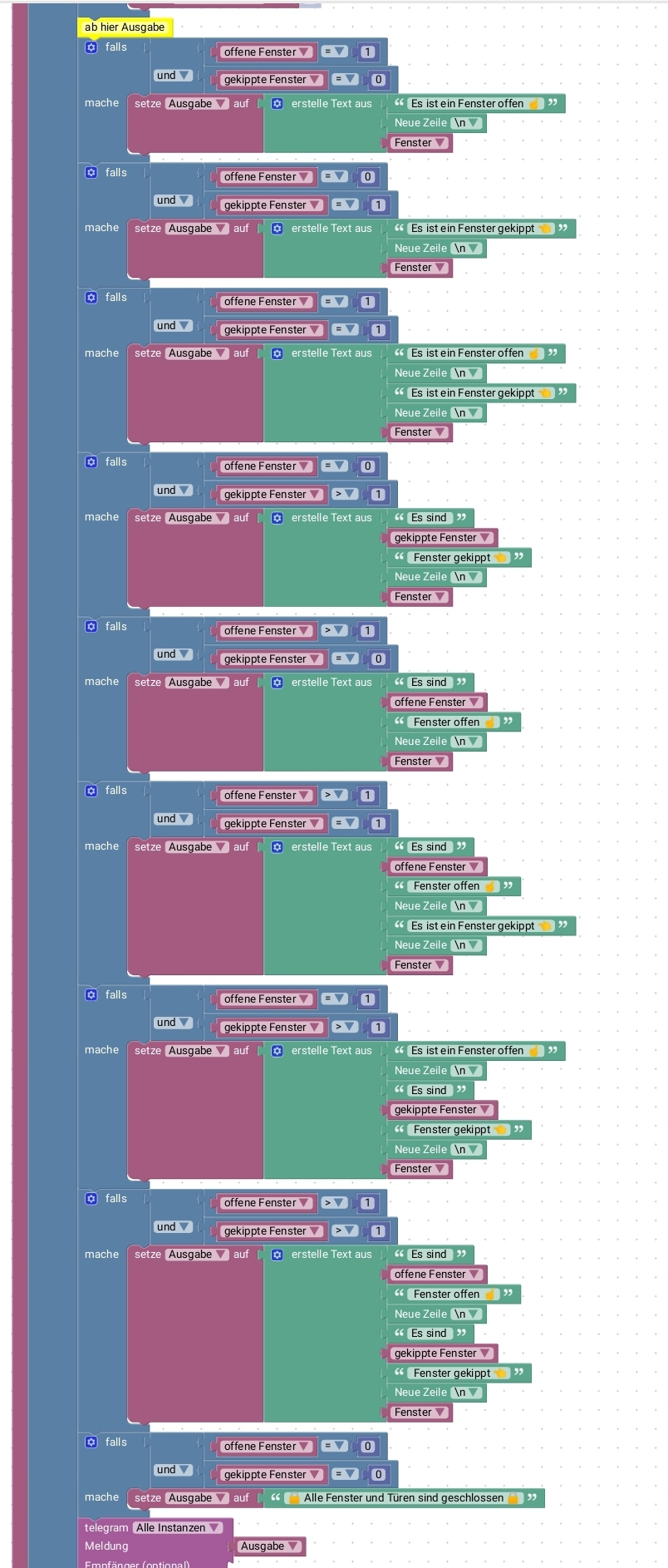

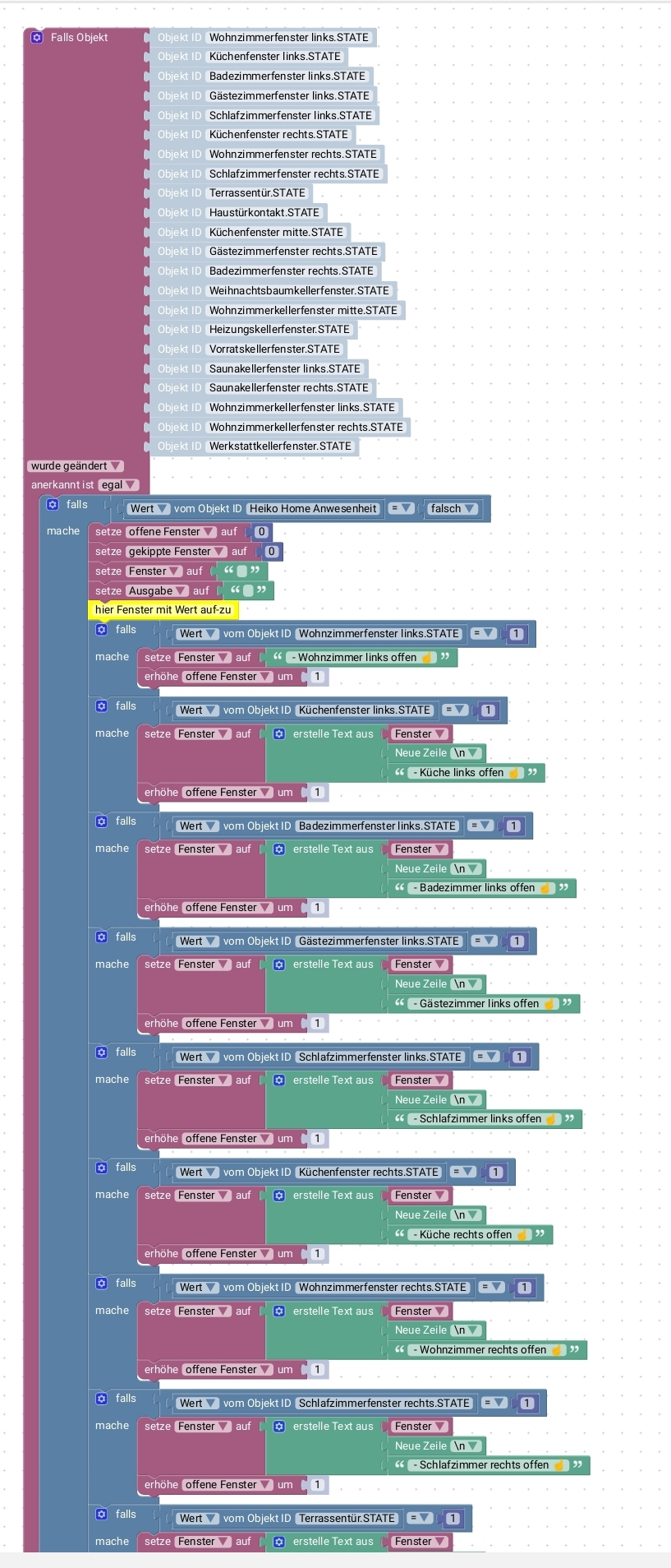

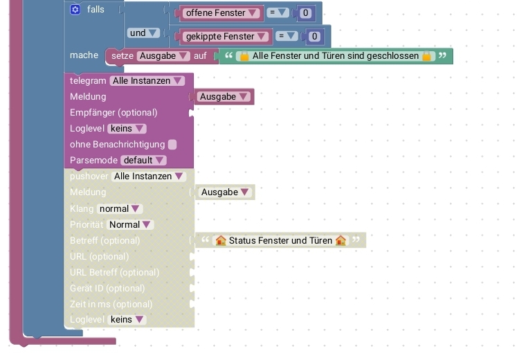

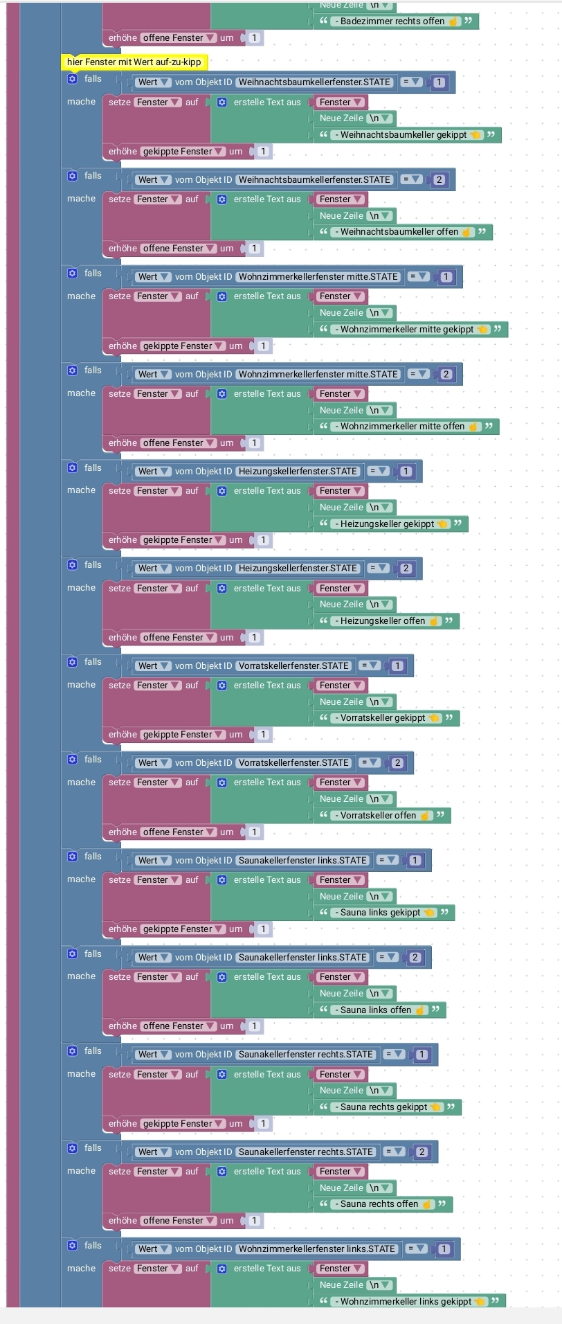

        ich habe sowas ähnliches. Getriggert wird jedes Fenster was ich habr. (ich habe verschiedene Kontakte, nur auf und zu, oder welche mit auf/zu und kipp)
        Gezählt wird auch. Eine Telegramausgabe, oder auch Pushover wird dann bei mir versendet. (aktuell deaktiviert) Versendet wird hier nur falls ich nicht anwesend bin, aber das kannst Du Dir ja weg denken.
        Sieht so aus...
        Vielleicht hilft Dir das.

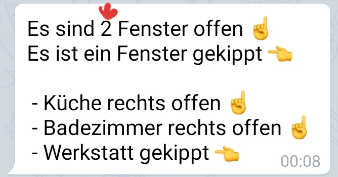

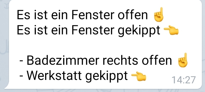

            es werden aber in dem Blockly auch offene Fenster gezählt, die kannst Du ja auch in einen Datenpunkt scheiben.
            Ich wollte Dir damit nur zeigen wie Du zählen kannst.
            PS: jedes mal wenn sich ein Fensterwert ändert wird der Wert der offenen Fenster am Anfag des Blockly auf 0 gesetzt und beim Durchlauf dann neu gezählt, dadurch ist die Anzahl der offenen Fenster immer bekannt.
            Ich habe das in meiner Ausgabe in dem Beispiel nur als "ein" Fenster offen stehen, weil es als Text schöner aussieht.
            Hier mal 2 Fenster auf

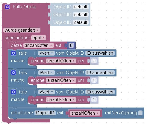

              paul53 @Ja.rod last edited by
              @Ja-rod sagte:
              Sonst noch jemand eine Idee?
              Beispiel für 3 Fenster (Prinzip)

                Du hast einen kleinen Denkfehler drin...
                Du zählst alle offenen Fenster mit + und alle geschlossenen mit -
                also hast du bei 3 offenen und drei geschlossenen am Ende Null raus... ich denke mal das soll nicht so?
                Mist... paul53 war schneller....
                erstmal den Zählwert auf 0 setzen und dann pro offenem Fenster einen dazu zählen....
                • dslraser
                  dslraser Forum Testing Most Active @Supermicha last edited by dslraser
                  @Supermicha
                  jupp, @paul53 Beispiel ist das gleiche wie meins, nur ohne Schnick Schnack.
                  Aber mit @paul53 Beispiel sollte man es leichter verstehen...

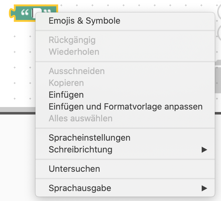

                      Tonibert @dslraser last edited by Tonibert
                      @dslraser Kannst du mir sagen wie du die Handicon hinbekommen hast?
                      Vielen Dank!
                      Übrigens hat mir dein Skript sehr geholfen!
                      Danke auch dafür!
                      • dslraser
                        dslraser Forum Testing Most Active @Tonibert last edited by
                        @Tonibert sagte in Datenpunkt um 1 erhöhen/reduzieren zum Zählen von offenen Fenstern [gelöst]:
                        Vielen Dank!
                        Danke auch dafür!
                        bei mir ist es mit der rechten Maustaste im Textfeld und dann die Symbole auswählen.
                        ansonsten kopierst Du die einfach von irgendwo in die Zwischenablage und fügst die dann da ein wo Du es haben willst.
                        BBTown 1 Reply Last reply Reply Quote 1
