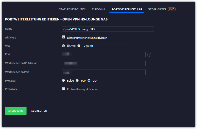

                          Bezüglich UniFi Router habe ich mich an diese Anleitung gehalten:
                          https://www.youtube.com/watch?v=7zCwntwpDOw
                          Ich habe eine Portweiterleitung eingerichtet an den im OpenVPN hinterlegten Port.
                          Darüber hinaus in den Firewall Einstellungen unter "WAN Eingehend" ebenfalls nochmal den OpenVPN Port freigegeben mit Routing in das passende VLAN.
