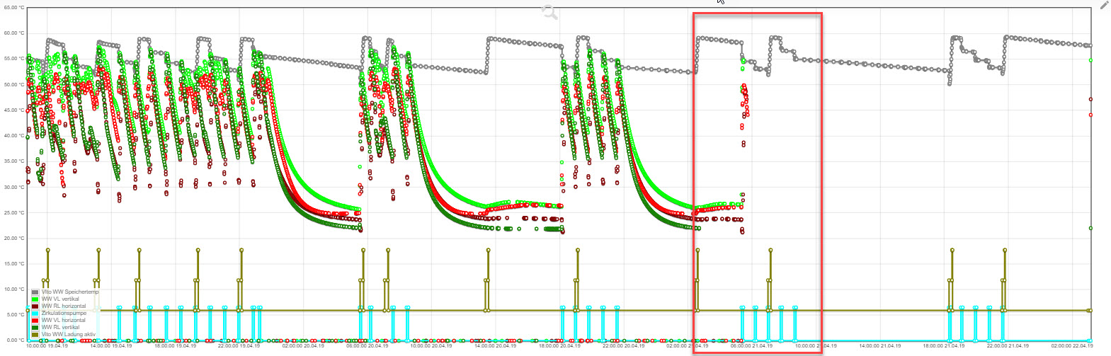

      nachdem ich hier keine Info erhalten habe und die Anleitung auch nichts zum Vorschein gebracht habe gehe ich nun davon aus, dass der Flot Adapter einen Bug hat.
      Wenn ich einen Datenkanal mit hoher Samplerate (in diesem Fall 5s) lade, bekomme ich bei langen Perioden Probleme:
      Wie man sieht, sind die Temperaturkanäle ab dem markierten Bereich abgeschnitten. Wenn ich hereinzoome werden wieder mehr Datenpunkte angezeigt.
      Aggregation habe ich bereits auf Zeitbasis, daher würde ich ein Konfigurationsproblem ausschließen.

        @passuff :
        Ich habe das gleiche Problem ... interessanterweise nur wenn ich als Datenquelle von influxdb auslese bei, bei Daten von history bekomme ich alles angezeigt (dauert aber dann aber sehr sehr lange) ...
