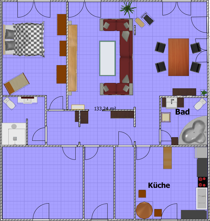

      Ich habe mir einen Grundriss von meinem Haus erstellt.
      Diesen als PNG Datei gespeichert. Jetzt habe ich diese
      Datei versucht in den ioBroker wie folgt zu integrieren.

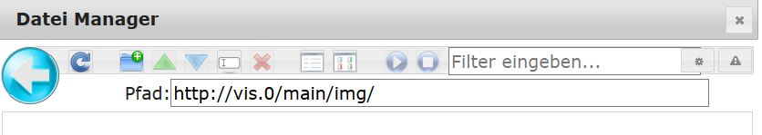

      • Datei Manager ist leer
      • oben rechts auf das Zahnrätchen geklickt Datei ist nun da
      • Datei angeklickt auf Auswahl geklickt
      Static Image Fenster bleibt leer…

          TheDorian last edited by
          Hallo blauholsten,
          habe den Standard Pfad belassen. "/vis.0/main/img/"
          Dorian

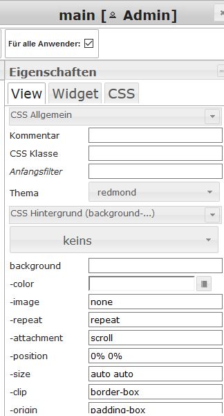

              Muss ich ggf. in den "View Eigenschaften" noch etwas anpassen? (Fenster rechts)

                pix last edited by
                Hallo Dorian,
                kannst du dies~~@blauholsten:~~
                url("http://192.168.x.xxx:8082/vis.0/1OG_TestPNG.PNG") `
                mal in die View Einstellungen unter image eintragen? Nur um zu sehen, ob das Bild erreichbar ist. Du kannst es natürlich auch beim Widget in die Einstellung Hintergund Bild eintragen.

                                    Kannst du das Bild mal hoch laden?
                                      Vielen Dank..
                                      Gerne hier hier das File:

                                          Also das muss ich glaube ich gerade nicht wirklich verstehen.. 😄
                                          Der ioBroker läd das Bild in dieses Verzeichnis:
                                          http://vis.0/main/img/
                                          Folglich ist es auf dem Server dieses Verzeichnis:
                                          C:\Program Files\ioBroker\iobroker-data\files\vis.0\main\img
                                          Rufe ich wie von "Jey Cee" beschrieben die Seite unter dem Link "http://192.xxx.xxx.xxx:8082/vis.0/main/ ... G_Test.PNG"
                                          so erhalte ich folgenden Fehler: File main/image/1OG_Test.PNG not found: Not exists
                                          Pake ich die Datei in das Verzeichnis "/vis.0/main/" um, so erhalte ich im Browser folgendes Bild:
