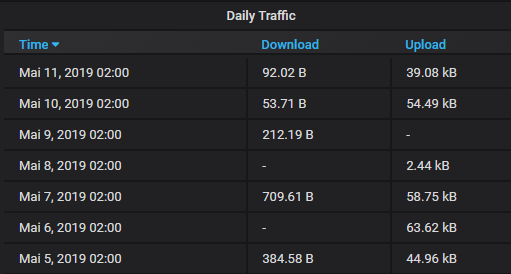

      @astrakid das ist ja auch vom ersten post, habe danach geschrieben, das ich die Timezone auf meinen Containern gesetzt habe.
      Letztendlich stellt sich mir aber die Frage, warum die Zeit um 2Stunden im Bios hinterher ist, da ich bei Inbetriebnahme des Rechners damals die Zeit auf die korrekte Zeit eingestellt hatte.
      Aufgefallen ist mir das Zeitproblem auch nur, da ich in Grafana mir den Daily Traffic der Fritzbox anzeigen lasse, jedoch die Abfrage nicht für 0.00Uhr sondern für 2.00Uhr erscheint und somit keiner der Werte stimmt. Deshalb bin ich auf Fehlersuche.
        astrakid last edited by
        Ist die Anzeige in GRafana 02:00 definitiv deine 00:00? Ich könnte mir eher vorstellen, dass Grafana per default den Zeitraum auf 00:00 UTC setzt und dort etwas korrigiert werden muss (Statistiken pro Tag in local timezone o.ä.).
          https://community.influxdata.com/t/group-by-time-in-outside-of-utc-gmt/581
          vllt hilft das?
          • crunchip
            crunchip Forum Testing Most Active @astrakid last edited by
            @astrakid in der Dashboard Einstellung habe ich
            Zeitzone "local browser time"
            eingestellt, somit bin ich davon ausgegangen, das die Zeit so auch stimmt.
            dem ist aber nicht so,
            muss ich ja bei jeder Abfrage noch ein tz('Europe/Berlin') hinzufügen
            irgendwie Blick ich das gerade nicht
            seh ich mir bei Gelegenheit mal in Ruhe an, aber trotzdem schonmal ein Danke für deine Info

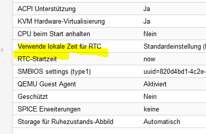

                        crunchip Forum Testing Most Active @chucky666 last edited by crunchip
                        @chucky666 bei mir war in der VM RTC falsch eingestellt, sofern ich mich erinnern kann
                        und siehe Beitrag vom Anfangthread
                        Time zone: Etc/UTC (UTC, +0000)
                        war falsch gesetzt
