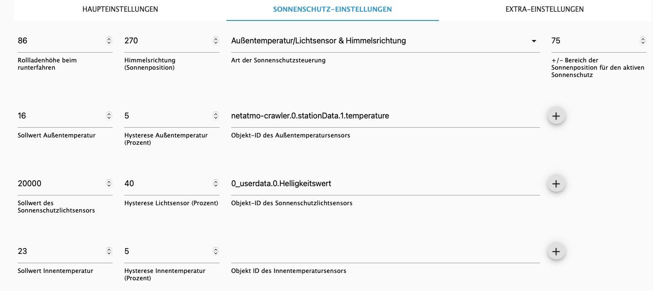

                                  hallo,
                                  ich habe den adapter seit einigen tagen im einsatz und zuletzt die Sonnenschutzfunktion nur mittels Himmelsrichtung genutzt. Das hat gut funktioniert - die Rollläden fahren dann aber eben immer unabhängig Sonne o.a.
                                  Daher habe ich jetzt sowohl Außentemperatur und Lichtsensor hinzugefügt - die Art der Sonnenschutzeinstellung auf Außentemperatur/Lichtsensor und Himmelsrichtung gestellt und die Sensoren sowie sollwerte hinzugefügt.
                                  Leider fahren die Rollläden jetzt nicht mehr, obwohl die Kriterien in jedenfall eingetreten sind. greifen die einstellungen erst am Folgetag oder liegt es ggfs. an den Datenpunkten und deren format? der helligkeitswert ist im format number und wird 5stellig (lux) im datenpunkt abgelegt. die Temperatur hole ich mir aus dem netatmo crawler und ist auch number (value.temperature)
                                  hab ich was übersehen oder ist irgendwas zu aktivieren? bin für jeden Hinweis dankbar
                                    Homoran Global Moderator Administrators @entavio last edited by
                                    @entavio sagte in Test Adapter shuttercontrol v2.0.x:
                                    bitte wie immer: zeigen!

                                      entavio last edited by entavio
                                      @homoran kein Thema was genau soll ich screenshotten?
                                      werte sind natürlich provokant gesetzt um die Voraussetzungen zum auslösen zu haben
                                        genau das gezeigte!
                                        also trafen alle Werte zu?
                                        Was sagte dann das debug-log?
                                        entavio 1 Reply Last reply Reply Quote 0
                                        • entavio
                                          entavio @Homoran last edited by
                                          das waren die beiden werte im debug log - habs jetzt einzeln rauskopiert
                                          2025-05-08 15:09:36.242 - debug: shuttercontrol.0 (20776) Lightsensor changed: Helligkeitswert | Value: 45050lux
                                          2025-05-08 15:15:55.700 - debug: shuttercontrol.0 (20776) outsidetemperature changed: netatmo-crawler.0.stationData.1.temperature | Value: 18.3°C
                                            @entavio 270° war hier erst vor kurzem erreicht!
                                            1500 passte das bestimmt nicht
