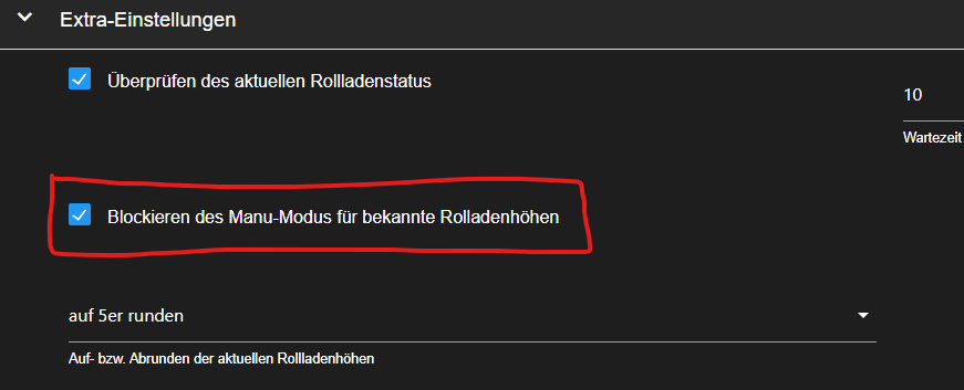

                                            Moin!
                                            Kurze Frage zu einer Einstellung im EXTRA Menü:
                                            Was genau bedeutet das "Blockieren"? In der Anleitung wird es nicht erläutert bzw. wird das Auf-/Abrunden als Erklärung genommen. Da scheint was zu fehlen.
