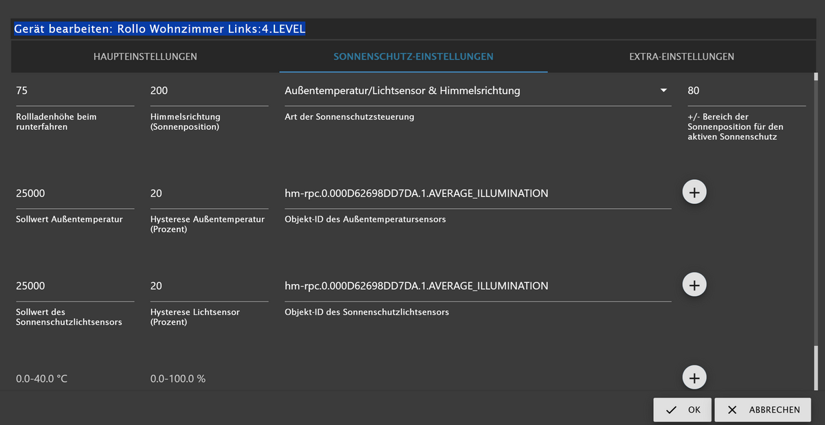

                                    • icebear
                                      icebear @entavio last edited by icebear
                                      @entavio said in Test Adapter shuttercontrol v2.0.x:
                                      nur die Kombi himmelsrichtigung und Helligkeit gibt es ja gar nicht
                                      Deswegen hab ich das bei mir so wie auf dem Bild zusehen eingestellt, einfach bei Aussentemperatur nochmal die Werte vom Lichtsensor eintragen. Das funktioniert bei mir prima.
                                        Homoran Global Moderator Administrators @entavio last edited by
                                        @entavio sagte in Test Adapter shuttercontrol v2.0.x:
                                        Doch!
                                        "Außentemperatur und Himmelsrichtung"
                                        und dann den Helligkeitssensor als AT eintragen.
                                        Wobei Helligkeit auch kein Maß für Hitze ist
                                        entavio 1 Reply Last reply Reply Quote 0
                                        • entavio
                                          entavio @Homoran last edited by entavio
                                          @homoran probiere ich mal aus, so wie auch icebear das geschrieben hat. mal so 50000lux als Auslöser für Helligkeit und AT mal sehen wie ich damit zurecht komme 🙂
                                          hat aber natürlich den Nachteil wenn beide werte auf den identischen datenpunkt aufbauen das bei Veränderung z-b- wolkigem wetter die Rollläden sprunghaft hoch / runter fahren weil Kriterium erfüllt dann wieder nicht erfüllt usw.
