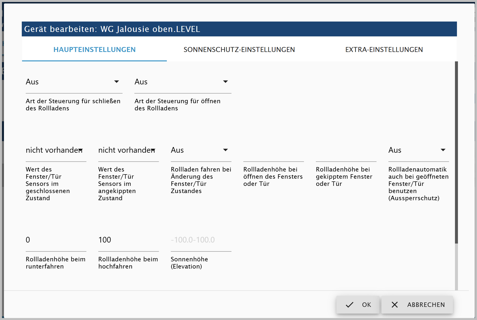

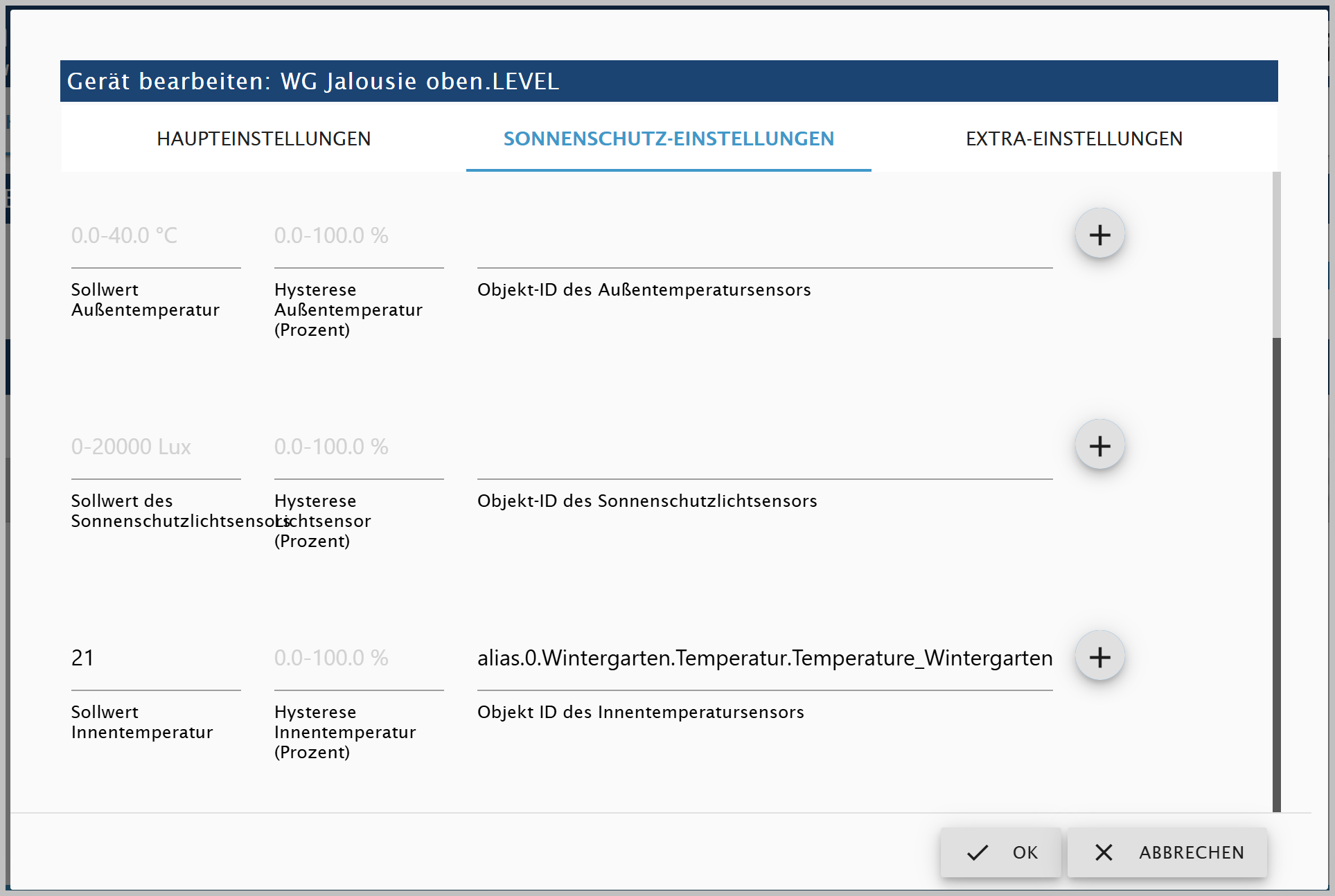

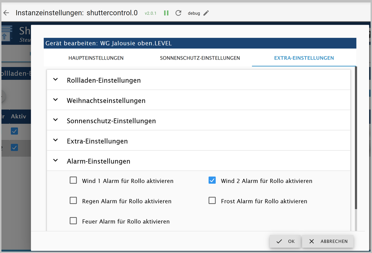

                                      StefanW @zahnheinrich last edited by
                                      ich versuche meine Wintergartenbeschattung über den Adapter zu steuern.
                                      Ich habe mal für den Anfang nur die Sonnenschutzeinstellungen "Sollwert Innentemperatur" und Wind 2 Alarm konfiguriert.
                                      Die Jalousie fährt bei Erreichen der Temperatur herunter, allerdings nach unterschreiten nicht mehr hoch. Hab schon alles Mögliche ausprobiert, der Adapter unterstütz das aber schon?
                                      Stefan
                                        Homoran Global Moderator Administrators @StefanW last edited by
                                        @stefanw sagte in Test Adapter shuttercontrol v2.0.x:
                                        konfiguriert
                                        bitte zeigen!
                                          StefanW @Homoran last edited by

                                          in Zeile 110 ist die Temperatur unter 21° gefallen
                                            Homoran Global Moderator Administrators @StefanW last edited by Homoran
                                            @stefanw stell mal eine Hysterese bei Innentemperatur ein
