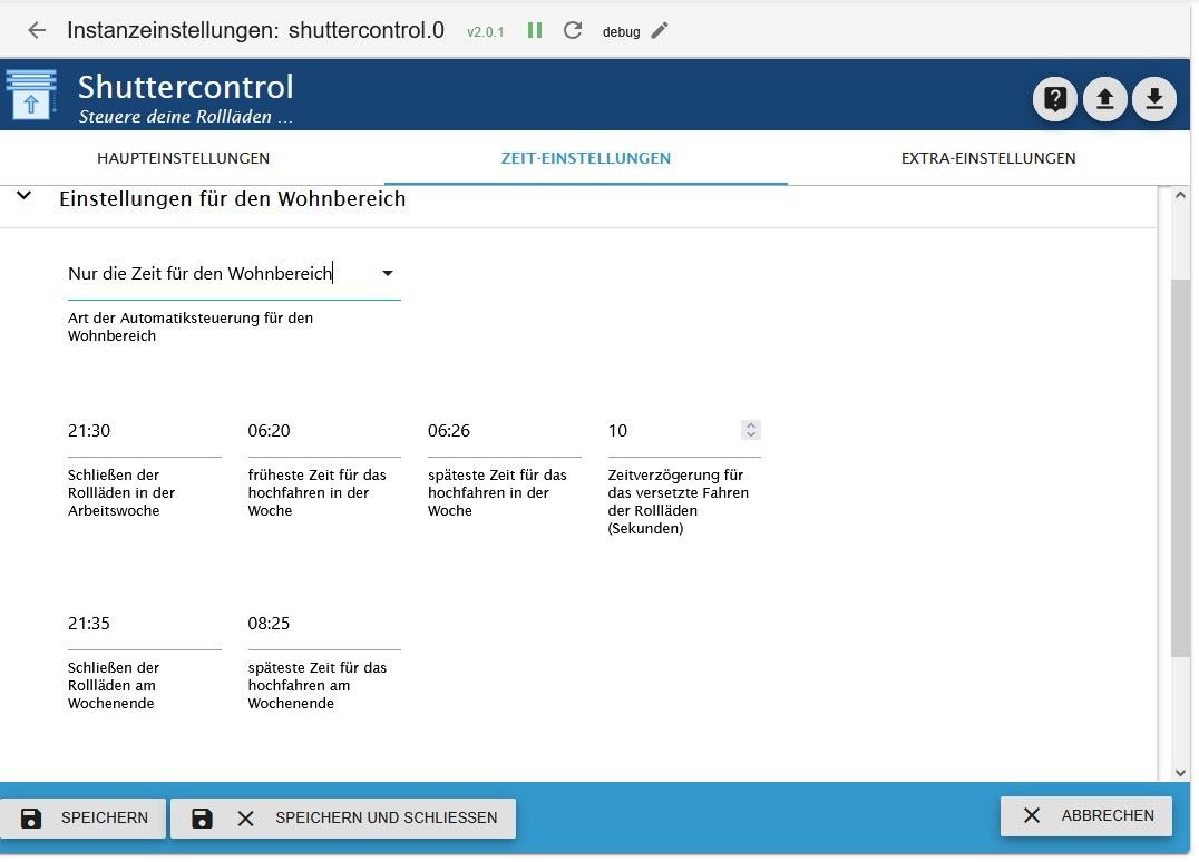

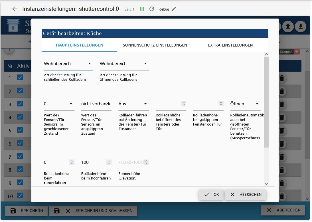

                                    docsnyder7 last edited by
                                    Guten Morgen... ich würde gerne eine Frage loswerden. der Adapter funktioniert bei uns Weltklasse... 3 Bereich, Rollos entsprechende eingeordnet...
                                    Ich bekomm es nicht hin, trotz mehrmaligen Lesens der Anleitung, dass ein Rollo abends NICHT dem Bereich entsprechend fahren soll, sondern zb nach dem Sonnenuntergangswert . Reicht es hier dem entprechenden Rollo unter dem Punkt Schließen "Sonnenuntergang" einzustellen? Der Adapter bezieht den Standort aus dem IObroker.
                                    Muss ich die Art der Automatiksteuerung für den Bereich noch auf "ZEit mit Sonnenauf udn Untergang" umstellen?
                                    Wenn der entsprechende Rollladen dann noch später als Sonnenuntergang fahren soll... muss ich die spätere zeit konfigurieren klar und das Rollo auch dafür aktivieren, auch klar...
                                    ISt das alles soweit korrekt?
                                      Homoran Global Moderator Administrators @docsnyder7 last edited by
                                      @docsnyder7 sagte in Test Adapter shuttercontrol v2.0.x:
                                      Reicht es
                                      Muss ich
                                      wie sieht denn deine aktuelle Konfig aus?
                                        docsnyder7 @Homoran last edited by
                                        das Rollo hab ich schon für SPÄTEr Schließen angehakt und erst in Zwischenposition fahren... dazu noch..
                                          @docsnyder7
                                          Also ist das Rollo dem Wohnbereich zugeordnet.
                                          in der Konfig für Küche hast du für Herunterfahren (noch??) Wohnbereich stehen.
                                          das sollte dann funktionieren, auch wenn das jetzt erst um 21:55 sein könnte.
                                            @homoran da muss dann Sonnenuntergang ausgewählt werden
                                            muss ich den Wohnbereich noch auf "Zeit für Wohnbereich mit Sonneauf und Untergang" umstellen?
                                            reagiert das Rollo auch auf die SPÄT Fahren, dort hab ich in den SONDERZEITEN ja zb 22:53 eingetragen.. was ja später als der Sonnenuntergang ist
