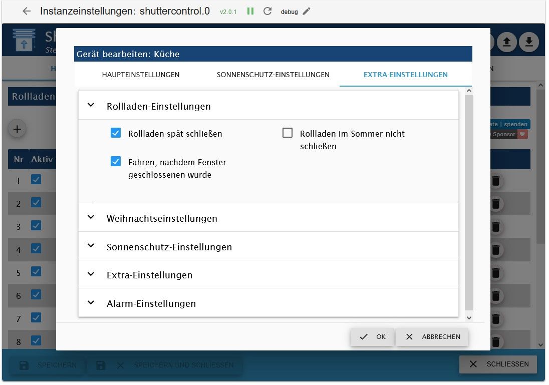

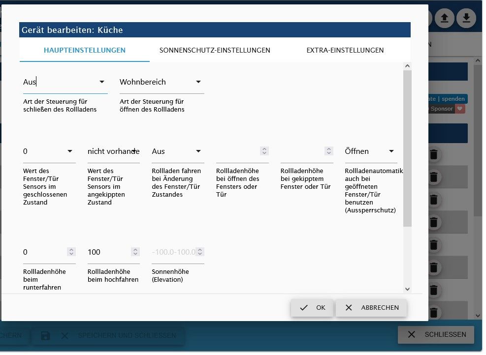

                  docsnyder7 @Homoran last edited by
                  das Rollo hab ich schon für SPÄTEr Schließen angehakt und erst in Zwischenposition fahren... dazu noch..
                    Homoran Global Moderator Administrators @docsnyder7 last edited by
                    @docsnyder7
                    Also ist das Rollo dem Wohnbereich zugeordnet.
                    in der Konfig für Küche hast du für Herunterfahren (noch??) Wohnbereich stehen.

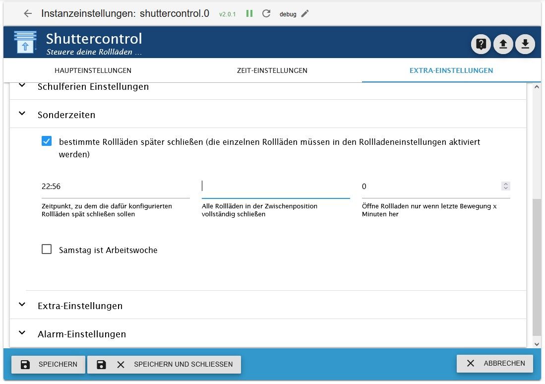

                      @homoran da muss dann Sonnenuntergang ausgewählt werden
                      muss ich den Wohnbereich noch auf "Zeit für Wohnbereich mit Sonneauf und Untergang" umstellen?
                      reagiert das Rollo auch auf die SPÄT Fahren, dort hab ich in den SONDERZEITEN ja zb 22:53 eingetragen.. was ja später als der Sonnenuntergang ist
                        @docsnyder7 sagte in Test Adapter shuttercontrol v2.0.x:
                        nur wenn du noch mit variablen Zeiten arbeiten willst.
                        Das gilt dann aber nicht nur für die Küche.
                        probiers aus!
                        müsste klappen, hab diese Funktion aber noch nie verwendet
                                          @homoran 1750330222794-shutter1.jpg wenn ich diesen Punkt auf "nur manueller Modus" stelle... sollte dann der DP unter autoDown beim betreffenden Rollo auf false springen?
                                            @homoran sagte in Test Adapter shuttercontrol v2.0.x:
                                            Wobei ich keine Ahnung habe, wie es sich beim Modus AUS verhält.
