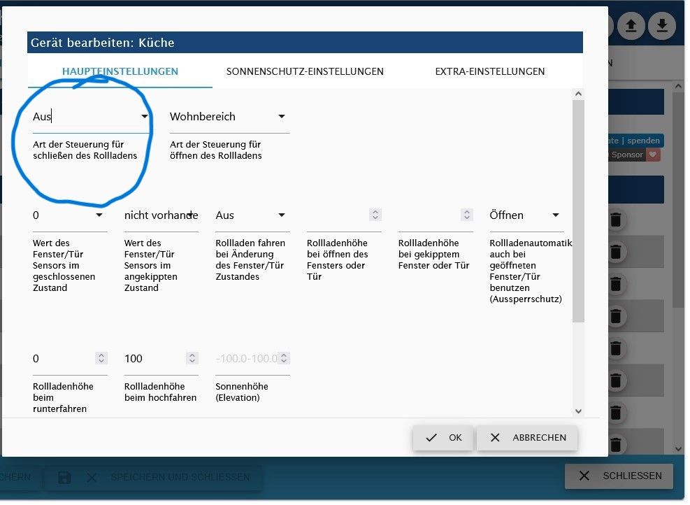

          Guten Morgen... ich würde gerne eine Frage loswerden. der Adapter funktioniert bei uns Weltklasse... 3 Bereich, Rollos entsprechende eingeordnet...
          Ich bekomm es nicht hin, trotz mehrmaligen Lesens der Anleitung, dass ein Rollo abends NICHT dem Bereich entsprechend fahren soll, sondern zb nach dem Sonnenuntergangswert . Reicht es hier dem entprechenden Rollo unter dem Punkt Schließen "Sonnenuntergang" einzustellen? Der Adapter bezieht den Standort aus dem IObroker.
          Muss ich die Art der Automatiksteuerung für den Bereich noch auf "ZEit mit Sonnenauf udn Untergang" umstellen?
          Wenn der entsprechende Rollladen dann noch später als Sonnenuntergang fahren soll... muss ich die spätere zeit konfigurieren klar und das Rollo auch dafür aktivieren, auch klar...
          ISt das alles soweit korrekt?

            wie sieht denn deine aktuelle Konfig aus?
              das Rollo hab ich schon für SPÄTEr Schließen angehakt und erst in Zwischenposition fahren... dazu noch..
                Homoran Global Moderator Administrators @docsnyder7 last edited by
                @docsnyder7
                Also ist das Rollo dem Wohnbereich zugeordnet.
                in der Konfig für Küche hast du für Herunterfahren (noch??) Wohnbereich stehen.
                @docsnyder7 sagte in Test Adapter shuttercontrol v2.0.x:
                das sollte dann funktionieren, auch wenn das jetzt erst um 21:55 sein könnte.
                  docsnyder7 @Homoran last edited by
                  @homoran da muss dann Sonnenuntergang ausgewählt werden
                  muss ich den Wohnbereich noch auf "Zeit für Wohnbereich mit Sonneauf und Untergang" umstellen?
                  reagiert das Rollo auch auf die SPÄT Fahren, dort hab ich in den SONDERZEITEN ja zb 22:53 eingetragen.. was ja später als der Sonnenuntergang ist
                    nur wenn du noch mit variablen Zeiten arbeiten willst.
                    Das gilt dann aber nicht nur für die Küche.
                    probiers aus!
                    müsste klappen, hab diese Funktion aber noch nie verwendet

                              darf ich nochmal nachhaken...
                              hab das Rollo, was außerhalb der WOHNBEREICHSZEITEN schließen soll, so konfiguriert...
                              dazu...
                              die EXTRAEINSTELLUNGEN im SC
                              Bei Asuwahl von WOHNBEREICH als AUTOMATICMODUS im entsprechenden Rollo, geht dies auch mit allen anderen zur eingestellten Zeit zu, aber eben nicht erst 22:53...
                              oder gibt es eine Einstellung zum Modus SCHLIEßEN, den ich am Rollo einstellen muss?
                                hast du doch!
                                Wobei ich keine Ahnung habe, wie es sich beim Modus AUS verhält.
                                Auch könnte es sein, dass es erst am nächsten Tag greift.
                                Weiterhin könnte der heutige Feiertag, wenn konfiguriert, auf die Wochenendeinstellungen zugreifen.
                                      @homoran 1750330222794-shutter1.jpg wenn ich diesen Punkt auf "nur manueller Modus" stelle... sollte dann der DP unter autoDown beim betreffenden Rollo auf false springen?
                                        @homoran sagte in Test Adapter shuttercontrol v2.0.x:
                                          @homoran ich habs jetzt anders gelöst... das Rollo Küche steckt jetzt in ner 2. shuttercontrol Instanz..hätte icha uch früher drauf kommen können 🙄
