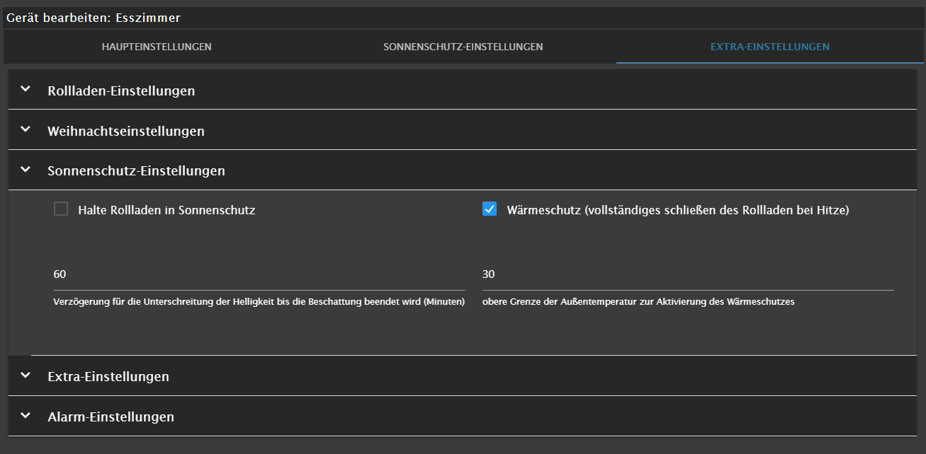

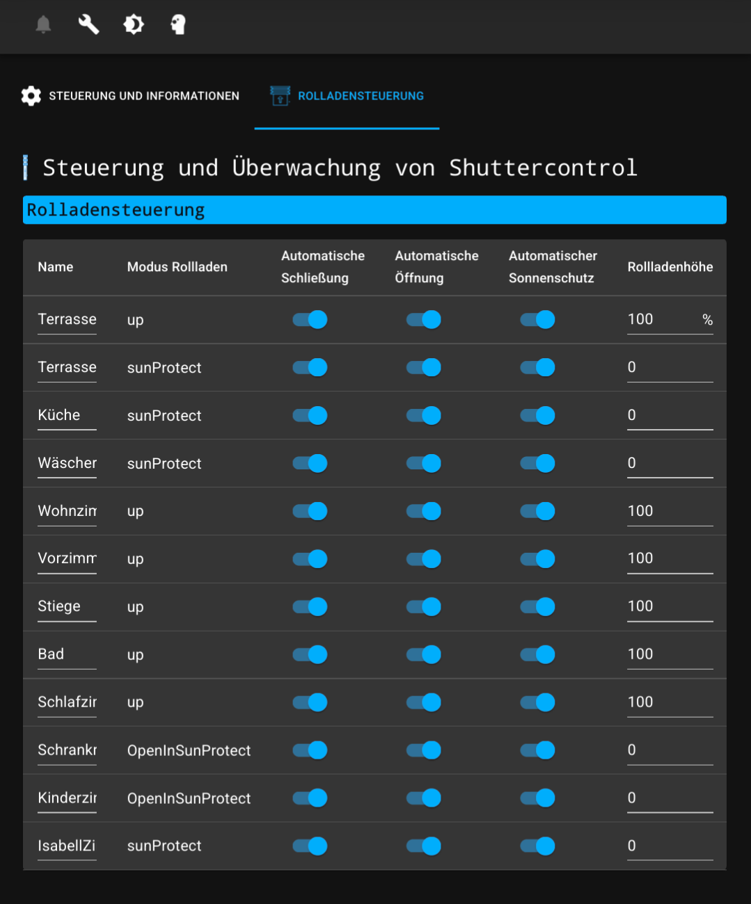

          docsnyder7 @Homoran last edited by
          darf ich nochmal nachhaken...
          hab das Rollo, was außerhalb der WOHNBEREICHSZEITEN schließen soll, so konfiguriert...
          dazu...
          die EXTRAEINSTELLUNGEN im SC
          Bei Asuwahl von WOHNBEREICH als AUTOMATICMODUS im entsprechenden Rollo, geht dies auch mit allen anderen zur eingestellten Zeit zu, aber eben nicht erst 22:53...
          oder gibt es eine Einstellung zum Modus SCHLIEßEN, den ich am Rollo einstellen muss?
            Homoran Global Moderator Administrators @docsnyder7 last edited by
            @docsnyder7 sagte in Test Adapter shuttercontrol v2.0.x:
            hast du doch!
            Wobei ich keine Ahnung habe, wie es sich beim Modus AUS verhält.
            Auch könnte es sein, dass es erst am nächsten Tag greift.
            Weiterhin könnte der heutige Feiertag, wenn konfiguriert, auf die Wochenendeinstellungen zugreifen.

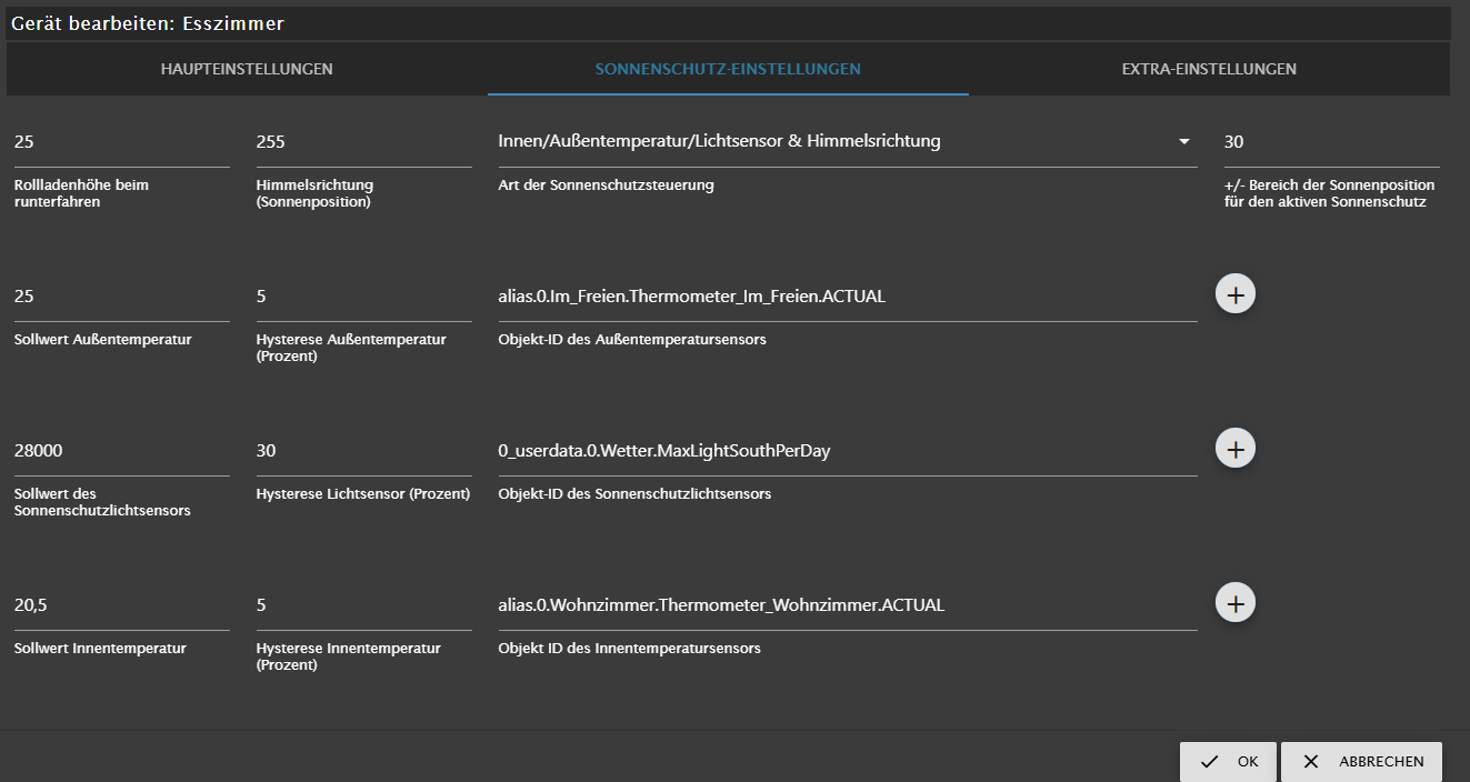

                guitardoc @Homoran last edited by
                @homoran said in Test Adapter shuttercontrol v2.0.x:
                das sollte ein debug-log geworden sein
                So, hier ist das Debug-log. Diesmal ist es das Fenster im Schlafzimmer.
                Hoffentlich kann @simatec damit was anfangen...
                  @homoran 1750330222794-shutter1.jpg wenn ich diesen Punkt auf "nur manueller Modus" stelle... sollte dann der DP unter autoDown beim betreffenden Rollo auf false springen?
                    @homoran sagte in Test Adapter shuttercontrol v2.0.x:
                      @homoran ich habs jetzt anders gelöst... das Rollo Küche steckt jetzt in ner 2. shuttercontrol Instanz..hätte icha uch früher drauf kommen können 🙄
                      G D 2 Replies Last reply Reply Quote 0

                          rtwl last edited by
                          @simatec
                          Was bedeutet der Status "OpenInSunProtect"? Wann wird dieser gesetzt?
                          Homoran rtwl 2 Replies Last reply Reply Quote 0
                            Homoran Global Moderator Administrators @rtwl last edited by
                            @rtwl sagte in Test Adapter shuttercontrol v2.0.x:
                            @simatec
                            wo steht das?
                            müsste so ohne Kontext, heißen
                            geöffnet während der Rollladen im sunprotect war
                            geht wahrscheinlich um eine Tür oder ein Fenster
                            rtwl 1 Reply Last reply Reply Quote 0
                            • rtwl
                              rtwl @Homoran last edited by
                              Es ist ein state der Rollläden (shuttercontrol.0.shutters.autoState).
                              Hier ist auch gut zu sehen:
                              gibt ja aktuell eh kein Problem (denke ich). Will nur genau wissen warum und wann dieser state definiert wird.

                                Hallo zusammen, mein iobroker log ist voll mit
                                2025-07-01 16:05:50.419 - info: shuttercontrol.0 (23613) Lightsensor #5 Set ID: Esszimmer value: 25%
                                2025-07-01 16:05:52.281 - info: shuttercontrol.0 (23613) Sunprotect #412 Set ID: Esszimmer value: 0%
                                2025-07-01 16:30:50.602 - info: shuttercontrol.0 (23613) Lightsensor #5 Set ID: Esszimmer value: 25%
                                2025-07-01 16:31:10.644 - info: shuttercontrol.0 (23613) Lightsensor #5 Set ID: Sportzimmer value: 25%
                                2025-07-01 16:33:43.440 - info: shuttercontrol.0 (23613) Sunprotect #412 Set ID: Esszimmer value: 0%
                                Die Rollladen fahren mehrmals am Tag sporadisch zwischen den zwei Positionen 25% (Sonnenschutz) und 0% (Wärmeschutz).
                                Mit debug log sieht es wie folgt aus:
                                2025-07-01 17:10:50.388 - debug: shuttercontrol.0 (23613) Start pendingAlarm to check whether an alarm is currently pending (except in the event of frost)
                                2025-07-01 17:10:50.390 - debug: shuttercontrol.0 (23613) status alarm pending for alias.0.Esszimmer.Rolllade_Esszimmer.SET: false
                                2025-07-01 17:10:50.397 - info: shuttercontrol.0 (23613) Lightsensor #5 Set ID: Esszimmer value: 25%
                                2025-07-01 17:10:50.405 - debug: shuttercontrol.0 (23613) #0 wait for shutter check started
                                2025-07-01 17:10:50.415 - debug: shuttercontrol.0 (23613) #0 wait for shutter check end
                                2025-07-01 17:10:50.423 - debug: shuttercontrol.0 (23613) Shutter state changed: Esszimmer old value = 0% | new value = 25%
                                2025-07-01 17:10:50.423 - debug: shuttercontrol.0 (23613) Esszimmer Old value = 0% | New value = 25% | automatic is active
                                2025-07-01 17:10:50.477 - debug: shuttercontrol.0 (23613) last automatic Action for Esszimmer: up_Brightness
                                2025-07-01 17:10:50.477 - debug: shuttercontrol.0 (23613) save current height: 25% from Esszimmer
                                2025-07-01 17:10:52.158 - debug: shuttercontrol.0 (23613) Start pendingAlarm to check whether an alarm is currently pending (except in the event of frost)
                                2025-07-01 17:10:52.201 - debug: shuttercontrol.0 (23613) status alarm pending for alias.0.Esszimmer.Rolllade_Esszimmer.SET: false
                                2025-07-01 17:10:52.221 - debug: shuttercontrol.0 (23613) Heat Protection for Esszimmer is active
                                2025-07-01 17:10:52.226 - debug: shuttercontrol.0 (23613) Esszimmer: Check basis for sunprotect. Height:25 > HeightDownSun: 0 AND Height:25 == currentHeight:25 AND currentHeight:25 == heightUp:99
                                2025-07-01 17:10:52.227 - info: shuttercontrol.0 (23613) Sunprotect #412 Set ID: Esszimmer value: 0%
                                2025-07-01 17:10:52.264 - debug: shuttercontrol.0 (23613) #0 wait for shutter check started
                                2025-07-01 17:10:52.274 - debug: shuttercontrol.0 (23613) #0 wait for shutter check end
                                2025-07-01 17:10:52.281 - debug: shuttercontrol.0 (23613) Sunprotect for Esszimmer is active
                                2025-07-01 17:10:52.281 - debug: shuttercontrol.0 (23613) Temperature inside: 23.53 > 20.5 AND ( Temperatur outside: 33.19 > 25 AND Light: 30234.30570511337 > 28000 )
                                2025-07-01 17:10:52.282 - debug: shuttercontrol.0 (23613) Sunprotect Esszimmer old height: 0% new height: 0%
                                2025-07-01 17:10:52.282 - debug: shuttercontrol.0 (23613) last automatic Action for Esszimmer: down_Sunprotect
                                Was mache ich falsch? 🙂

                                  Homoran Global Moderator Administrators @Supernils last edited by
                                  @supernils sagte in Test Adapter shuttercontrol v2.0.x:
                                  das ist normal, wenn sie ihre Position über den Adapter verändern.
                                  oder liegt dein Problem bei
                                  im Sinne von ungewollt?

                                      Homoran Global Moderator Administrators @Supernils last edited by Homoran
                                      vermutlich
                                      du hast beim Hitzeschutz 30 Minuten Zwangspause eingestellt!
                                      Aus 2 Sekunden debug-log kann man nichts erkennen.
                                      Ich vermute
                                      dass zwischendurch die Helligkeit unter den Grenzwert fällt.
                                      das ist eine einzige UND-Verknüpfung
                                        Supernils @Homoran last edited by
                                        Woran erkennst du das? An welcher Stelle wird das konfiguriert?
                                        Das wird nicht die Ursache sein. Der Wert hat sich seit 11:37 nicht geändert.
                                        Ist schon merkwürdig... Ich werde das morgen nochmal beobachten und den debug log posten.
                                          sorry, sind wohl 60.
