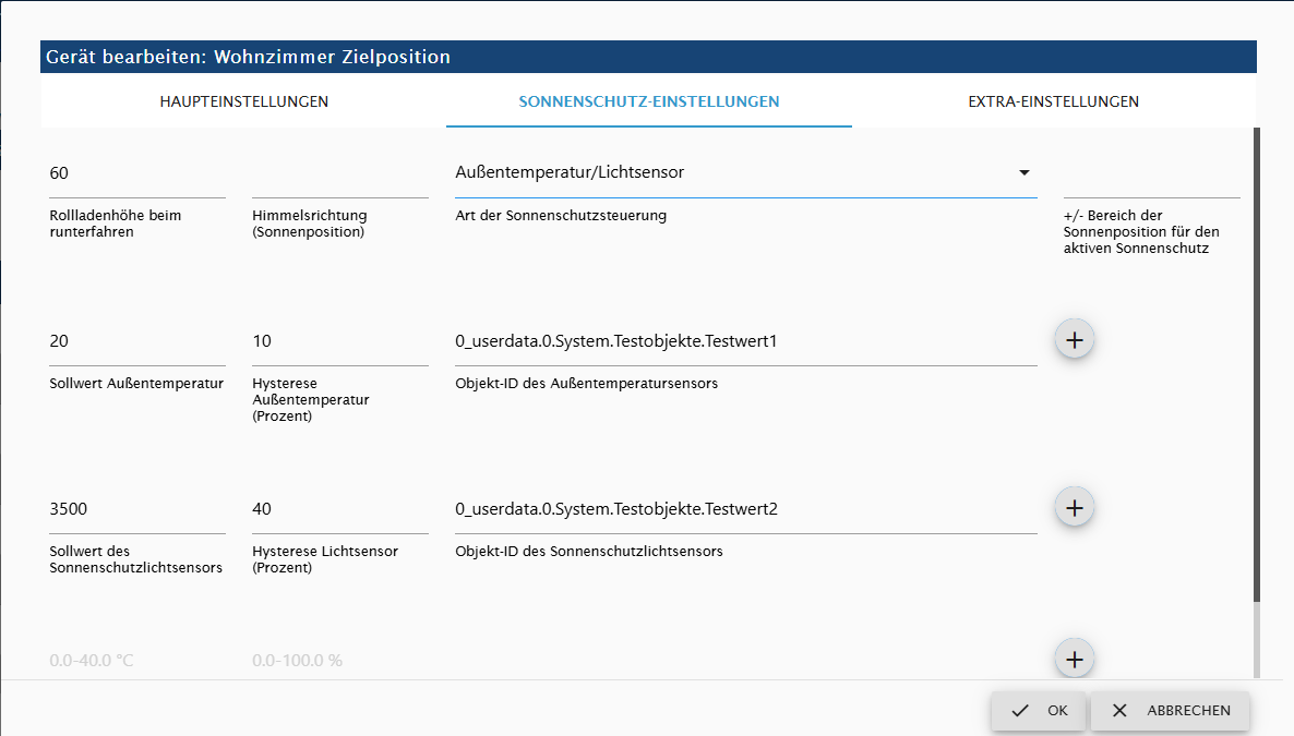

                              ich bin schon die ganze Zeit am herum probieren mit dem Adapter.
                              Inzwischen funktioniert das Öffnen und Schließen der einzelnen Rolläden und auch die verzögerte Öffnung im Schlafzimmer am Wochenende mit den Schlafzimmer EInstellungen.
                              Was ich aber bisher nicht hin bekommen habe ist die Sonnenschutzeinstellung.
                              Egal was ich dort einstelle, die Rolläden fahren nicht herunter.
                              Hier die Einstellungen:
                              Egal was ich bei den Testwerten eintrage, der Rolladen bewegt sich nicht.
                              Kann mir jemand helfen oder schreiben was ich falsch eingestellt habe?
                                Homoran Global Moderator Administrators @Manolo last edited by Homoran
                                @manolo sagte in Test Adapter shuttercontrol v2.0.x:
                                das sagt dir (und uns) das debug-log.
                                was steht darun, wenn du einen Wert änderst?
                                steht der Rollladen möglicherweise im Manu_Mode?
                                zeig mal screenshots von dem Sidebar Menü
                                  Manolo @Homoran last edited by
                                  @homoran erstmal vielen Dank für deine Hilfe
                                  Die Werte aus den Testvariablen kommen in Shuttercontrol an und werden wohl auch verarbeitet.
                                  Ich habe nur 2 Rolladen mit den Testwerten belegt, alle anderen laufen mit den regulären Variablen für Aussentemperatur und Helligkeit.
                                  Seltsamerweise funktioniert die Sonnenschutzeinstellung für die Dachfenster.

                                  Und auch der Rolladen im Schlafzimmer ist auf die Sonnenschutzposition gefahren. Das ist der einzige Rolladen der anstatt öffnen bei Sonnenaufgang die Schlafzimmer Automatik drin hat.
                                  Und tatsächlich stehen alle Rolläden, außer die vom Dach, auf Manu_Mode.
                                  Aber wo kann ich das einstellen?
                                    Manu_Mode wird von shuttercontrol gesetzt, wenn während des Tages irgendetwas anderes sls shuttercontrol den Rolladen bewegt.
                                    Damit wird die Beschattungsautomatik bis zum Abend außer Kraft gesetzt.
                                    Je nach deinen Einstellungen wird Manu_Mode auch wieder aufgehoben wenn du den Rollladrn auf eine für Shuttercontrol konfigurierte Höhe setzst.
                                    @homoran sagte in Test Adapter shuttercontrol v2.0.x:
                                    bitte noch nachholen

                                      Ok, das mit dem Manu_Mode habe ich jetzt verstanden.
                                      Hab dann alle Rolladen über Control/SunProtect verfahren. Nach einer Weile sind 3 der Rolladen hoch gefahren und wurden vom Program wieder auf Manu_Mode gesetzt.
                                      Ich habe dabei nicht extern eingegriffen.
                                      Was meinst du mit Sidebar Menü?
                                        hast du "Behanghöhe verzögert ermitteln" o.ä. konfiguriert?
                                        ggf. meldet dein aktor zwischendurch schon die gerade aktuelle Höhe.
                                        Die wird dann als neue Höhe genommen, und die später gemeldete richtige Höhe als zusätzlicher Eingriff gewertet
