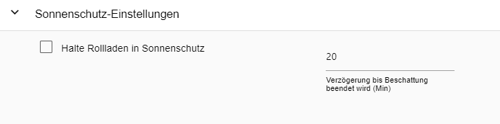

      Das mehrmalige sporadische Fahren zwischen 25% (Sonnenschutz) und 0% (Wärmeschutz) ist das eignetliche Problem, richtig.
      Der obere log zeigt zwei Fälle:
      Zeile 1/2: Kommt der Wechsel zwischen Sonnenschutz und Wärmeschutz schnell hintereinander, fahren die Rollladen nicht.
      Zeile 4/6: Sporadisch sind mehrere Minuten zwischen Sonnenschutz und Wärmeschutz und dann fahren die Rollladen (vermutlich).

        @supernils sagte in Test Adapter shuttercontrol v2.0.x:
        vermutlich

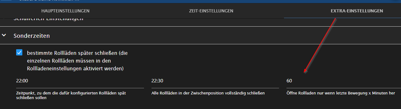

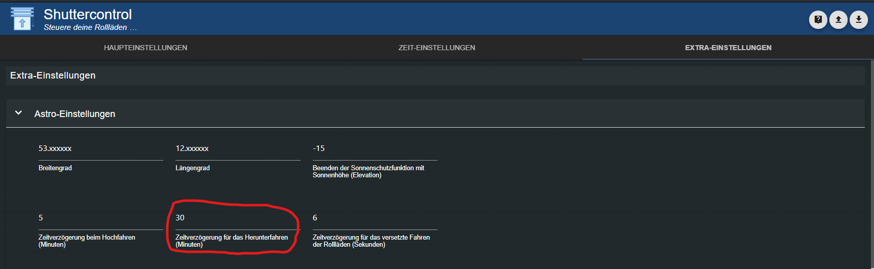

        du hast beim Hitzeschutz 30 Minuten Zwangspause eingestellt!
        Aus 2 Sekunden debug-log kann man nichts erkennen.

          Supernils @Homoran last edited by
          @homoran said in Test Adapter shuttercontrol v2.0.x:
          Woran erkennst du das? An welcher Stelle wird das konfiguriert?
            sorry, sind wohl 60.

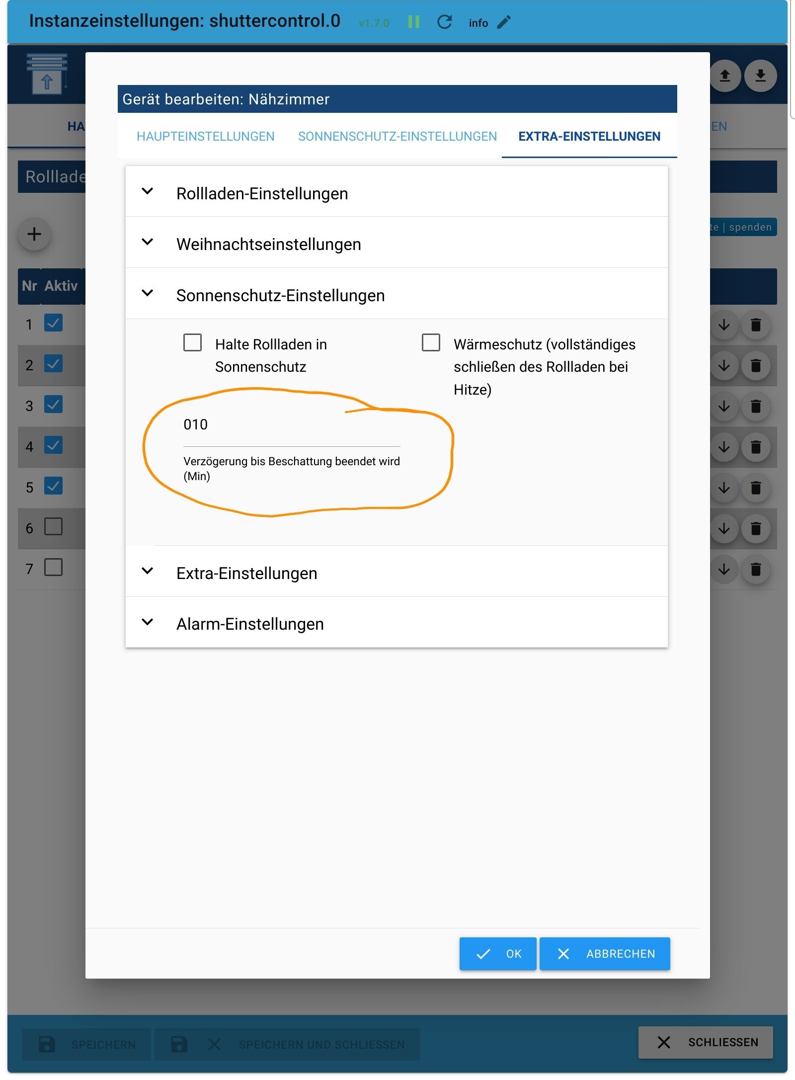

              docsnyder7 @docsnyder7 last edited by
              @Homoran Ergänzung und auch logisch im NAchgang... die später Schließung ist ja ein zusätzlicher Trigger und wird somit auch erst dann aktiv, wenn man das Rollo auf den entsprechenden bereich einstellt INKL. Automatik.. sonst greift der Trigger ja gar nicht.
              Hatte ich im ersten Lesen der Adapterbeschreibung nicht aufgenommen, beim erneuten Lesen dann !

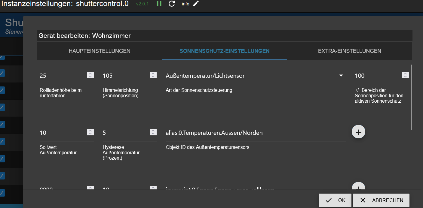

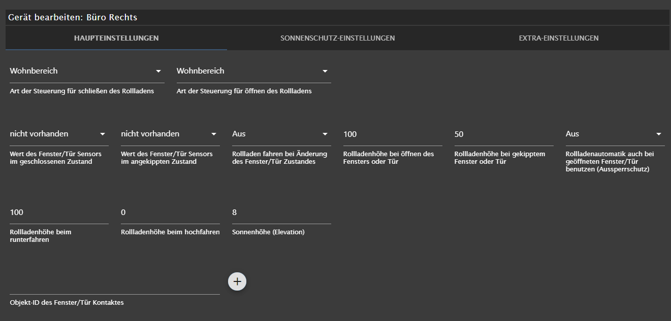

                      Manolo last edited by

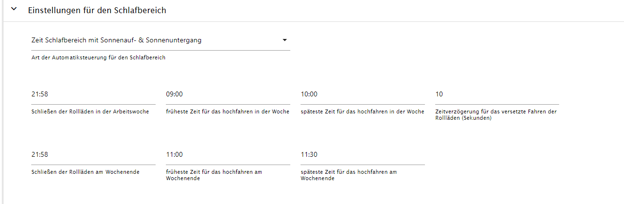

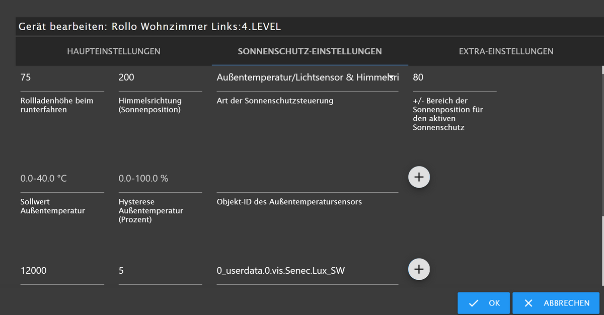

                      ich bin schon die ganze Zeit am herum probieren mit dem Adapter.
                      Inzwischen funktioniert das Öffnen und Schließen der einzelnen Rolläden und auch die verzögerte Öffnung im Schlafzimmer am Wochenende mit den Schlafzimmer EInstellungen.
                      Was ich aber bisher nicht hin bekommen habe ist die Sonnenschutzeinstellung.
                      Egal was ich dort einstelle, die Rolläden fahren nicht herunter.
                      Hier die Einstellungen:
                      Egal was ich bei den Testwerten eintrage, der Rolladen bewegt sich nicht.
                      Kann mir jemand helfen oder schreiben was ich falsch eingestellt habe?

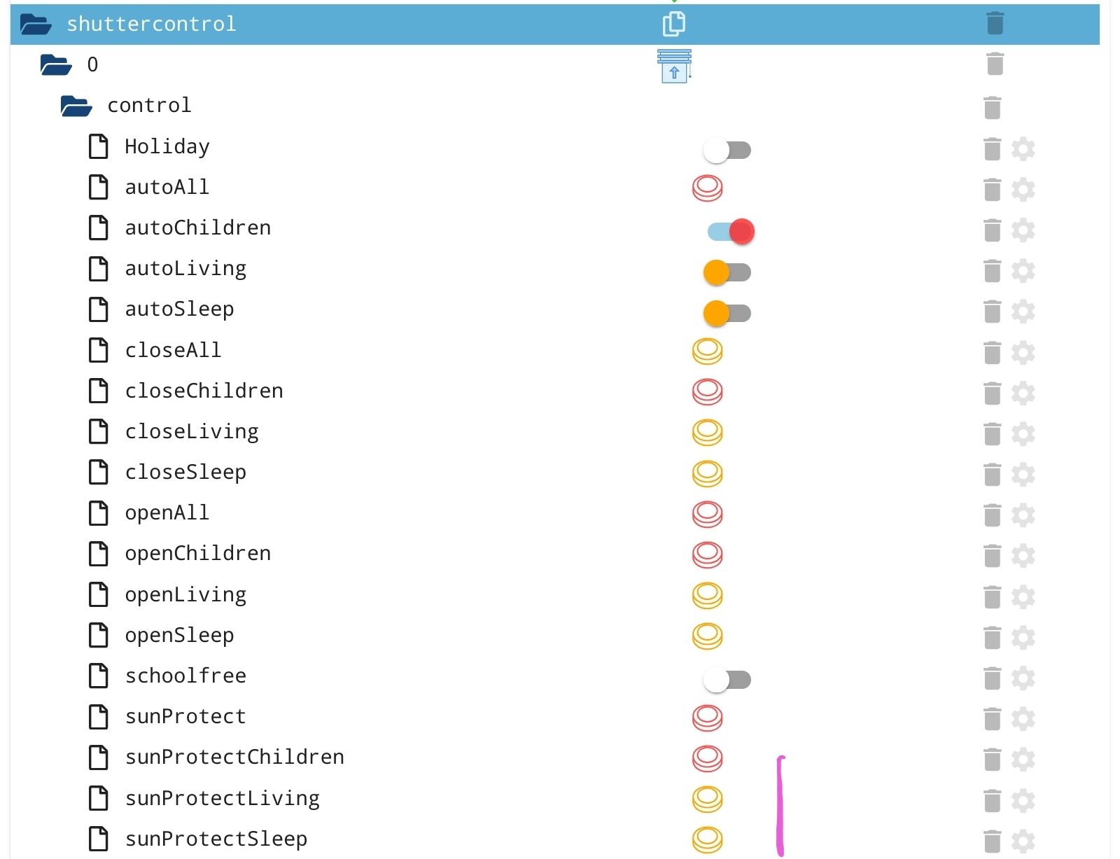

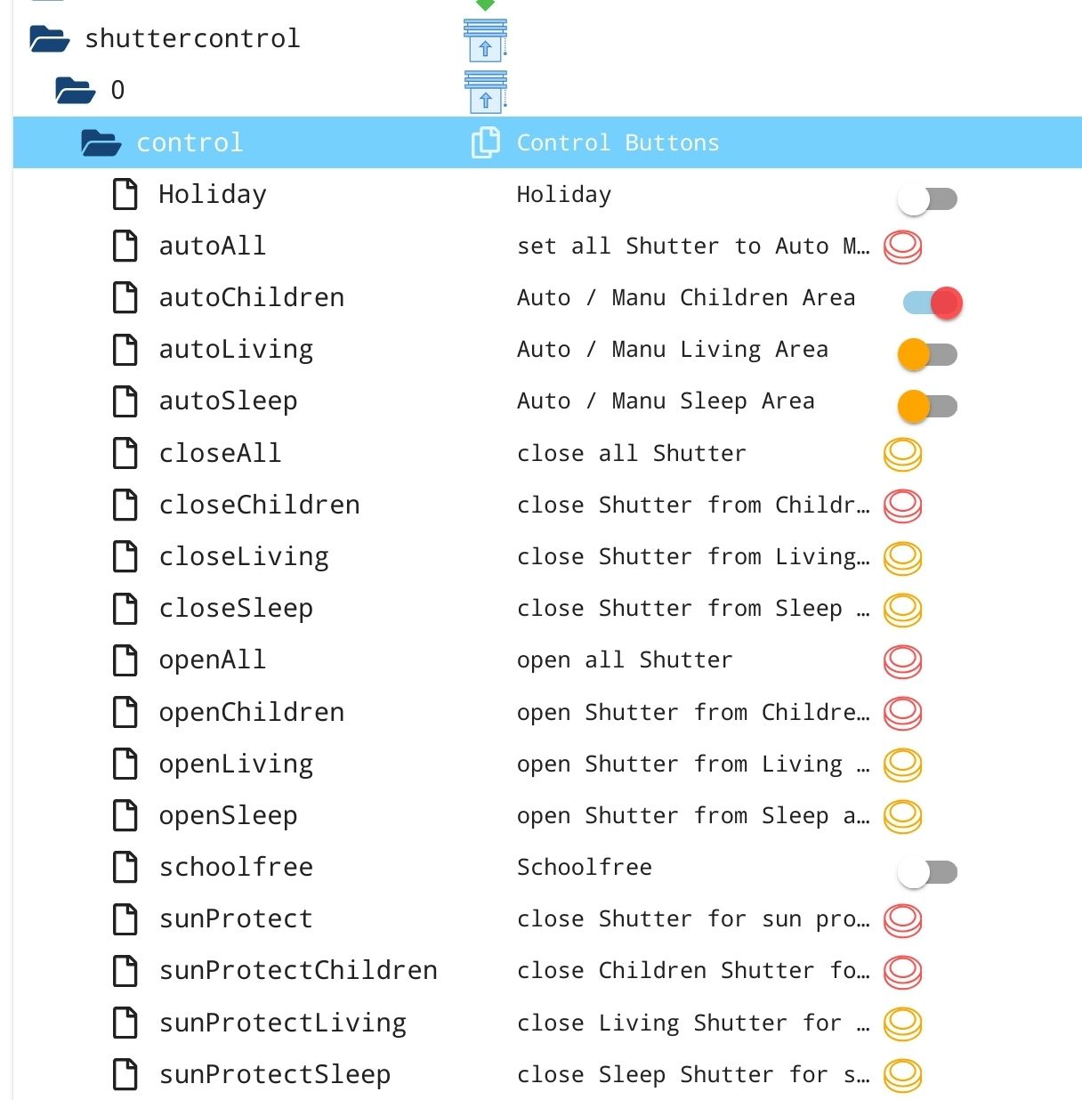

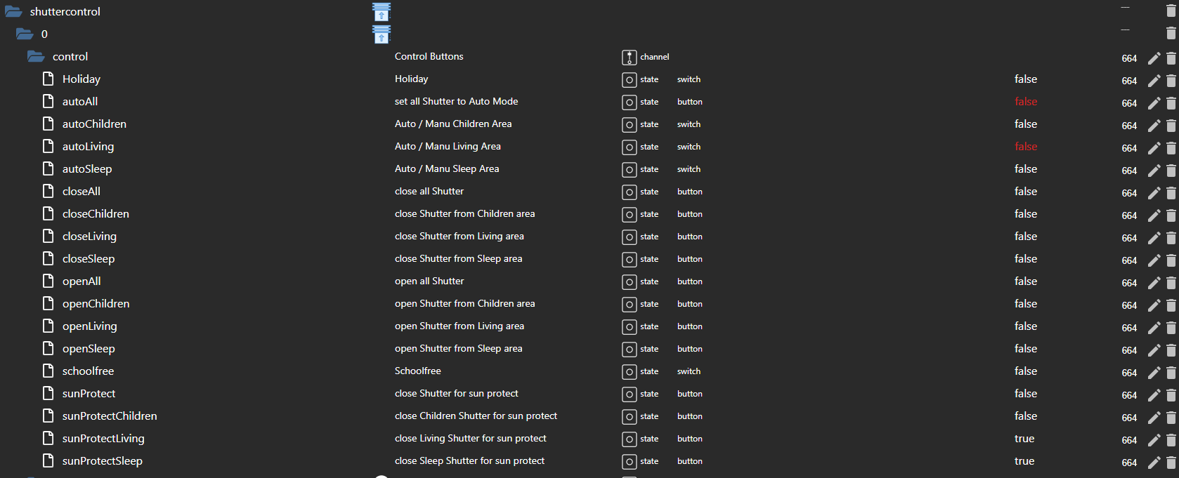

                        Homoran Global Moderator Administrators @Manolo last edited by Homoran
                        @manolo sagte in Test Adapter shuttercontrol v2.0.x:
                        das sagt dir (und uns) das debug-log.
                        was steht darun, wenn du einen Wert änderst?

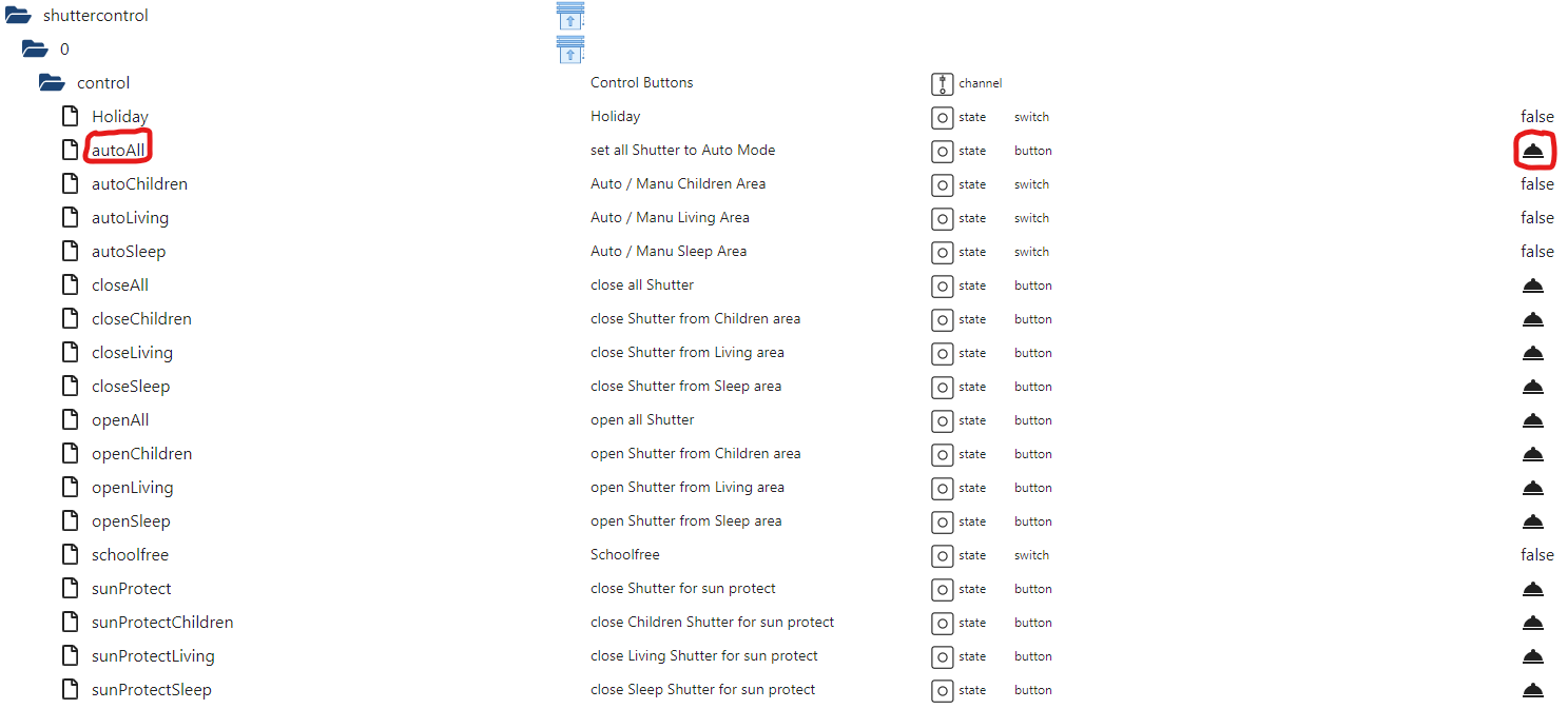

                        steht der Rollladen möglicherweise im Manu_Mode?

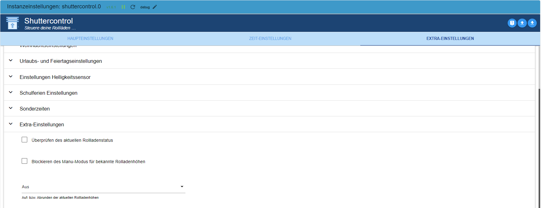

                        zeig mal screenshots von dem Sidebar Menü

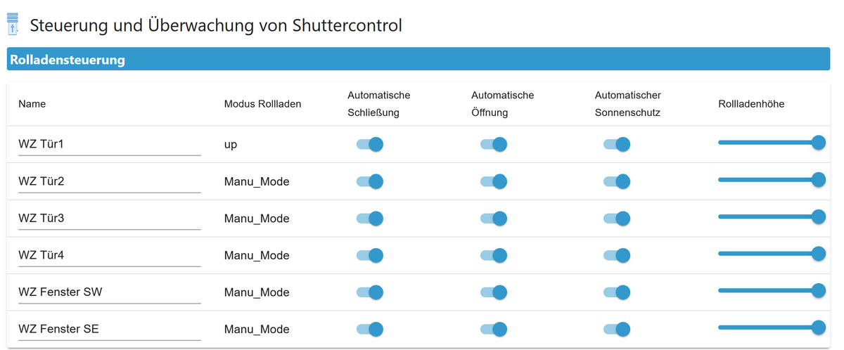

                          Manolo @Homoran last edited by
                          @homoran erstmal vielen Dank für deine Hilfe
                          Die Werte aus den Testvariablen kommen in Shuttercontrol an und werden wohl auch verarbeitet.
                          Ich habe nur 2 Rolladen mit den Testwerten belegt, alle anderen laufen mit den regulären Variablen für Aussentemperatur und Helligkeit.
                          Seltsamerweise funktioniert die Sonnenschutzeinstellung für die Dachfenster.
                          shuttercontrol.0
                          2025-07-12 10:30:44.094	debug	Rolladen Dach Rechts Zielposition: Check basis for sunprotect. Height:100 > HeightDownSun: 100 AND Height:100 == currentHeight:100 AND currentHeight:100 == heightUp:0
                          shuttercontrol.0
                          2025-07-12 10:30:37.077	debug	Rolladen Dach Links Zielposition: Check basis for sunprotect. Height:100 > HeightDownSun: 100 AND Height:100 == currentHeight:100 AND currentHeight:100 == heightUp:0
                          shuttercontrol.0
                          2025-07-12 10:30:37.065	debug	Rolladen Dach Links Zielposition: Check basis for sunprotect. Height:100 > HeightDownSun: 100 AND Height:100 == currentHeight:100 AND currentHeight:100 == heightUp:0
                          shuttercontrol.0
                          2025-07-12 10:30:32.074	debug	Rolladen Dach Rechts Zielposition: Check basis for sunprotect. Height:100 > HeightDownSun: 100 AND Height:100 == currentHeight:100 AND currentHeight:100 == heightUp:0
                          shuttercontrol.0
                          2025-07-12 10:30:32.029	debug	Rolladen Dach Rechts Zielposition: Check basis for sunprotect. Height:100 > HeightDownSun: 100 AND Height:100 == currentHeight:100 AND currentHeight:100 == heightUp:0
                          shuttercontrol.0
                          2025-07-12 10:30:12.084	debug	Lightsensor changed: alias.0.Energie.Strom.Erzeugung.Gesamt.Leistung | Value: 8661lux
                          shuttercontrol.0
                          2025-07-12 10:30:00.019	debug	outsidetemperature changed: alias.0.Umwelt.Temperatur.Aussen | Value: 23.3°C

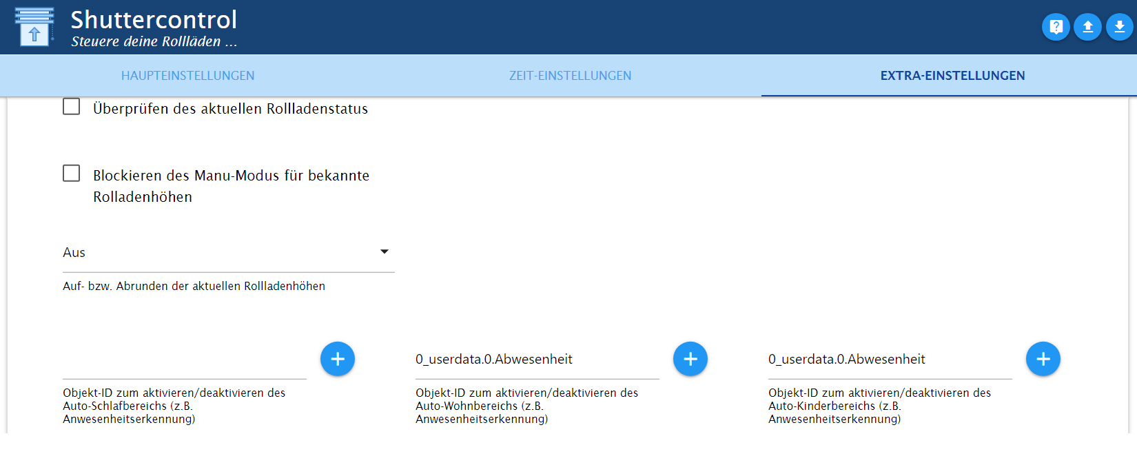

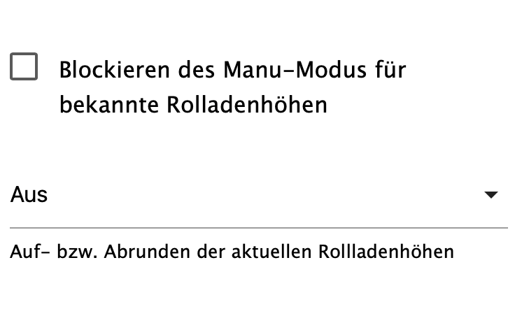

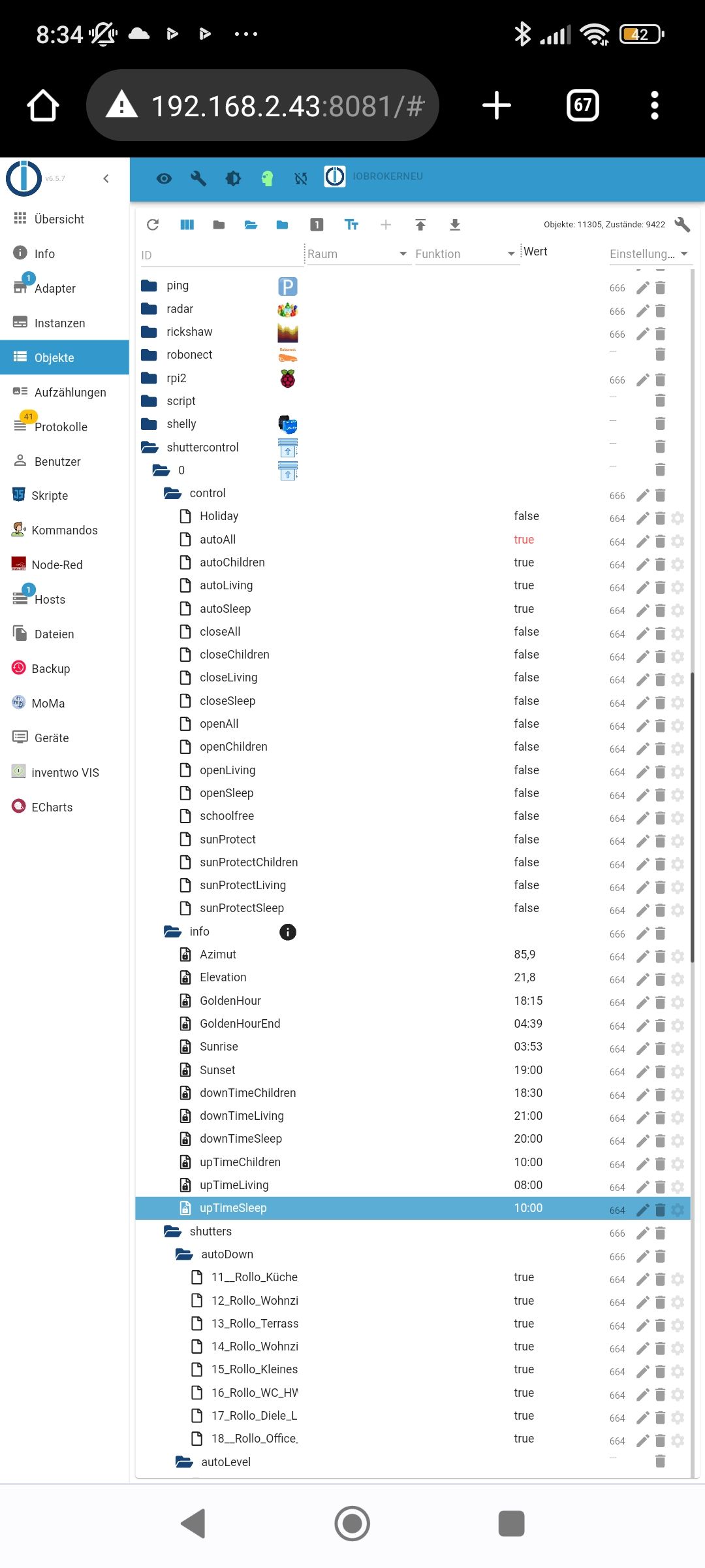

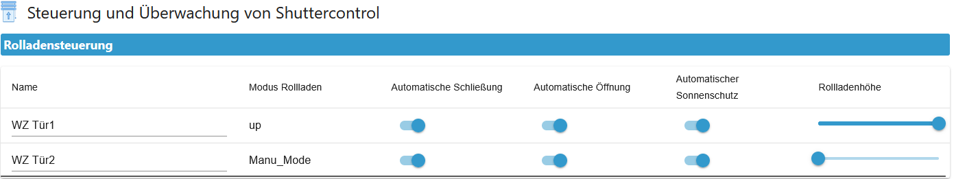

                          Und auch der Rolladen im Schlafzimmer ist auf die Sonnenschutzposition gefahren. Das ist der einzige Rolladen der anstatt öffnen bei Sonnenaufgang die Schlafzimmer Automatik drin hat.
                          Und tatsächlich stehen alle Rolläden, außer die vom Dach, auf Manu_Mode.
                          Aber wo kann ich das einstellen?

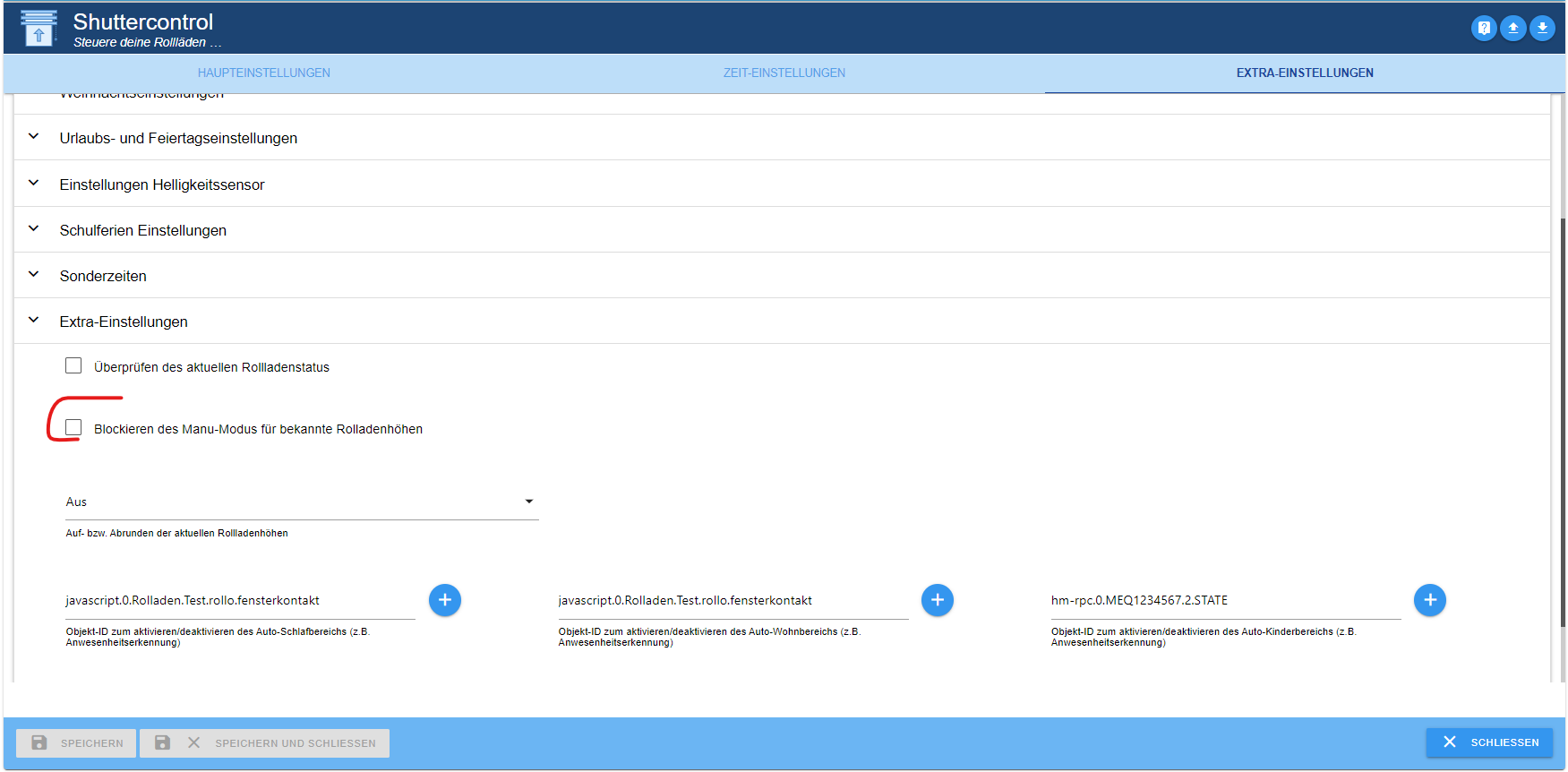

                            Manu_Mode wird von shuttercontrol gesetzt, wenn während des Tages irgendetwas anderes sls shuttercontrol den Rolladen bewegt.
                            Damit wird die Beschattungsautomatik bis zum Abend außer Kraft gesetzt.
                            Je nach deinen Einstellungen wird Manu_Mode auch wieder aufgehoben wenn du den Rollladrn auf eine für Shuttercontrol konfigurierte Höhe setzst.

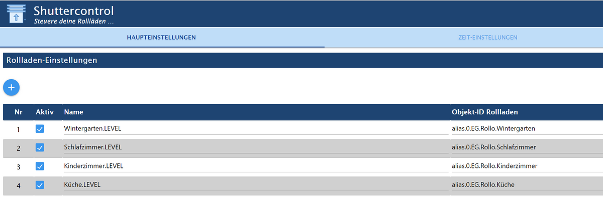

                            @homoran sagte in Test Adapter shuttercontrol v2.0.x:
                            bitte noch nachholen
