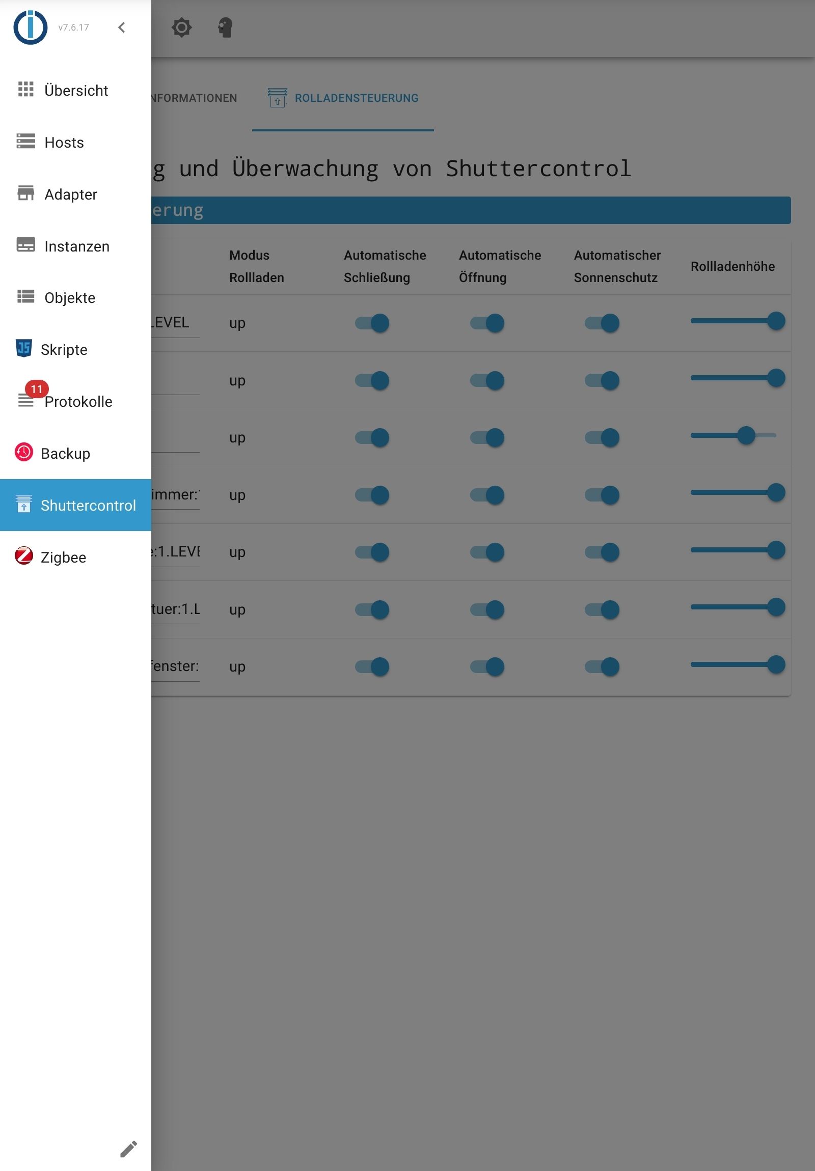

                                  Stoffel @simatec last edited by
                                  @simatec said in Test Adapter shuttercontrol v2.0.x:
                                  Ab sofort steht die Version 2.0.0 auf Github und in kürze auch im latest zur Verfügung.
                                  In dieser Version wurde ein innovatives Tab Menü zur Bedienung der Rollladensteuerung hinzugefügt.
                                  Es ist über die linke Tableiste im iobroker erreichbar.
                                  Voraussetzung für diese Version ist die aktuelle Admin Version >= 7.6.3
                                  Bildschirmfoto 2025-03-23 um 16.51.17.png Bildschirmfoto 2025-03-23 um 16.51.40.png
                                  Ich finde diesen Tab super, gibt es eine Möglichkeit diesen auch direkt in einer VIS ( in meinem Fall iQontrol) anzuzeigen.
                                  Wenn ich es über den Link versuche kommt Verbindung abgelehnt.
                                  Grüße Stoffel

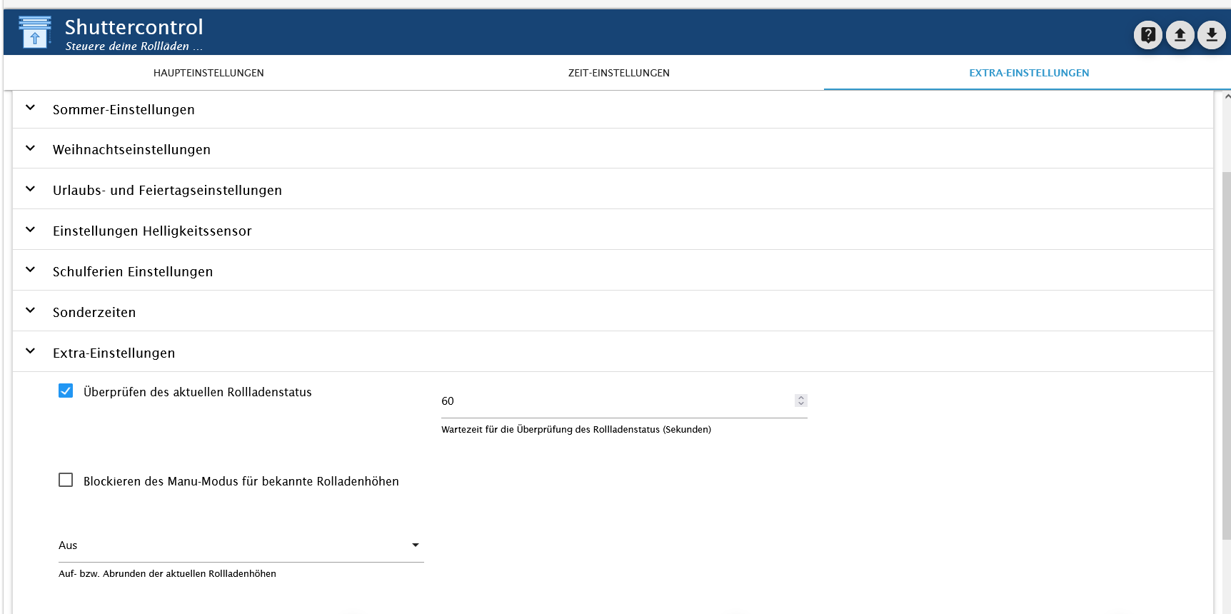

                                        was hast du da geändert?
                                        Da habe ich überhaupt nichts geändert.
                                        Um ehrlich zu sein habe ich diesen Punkt nirgends in den Einstellungen gefunden.
                                        Wenn du mir sagst wo ich den finde, schaue ich nach was da drin steht.
                                        • da_Woody
                                          da_Woody @Manolo last edited by
                                            Manolo @da_Woody last edited by
                                            @da_woody sagte in Test Adapter shuttercontrol v2.0.x:
                                            Das habe ich gar nicht aktiviert.
                                            Vielleicht sollte ich das mal in erwägung ziehen.
