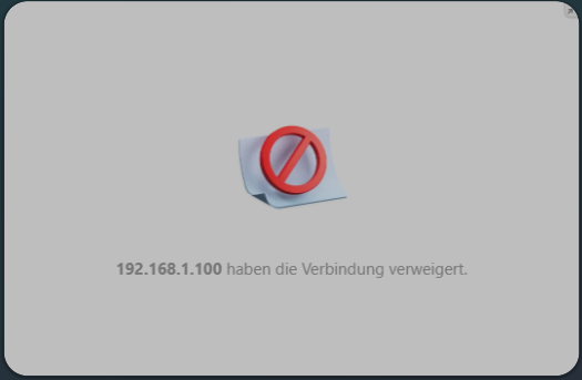

                            Ich finde diesen Tab super, gibt es eine Möglichkeit diesen auch direkt in einer VIS ( in meinem Fall iQontrol) anzuzeigen.
                            Wenn ich es über den Link versuche kommt Verbindung abgelehnt.
                            Grüße Stoffel
