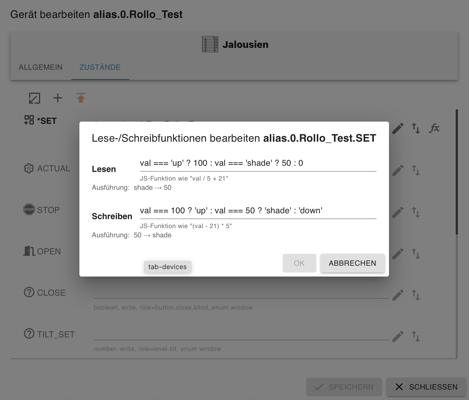

                                @beowolf
                                Du kannst über den Devicemanager (Button „Geräte“ in der Tableiste ein Alias erstellen.
                                Dort hast du dann am State rechts eine Art Formelbutton.
                                Da musst du so in etwa die Formel erstellen.
                                val === 'up' ? 100 : val === 'shade' ? 50 : 0
                                Ist jetzt aber nur so aus dem Hut. Bin aktuell nicht am PC

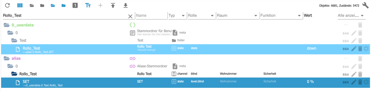

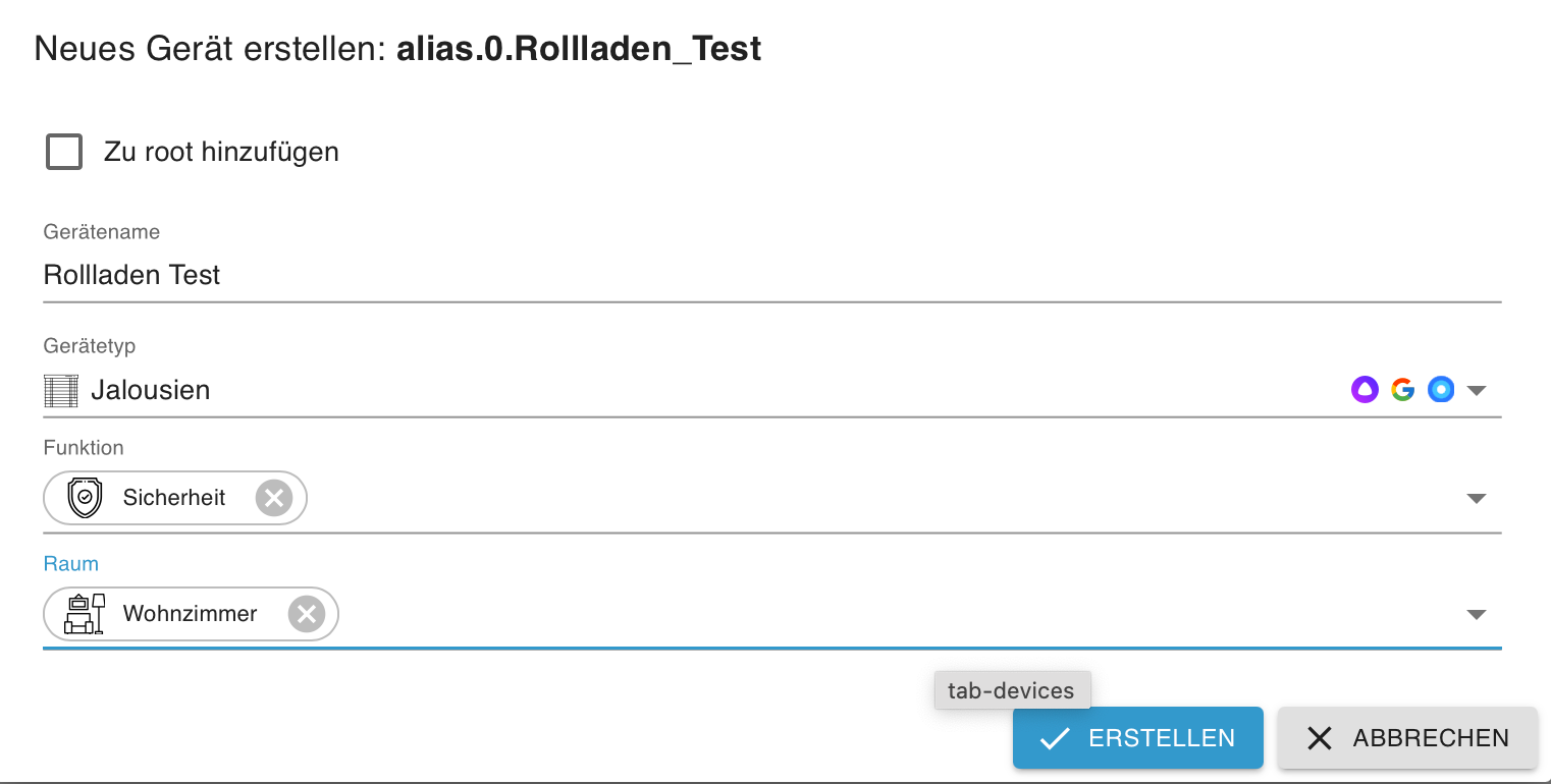

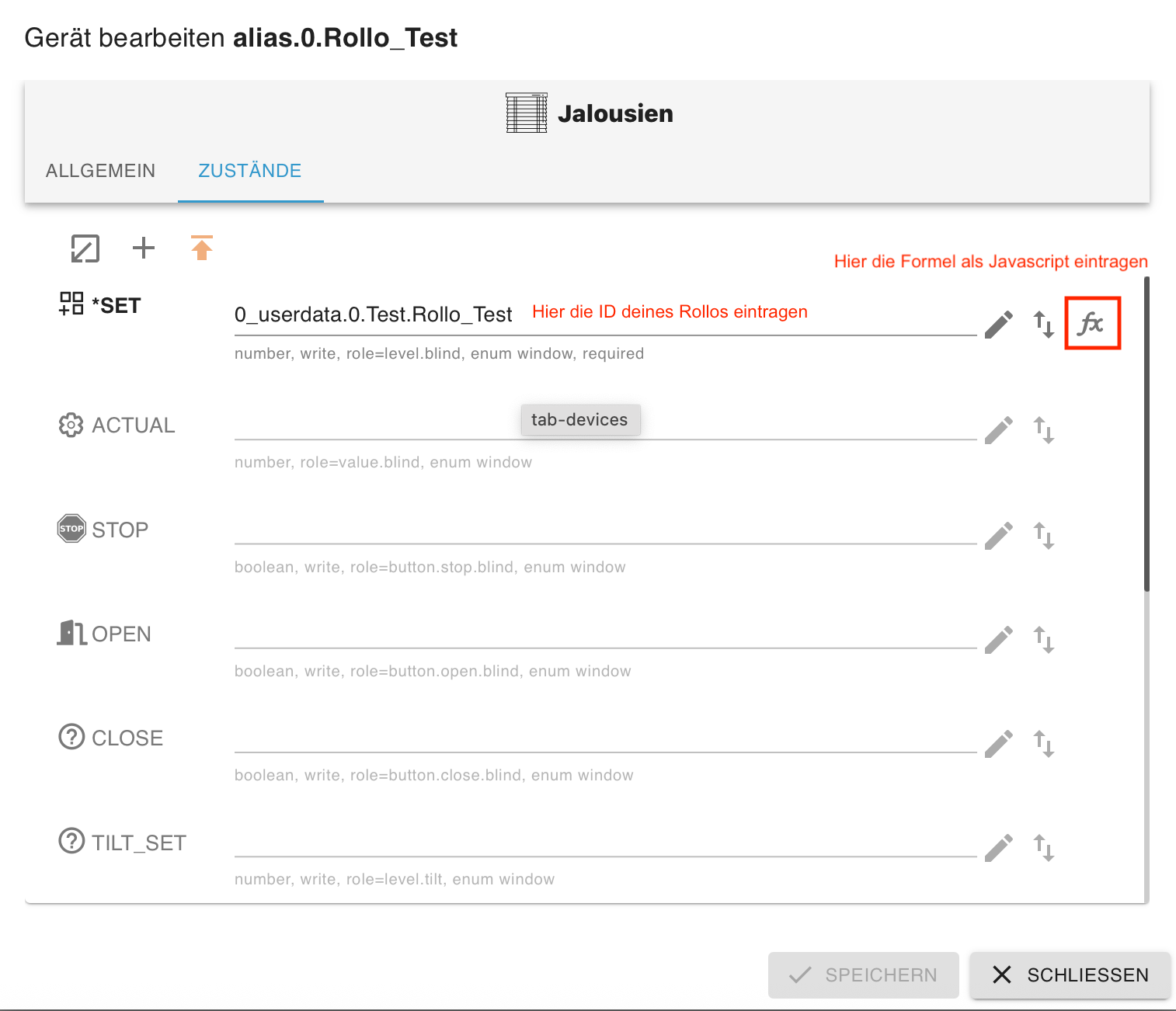

                                            simatec Developer Most Active @Beowolf last edited by simatec
                                            @beowolf Installiere den Adapter Devices
                                            Installiere den Adapter "Devices". Dann findest du einen Reiter Geräte in der linken Tableiste.
                                            Dort kannst du deine Rollläden als Gerät erstellen.
                                            Dann trägst du in Shuttercontrol den State deines neu angelegten Geräts ein und nimmst in der Config für Shuttercontrol 0 = geschlossen, 100 = geöffnet und 50 = Sonnenschutz
