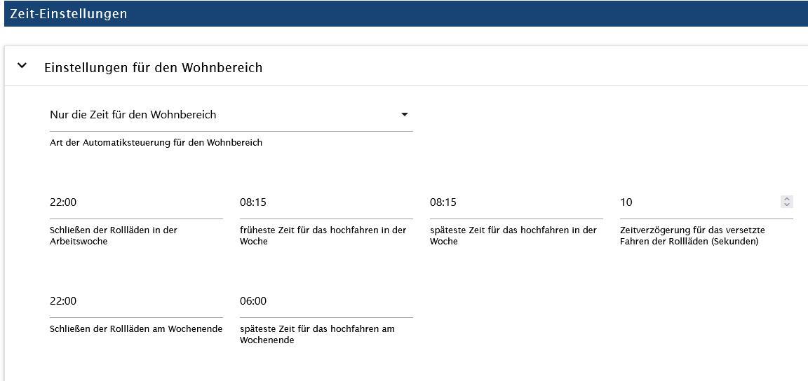

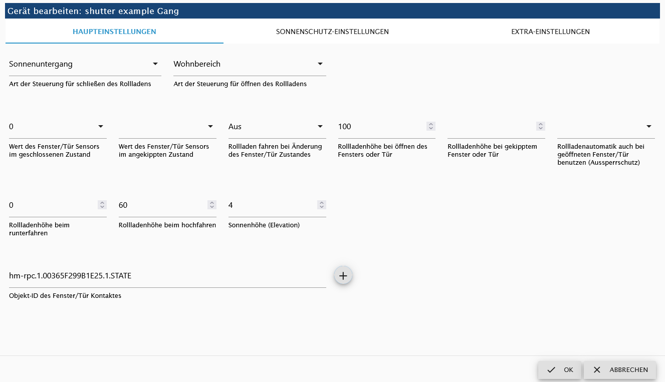

                          Hi.
                          Ich habe meine Rollladen-Steuerung selbst Programmiert. Hab mir aber gedacht, warum nicht den Adapter versuchen. Deshalb wollte ich es mal mit einem Rollladen testen.
                          Die Konfiguration ist mir noch nicht ganz klar. Damit ich nicht die ganze Familie in Aufruhr bringe, bitte ich hier meine Konfiguration zu prüfen.
                          Ziel:
                          Öffnen bis 60% immer im 8:15 Uhr.
                          Schließen bei Sonnenuntergang.
                          Wäre das so korrekt?
                          Homoran rtwl 2 Replies Last reply Reply Quote 0
                            Homoran Global Moderator Administrators @Bongo last edited by
                            @bongo sagte in Test Adapter shuttercontrol v2.0.x:
                            sehr gut!
                            Mache ich bei Änderungen/ Tests anderer Einstellungen auch immer nur mit meinem Arbeitszimmerrollladen
                            ich denke ja
                            • rtwl
                              rtwl @Bongo last edited by
                              @bongo Am Wochenende um 6:00 Uhr wird geöffnet. Willst du das wirklich so? 😉
                                Homoran Global Moderator Administrators @rtwl last edited by
                                @rtwl sagte in Test Adapter shuttercontrol v2.0.x:
                                oops, betriebsblind ich war!
                                nur Anforderungen gecheckt
