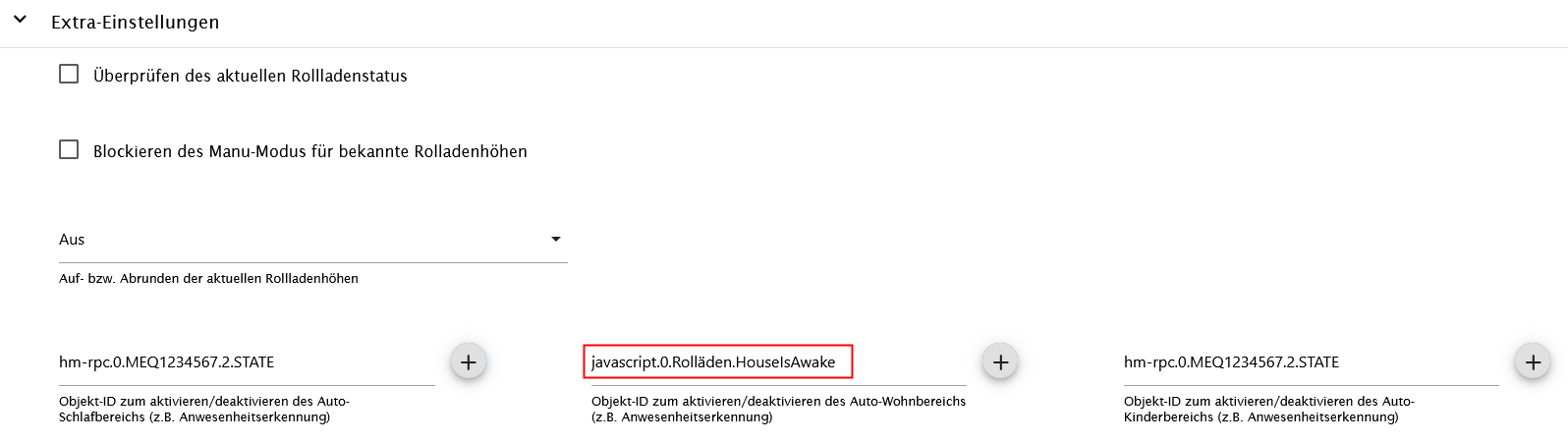

      @garfonso Stell doch mal die Automatik für up und down aus, wenn du nur Sonnenschutz willst

        an wie vielen Stellen muss man das denn abstellen? puh
        Was steuert denn dann da im Tab das "Automatische Schließung/Öffnung" bei den Rolladen?
        Homoran simatec 2 Replies Last reply Reply Quote 0

          • simatec
            simatec Developer Most Active @Garfonso last edited by
            @garfonso sagte in Test Adapter shuttercontrol v2.0.x:
            Es reicht im Tab auszuschalten... Die Schalter im Tab steuern direkt die States unter control.down usw....
            Es wäre Sinnvoll zu prüfen, warum deine Rollläden fahren... Am besten Debuglog anschalten und prüfen, was die Auslöser sind.

              Auf den Tür/Fenster Sensor reagiert der Rollladen auch, wenn die Schalter auf "aus" stehen.

              Naja, da stand halt 'aus', wie im Screenshot. schulterzuck Aber hab das jetzt geändert in der Rolladenkonfiguration.
              Irgendwas passt da mit dem Regen-Alarm aber nicht, IHMO... Kann es sein, dass da eine Race-Condition ist? Gerade wieder runter/rauf/runter:

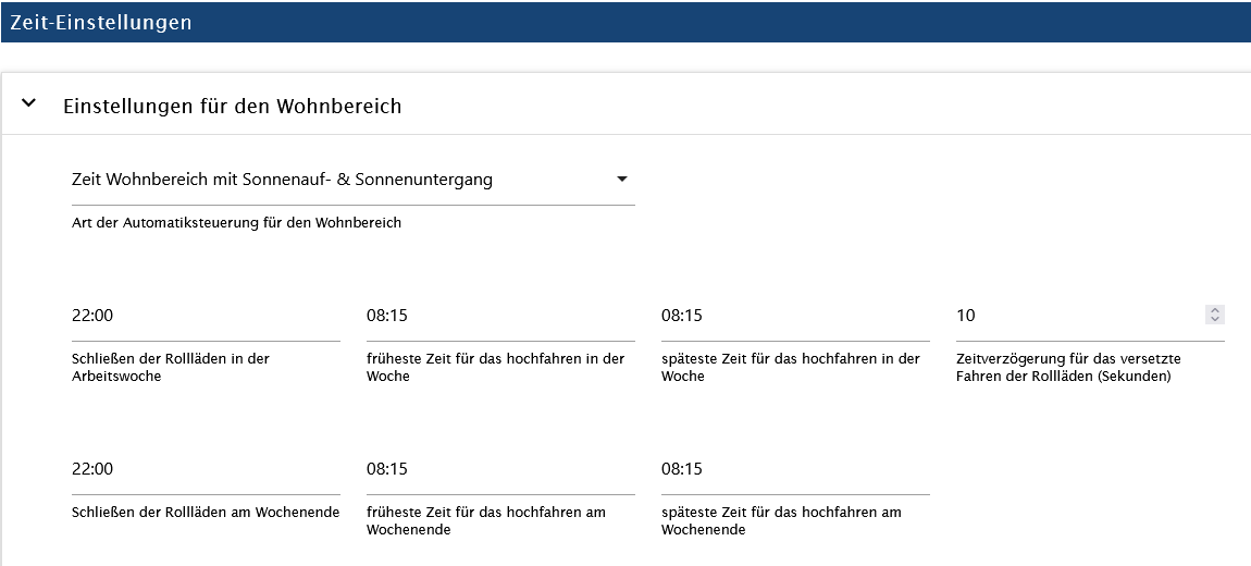

                                  Jetzt habe ich für einen anderen Rollladen noch einen anderen Case, den ich bisher in Javascript programmiert habe. Ich hoffe das funktioniert auch in Shuttercontrol.
                                  Rollladen schließen: bei Sonnenuntergang
                                  Rollladen öffnen:
                                  Dazu habe ich einen Datenpunkt javascript.0.Rolläden.HouseIsAwake. Wenn ich über Alexa „Guten Morgen“ sage wechselt er von false auf true.
                                  Dazu soll folgendes passieren:
                                  Vor Sonnenaufgang auf true: öffnen bei Sonnenaufgang
                                  Nach Sonnenaufgang auf true: öffnet sofort
                                  Ansonsten: öffnen um 8:15 Uhr
                                  Folgendes habe ich versucht, aber es öffnet immer bei Sonnenaufgang:
