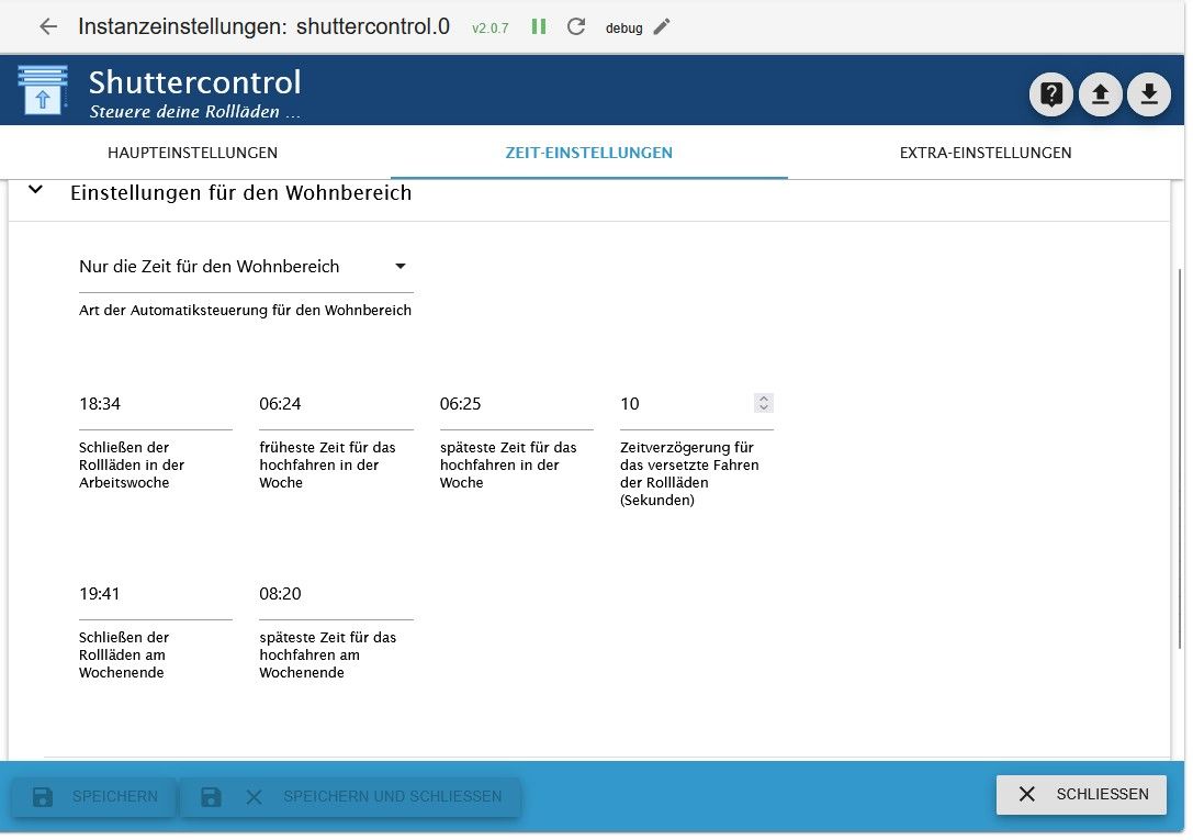

                ich habe einen Rollladen der regelmäßig abends nicht runterfährt, wenn ich ihn in den Manu_Mode versetzt habe.
                ich hab keine Ahnung was da anders ist
                Stubenfenster
                system.adapter.shuttercontrol.0.json
                simatec Homoran 2 Replies Last reply Reply Quote 0

                  @homoran Welcher Rollladen ist es genau?
                    Homoran Global Moderator Administrators @Homoran last edited by
                    @homoran sagte in Test Adapter shuttercontrol v2.0.x:
                    Stubenfenster
                    Danke!

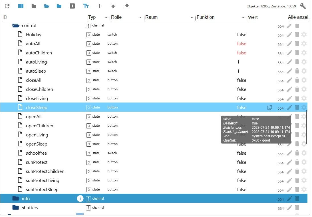

                            docsnyder7 last edited by docsnyder7
                            Guten Morgen... Frage, seit dem Update des Ical gestern auf 1.18.0 passen meine Uhrzeiten nicht mehr. in den info Ordnern des shuttercontrol stehen die Urlaubs/Wochenendzeiten für open, trotz das es Wochentag ist... close zeiten stimmen... ebenso stehen alle control einträge auf false außer autoliving und autosleep, die stehen auf 1
                            eher ein problem mit dem ical oder shuttercontrol?
                            das downgrade auf die vorherige 1.17.0 brauchte keine änderung
                            systemzeit ist korrekt
                              Homoran Global Moderator Administrators @simatec last edited by
                              @simatec sagte in Test Adapter shuttercontrol v2.0.x:
                              hast du in der Konfiguration etwas sehen können?
                              nochmal zur Sicherheit: es geht um das "Stubenfenster"
                                @docsnyder7
                                mein Fehler... heute ist Martinstag...ein Feiertag, den shuttercontrol über den Feiertag adapter bekommen hat, weil ich ihn dort nicht herausgenommen haben
