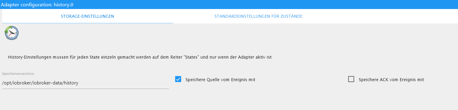

              Diesen Pfad habe ich eingetragen.

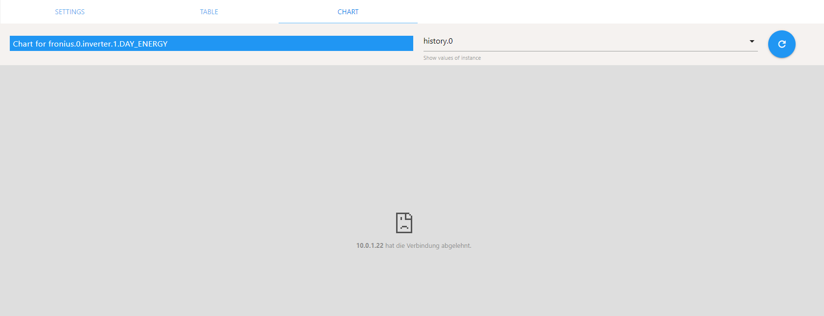

              Aber schau ich zB bei einem Datenpunkt nach, der geloggt wird, sehe ich nicht wirklich was.
                Ohne "history" am Ende. Das macht der Adapter glaube ich selbst.... also sollte " /opt/iobroker/iobroker-data" reichen...

                  Aber dies bleibt immer noch gleich.
                  andre 1 Reply Last reply Reply Quote 0

                    Geht es um den Chart? Welchen Adapter benutzt du dafür? flot oder rickshaw?
                    Das hat dann nichts mehr mit dem Speicherort von history zu tun... wenn du unter "table" Daten hast, dann sind die auch da... die Darstellung als Diagramm kommt ja von nem anderen Adapter... falls du da flot benutzt, schau mal in den web adapter... nicht dass der noch auf die falsche adresse gebunden ist:

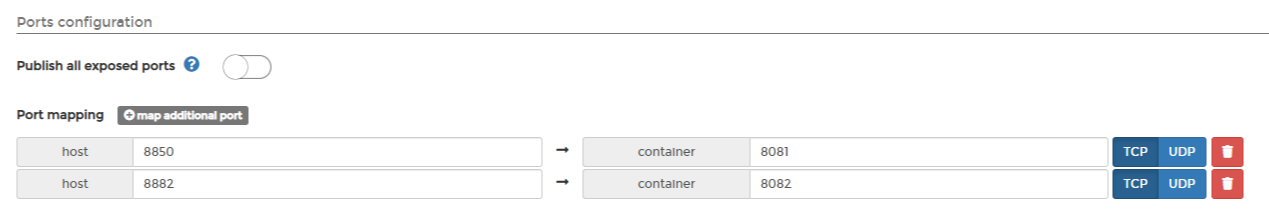

                        Ja, ich hab 8882 auf 8082 weitergeleitet.

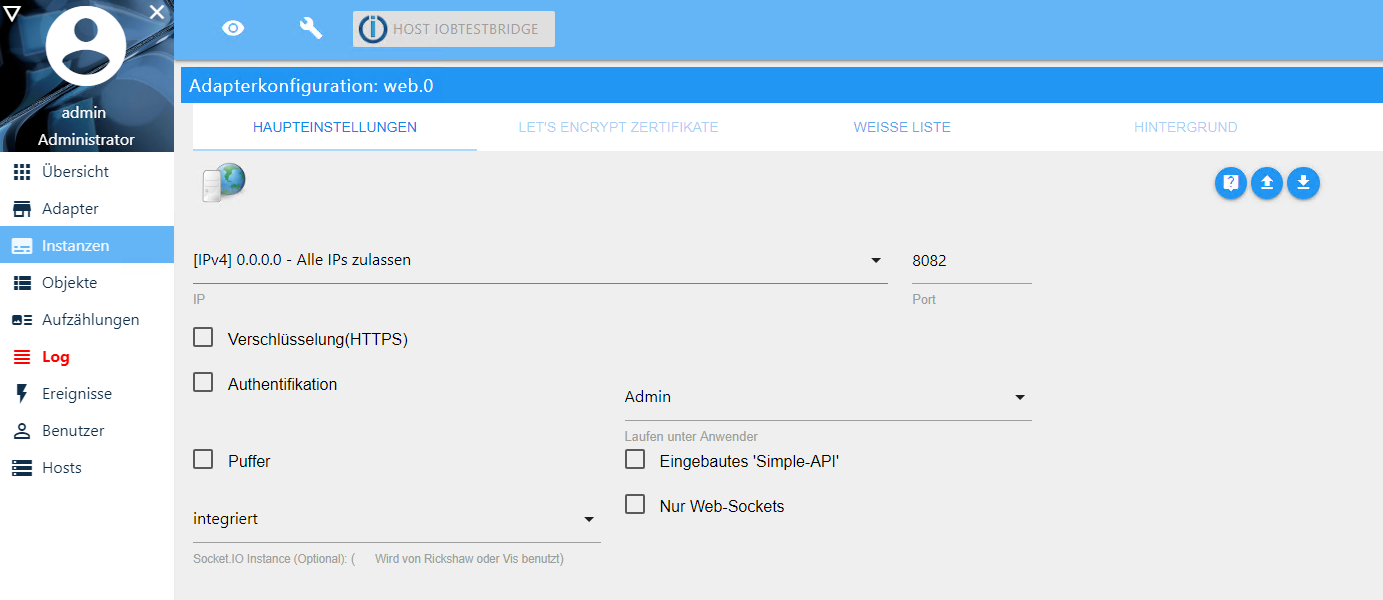

                        Im Web-adapter hab ich 8082 gelassen.
                        Trotzdem bleibt dieses Erscheinungsbild.

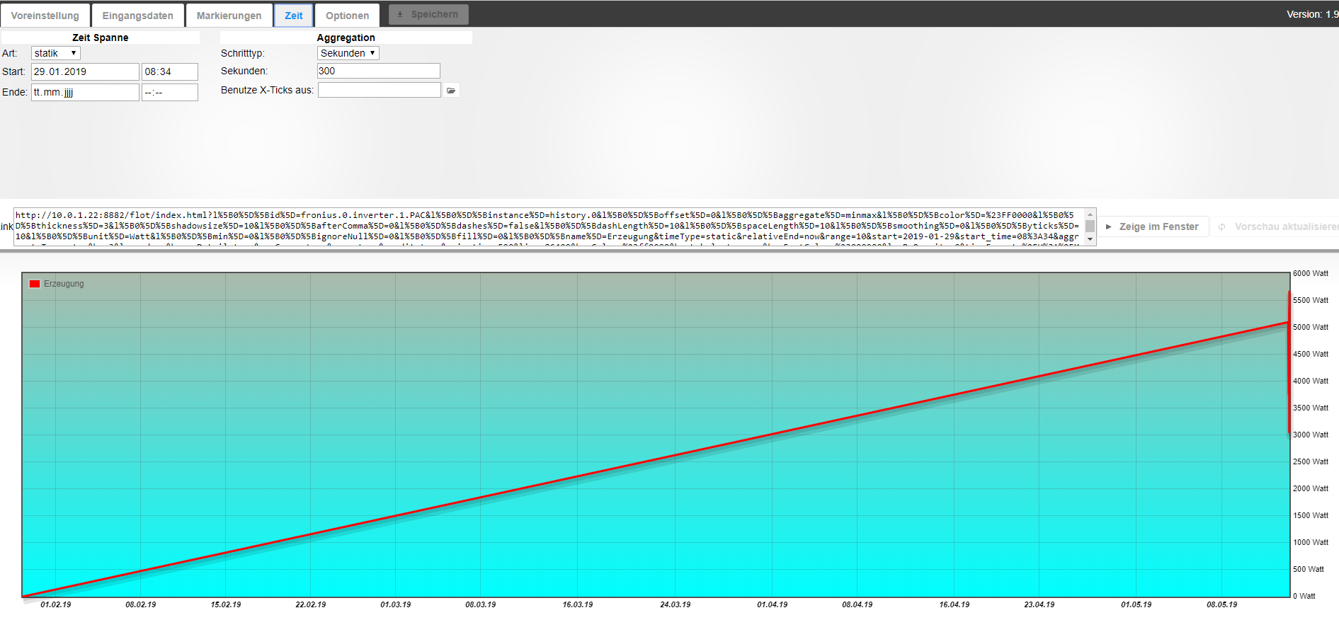

                        Der Flot ist über http://10.0.1.22:8882/flot/edit.html aufrufbar.
                        Allerdings ohne den alten Daten.
