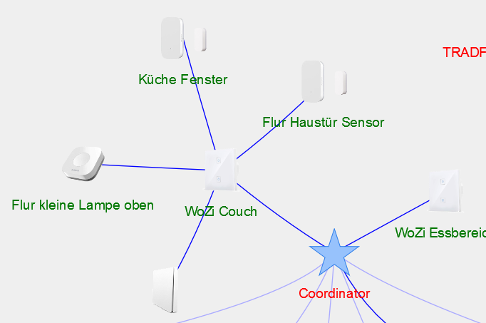

      ich habe ioBroker auf einem Raspberry Pi 3+ laufen, mit dem Zigbee Adapter und dem CC2531. Das funktionierte bisher ganz gut. In den letzten Wochen habe ich aber vermehrt Probleme. Z.B. findet der Zigbee Adapter keine neuen Geräte zum Pairing. Wenn ich dann den Raspi neu starte, werden neuen Geräte gefunden.
      Zum anderen verlieren einige Aktoren die Verbindung zum CC2531. (Es sind immer unterschiedliche Aktoren.)
      Hier auf dem Bild sieht man, dass nur ein paar Geräte verbunden sind und die anderen nicht. Die finden auch die Route zum CC2531 Stick nicht mehr.
      Das ist mir jetzt schon mehrfach passiert und ich zweifele aktuell daran, dass die Kombi "Raspberry/Zigbee Adapter/CC2531" ein stabiles System ergibt.
      Kennt jemand ähnliche Probleme?
      Was kann man bei solchen "Verbindungsabbrüchen" tun?
      Sollte ich vielleicht für meine Zigbee Komponenten auf ein anderes Gateway umstellen?
      Danke für hilfreiche Kommentare!

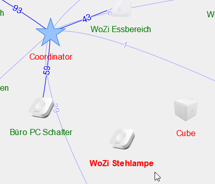

          Die Grafik der Netz-Übersicht ist nicht unbedingt der absolute Maßstab.
          Bei mir fehlen dort häufig 30% der Verbindungen aber trotzdem kommen Werte von den betroffenen Sensoren oder die Plugs schalten.

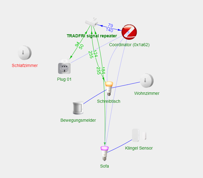

            Danke @DerS! Ich habe die Tradfri Steckdosen noch nicht überall verteilt. Ich habe einen Wandtaster, der in unmittelbarer Nähe zum Raspi steht und dieser wird vom Zigbee Netzwerk gern als Router genommen. f1cd64f2-5053-4e85-8c6c-d706095e17d1-grafik.png
            Ich werde die Tradfri Stechdosen jetzt mal einstecken und schauen, wie das Zigbee Netzwerk sich entwickelt.
            Dass mein Netzwerk voll ist, kann ich mir zur Zeit nicht vorstellen. Wenn ich den Raspi neu starte, dann kann ich wieder ein Gerät anlernen (oder auch zwei), aber läuft er dann eine Weile kann ich keine Geräte mehr anlernen. ☹

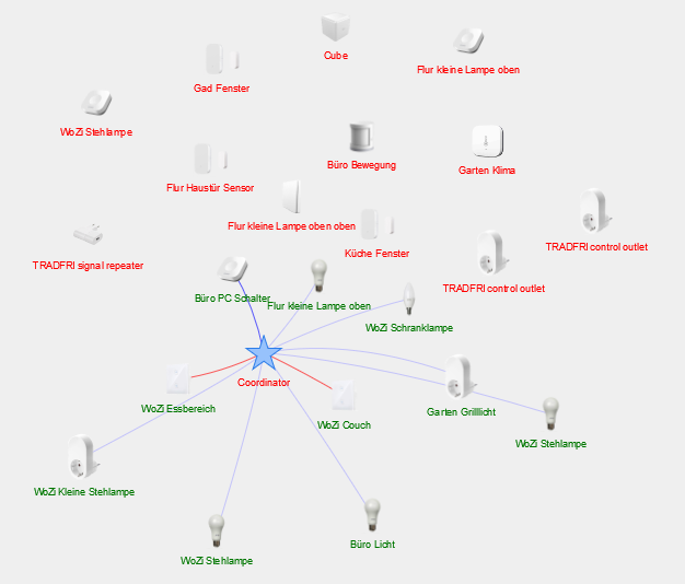

                          Hi zusammen,
                          ich habe mittlerweile alle Tipps aus dem Forumsbeitrag umgesetzt und es ist nicht besser geworden - eher noch schlimmer.
                          Irgendwann konnte der CC2531 Stick gar nicht mehr angesprochen werden. Aus purer Verzweiflung habe ich mir schnell einen neuen Stick besorgt. Mit dem ging am Anfang alles gut. Jetzt verlieren aber ALLE Geräte die Verbindung und das hier finde ich im Log:

                                    Die 10 Euro für ein Ikea Zigbee Repeater sind meiner Meinung nach gut angelegt.

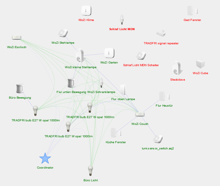

                                            Gestern haben die Firmware version: 2.6.3 rev 20190425 auf meinen Stick geflasht und es scheint zur Zeit recht stabil zu laufen. Welche Firmware ich vorher drauf hatte konnte ich nicht herausfinden. Den hatte ich bereits mit der "neusten Firmware geflasht" gekauft - wahrscheinlich einer 3er Version.
                                            Ich werde das jetzt mal beobachten. Gestern Abend ging erst mal alles, dann hatte ich wieder beim Anlernen von Geräten Probleme und heute morgen sieht es - nach einem Reboot vom Raspi - recht gut aus.
