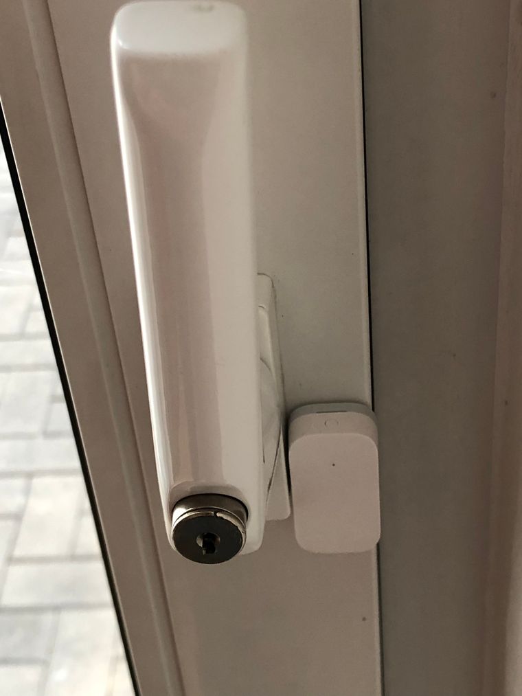

            @Jey-Cee Danke. Ich habe es jetzt mit Aquara Window Sensoren gelöst.
            Sensor neben den Drehgriff an die Tür und den Magneten (ohne Kunststoffgehäuse) per Heißkleber an den Griff geklebt.
            Funktioniert zuverlässig.

              Kannst du mal ein Bild davon posten, kann es mir irgendwie nicht vorstellen? Und du erkennst ob der Hebel auf/zu/kipp Stellung steht?
                Mathias.IO @dos1973 last edited by Mathias.IO
                @dos1973 Ich erkenne nur auf und geschlossen vom Hebel.
                Gekippt erkenne ich über einen weiteren Sensor oben an der Tür.
                CC55D447-BCBA-472E-9490-AE6699757811.jpeg 5BEF0312-6366-4346-A677-63D925FB9F3B.jpeg
                  dos1973 @Mathias.IO last edited by
                  @Mathias-IO
                  D.h du drehst den Griff und die Magnete schliessen dann?
                    @dos1973 Ja. Ich musste den Empfänger so seitlich kleben weil er sonst kurz vor ganz geschlossen noch einmal fehlerhaft „offen“ angezeigt hat.
                    Jetzt so positioniert funktioniert es einwandfrei.
                    Es ist ja ein Linearsensor und der interpretiert die Drehbewegung sonst nicht richtig.
