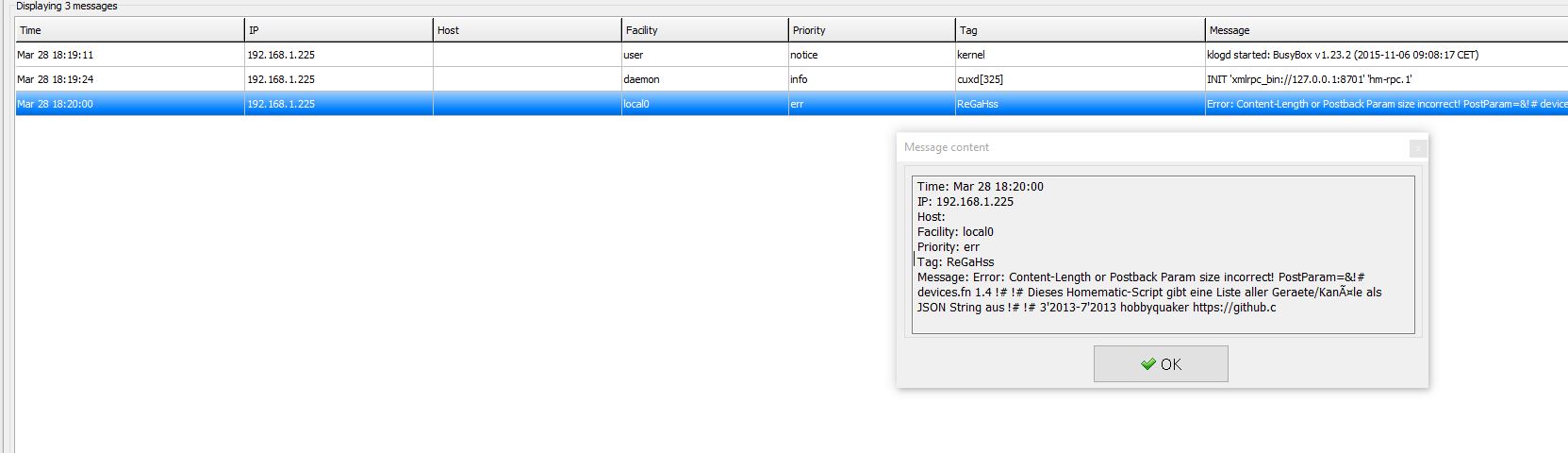

          Die RaspiMatic auf dem Raspberry 2B habe ich mal per Visual Syslog Server geloggt.
          Es erscheint der Fehler, wie er im Bild zu sehen ist.

            Es ist komisch, obwohl du über rpc sprichst, die Fehlermeldung ist aber von hm-rega.
            https://github.com/ioBroker/ioBroker.hm … devices.fn
            Gibt es was im iobroker log?

              Im iobroker Log nichts ungewöhnliches, in der Homematic Raspi jedoch tonnenweise Logs. Siehe Bild mal ein Auszug.
              Trotz der ganzen Fehlermeldungen scheint der Rega Adapter zu funzen, jedenfalls werden die Programme angezeigt und die Namen der ganzen Homematik Aktoren fehlerfrei angezeigt.
              Sobald Homematic "endlich" abstürzt melde ich mich noch einmal.
              Aber vielleicht erkennt man in dem angehängten Log schonmal was die potenziellen Fehler sein könnten?
