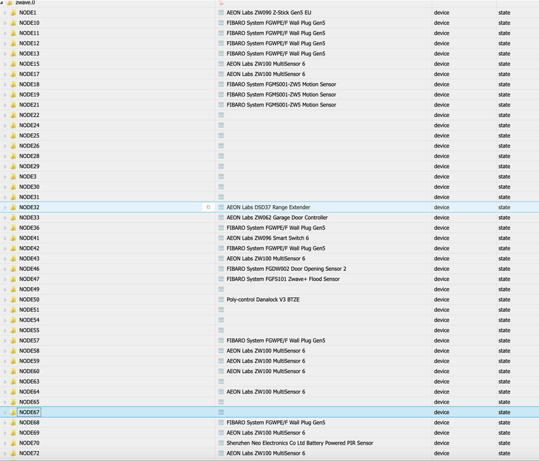

          Das System hat sich unterschiedlich verhalten, vielleicht ist Reichweite auch ein Thema gewesen, halte ich aber eher für unwahrscheinlich. Ich komme mit meimem System von fhem und der erste Umzug hat noch auf den gleichen raspi statt gefunden, auf dem auch fhem lief. Nach dem Unzug auf iobroker und der installation des Z-Wave Adapters haben sich brav alle Nodes wieder am System gemeldet und waren verwendbar. Beim Umstieg auf eine neue Hardware (rockpro64) hat's nicht so gut geklappt. Der Rechner stand direkt neben dem raspi und hat nicht alle Nodes "wiedergefunden". Nach den oben beschriebenen Schwierigkeiten habe ich darum noch eine Neuinstallation des Z-Wave Adapters gemacht - jetzt mit mehr Nodes, aber auch nicht mit allen.
          Um auf deine Frage zurück zu kommen: einige batteriebetribene Geräte (alle baugleich Popp & Co 009303 Battery Wall Controller) haben sich nach absenden des NIF wieder einsetzbar im System gefunden, einen habe ich aus der Wand raus geholt, direkt am iobroker noch mal versucht zu per NIF bekannt zu machen - hat aber nicht gewirkt. Den musst ich zurücksetzen und neu ins System einbinden - jetzt läuft er wieder.
          Das gleich Verhalten zeigen aber auch Bewegungsmelder von Steinel (werden mit 230 V versorgt). Einer ist wieder funktionabel mit dabei, zwei andere sind angemeldet, Name und Typ stimmt, es fehlen aber verschiedene States. Die beiden werde ich auch noch mal aus- und wieder einbuchen

            @SirHenri sagte in Downgrade Z-Wave Adapter mit Berechtigungsfehlern:
            Ggf ist es in so einem Fall zielführend die zwscene_<homeid>.xml (oder war es zwcfg_...?) zu löschen, die sich in node_modules/openzwave-shared befindet (direkt in /opt/iobroker oder im Adapter-Ordner). Dann "vergisst" OZW, was es über die Nodes weiß und interviewt sie erneut.

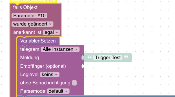

                  Aber jetzt habe ich irgendwie ein stranges Problem mit den AEON Wallmotes.... Die Senden die Tastendrücke mit Zahlencodes rein. Die Codes übersetze ich dann mit Javaskript was bisher eigentlich immer top funktioniert hat. Nun hat er beim Neustart des Adapters sich 2 neue Objekte jeweils angelegt.
                  Einmal # und einmal _#. Komischerweise triggert jetzt Javaskript nicht mehr auf die Objekte?!
                  Hab zum Test eine Telegrammeldung gleich nach dem Trigger eingebaut, da kommt nie was an. Objekte im Z Wave Adapter ändern sich brav. Fehlermeldung im JS bringt er keine. Im LOG steht auch nichts... Weißt du zufällig woran das liegen kann? Kann das mit den Sonderzeichen zusammen hängen, die werden doch normalerweise nicht mehr unterstützt oder?
                    Stormbringer @Stormbringer last edited by
                    Danke, hat sich erledigt. Nach Neustart hat der Adapter dann die anderen Objekte aktualisiert.
