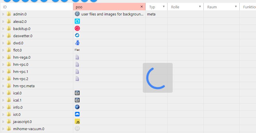

      Hi Leute,
      mir ist die Tage aufgefallen dass wenn ich bspw. in den Objekten nach dem Namen filtern möchte dies nicht mehr funktoniert.
      Bei allen anderen Filterfeldern funktioniert es weiter tadellos. Nur eben beim filtern nach dem Namen nicht mehr. Hier ein Bild:
      Hat hier jemand eine Idee?

                    Ich habe momentan das selbe Problem mit dem setzen eines Filters unter Okbjekte - Name.
                    Der Kreis dreht sich einen Wolf, und es kann erst wieder etwas angezeigt werden wenn ich den Filter unter "Name" lösche. Ein setzen des Filters unter ID funktioniert dagegen tadellos.
                    Die hier vorgeschlagene Lösung mit dem ein & ausschalten des Expertenmodus funktioniert bei mir nicht.

                      Hast du den sma-em Adapter installiert
                      Knallochse 1 Reply Last reply Reply Quote 0
                      • Knallochse
                        Knallochse @Peoples last edited by
                        @Peoples Dankeschön für deine Hilfestellung.
                        Nein, den SMA-EM Adapter habe ich nicht (noch nie) installiert.
                        Peoples 1 Reply Last reply Reply Quote 0
                        • Peoples
                          Peoples @Knallochse last edited by Peoples
                          @Knallochse
                          also bei mir war es der o.g. Adapter, der hat einen Datenpunkt erzeugt der mit einer Zahl angefangen hat und genau das mag wohl der iobroker nicht.
                          Ich habe das damals so gefunden dass ich alle Datenpunkte der Reihe nach gelöscht habe und dann immer wieder diese Suchfunktion verwendet habe. Nach dem Löschen der Datenpunkte dieses Adapters hat die Suche bestenes funktioniert.
                          Das Löschen ist normaler weise auch nicht schlimm, da nach dem Neustart des jeweiligen Adapters die Datenpunkte ja wieder erstellt werden sollten
