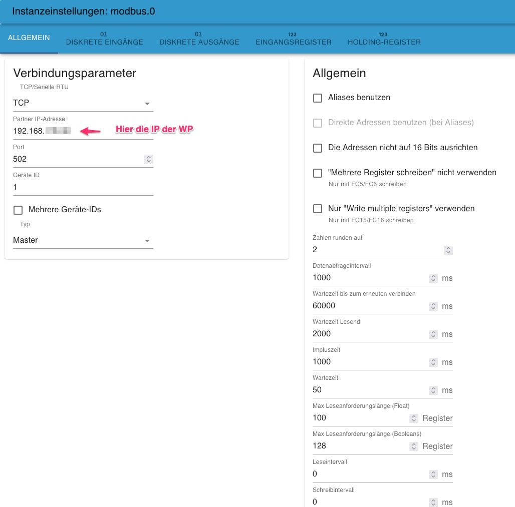

                i_selber @Randyh last edited by
                @Randyh Hey Randy habe das Thema auch mal probiert und teilweise Daten aus der IDM Wärmepumpe abgreifen können. Habe dazu folgendes eingegeben: ![alt text](b326794d-ba22-4f6c-b744-c42535cca0a6-image.png image url)
                Wichtig ist das du die richtigen Adressen eingibst. Habe keine 100% passende Adressen habe mit Trial and Error die Adressen rausgefunden. Diese funktionieren auch! Wenn noch jemand weitere funktionierende Adressen hat dann bitte durchschicken! Die im Netz kursierenden Adressen funktionieren nicht!
                Verbindungsparameter sind:
                TCP
                IP Adresse deiner Wärmepumpe
                Port = 502
                Geräte ID = 1
                Typ Master
                Ersten beiden Haken sind gesetzt rest bleibt wie voreingestellt
                Probier es einfach mal aus!

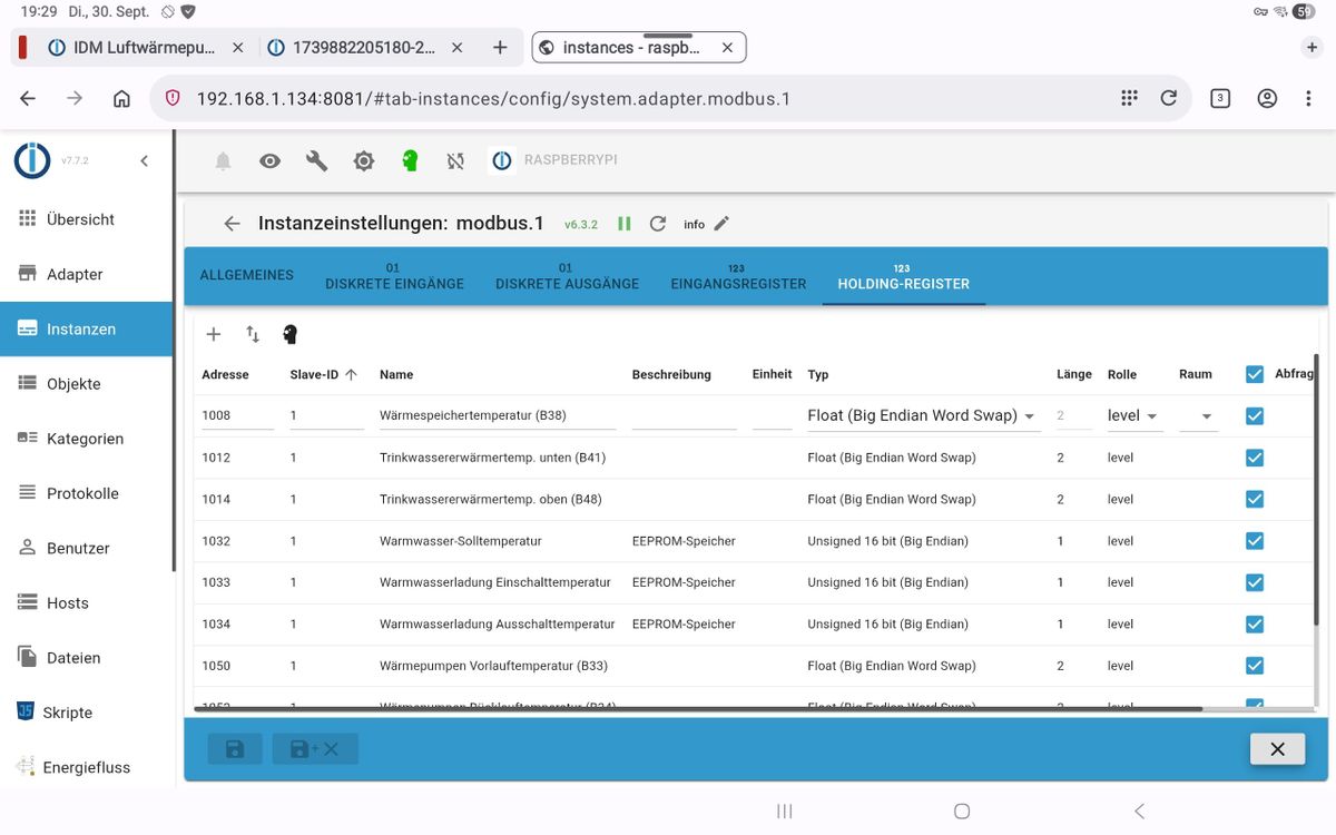

                            ich habe bei mir alle Thermostate usw. des IDM Navigator 2.0 in IO-Broker eingebunden, die Parameter dazu sind in den Bildern zu sehen. Ich übernehme die Werte in Yahka als Thermostate usw.
                            Die Adressen sind natürlich von der Anzahl der Zonenmodule abhängig und der Anzahl von Thermostate an jedem Zonenmodul. Wenn man freundlich beim IDM-Support anfrägt, dann schicken sie die zugehörige PDF Datei (ma_de_812170_Modbus TCP_Navigator 2.0.pdf) sehr schnell zu.
                            Aktuell lese ich die Werte aber nur aus, schreiben habe ich noch nicht aktiviert, da die Navigatorsteuerung ja nur begrenzt beschreibbar ist und ich sie nicht kaputt-schreiben will.
                            Ich hoffe das hilft weiter.

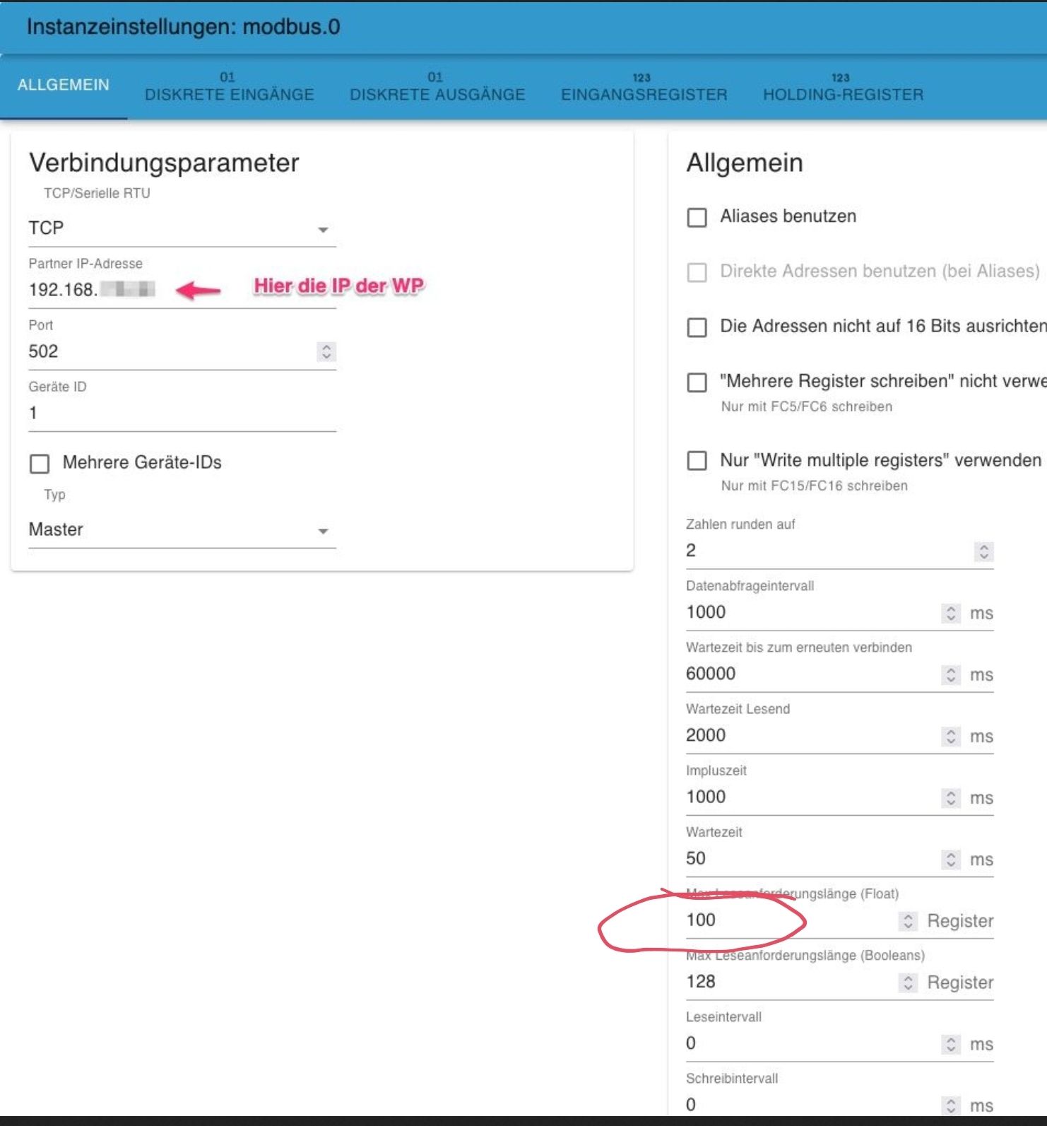

                              technikaffin @Randyh last edited by technikaffin
                              Bei Modbus-TCP muss man immer aktiv Werte auslesen. Das mit dem Port ist etwas seltsam, am besten ist man versucht ihn direkt mit nmap zu scannen, also z.B.
                              nmap -sU -p 502 192.168.X.X
                              Die IP-Adresse bekommt man vom DSL Router, Z.B. FritzBox.
                              Ein Telnet auf den port 502 geht auch, wenn sich telnet verbindet und dann "hängt" ist der Port an der IDM WP definitiv "offen".
                              Falls das nicht geht, dann muss Modbus erst freigeschaltet werden (war bei mir so). Das kann der Servicepartner machen (auch online wenn die WP am Netz hängt in https://www.myidm.at/)
                              • dann konfiguriert man den Port 502 allgemein und auch die Eingangsregister, wenn letztere fehlen erkennt der Modbus Adapter nix (er kann die nicht automatisch auslesen) und bleibt im gelben Status
                              • welche Register es gibt, hängt von eurer WP Firmware-Version ab (bei mir 1.7.*), die Doku bekommt man aber problemlos bei IDM wenn man da eine Kontaktanfrage stellt und denen erklärt man braucht die Modbus-Doku. Leider scheint es kleine Unterschiede zu geben, abhängig vom Firmware Stand. Deswegen am besten trotzdem bei IDM anfragen.
