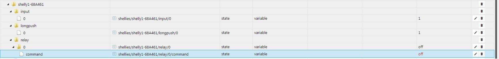

      e-s @NetFritz last edited by
      @NetFritz
      Vorher stand einmal netfritz und einmal NetFritz, das ist schon ein komplett anderer User.
      • N

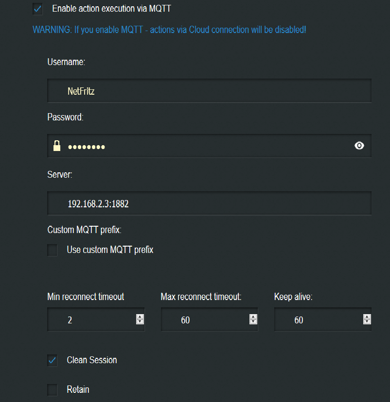

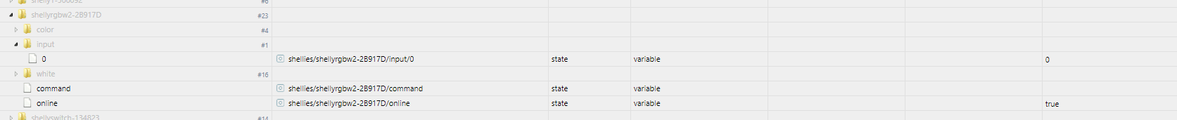

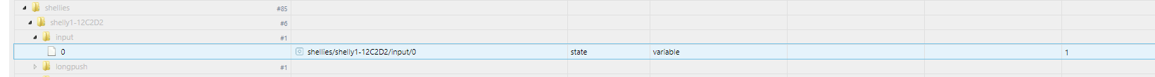

        Hallo
        Das hatte nach den Snapshot auch gesehen, hatte ich dann verbessert.
        Das Problem war wahrscheinlich, wenn man auf der Shelly-Webseite
        den User ändert und abspeichert dann ist manchmal der alter User immer
        noch drin.
        Jetzt ist Input auch drin.
        Gruß NetFritz

                                  NetFritz @e-s last edited by

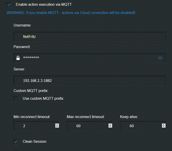

                                  @e-s Hallo
                                  Ich habe z.Z. Probleme mit meinen Shelly 1-PM der per MQTT an ioBroker sendet.
                                  Ich kann die Webseite vom Shelly 1-PM aufrufen und Schalten dort wird mir auch die Schalterstellung und die Leistung angezeigt.
                                  In ioBroker Objekten unter den Shelly sind keine Änderungen zu sehen.
                                  Habe den Shelly Adapter auf 3.2.8 geupdatet, keine Änderungen.
                                  Habe alle Einstellungen im Shelly und ioBroker kontrolliert.
                                  Wenn ich den Adapter neu starte bekomme ich in der Log folgende Meldungen:
                                  shelly.0	2020-05-14 16:02:10.313	info	(22654) Starting Shelly adapter in MQTT modus. Listening on 0.0.0.0:1882
                                  shelly.0	2020-05-14 16:02:10.224	info	(22654) Starting Adapter shelly.0 in version 3.2.8
                                  shelly.0	2020-05-14 16:02:10.147	info	(22654) starting. Version 3.2.8 in /opt/iobroker/node_modules/iobroker.shelly, node: v10.18.0
                                  Wenn ich dann schalte sind auch in der Log keine Eintragungen vom Shelly
                                  und auch keine aus javascript wo ich ein script laufen lasse welche die Leistung in die Laufzeit überwache und es werden Daten in InfluxDB gesandt.
                                  Was kann ich machen ?
                                  Gruß NetFritz
                                  Knallochse 1 Reply Last reply Reply Quote 0
                                  • Knallochse
                                    Knallochse @NetFritz last edited by

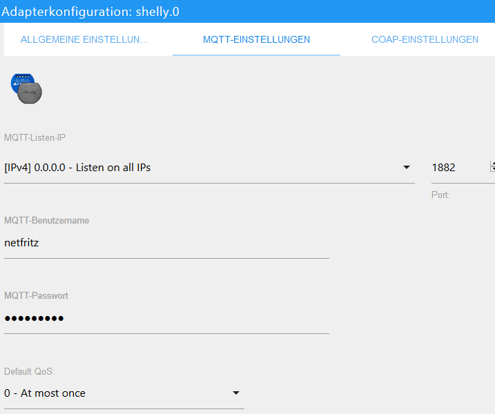

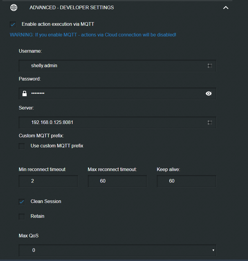

                                    @NetFritz Unter welcher HW läuft dei Iobroker? Zeig mal die MQTT Einstellungsseite deines Shelly

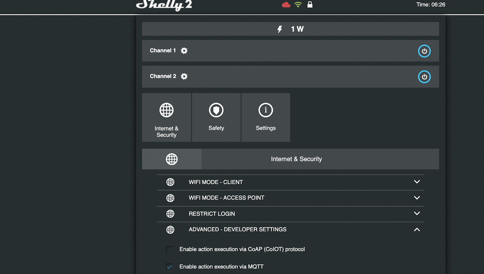

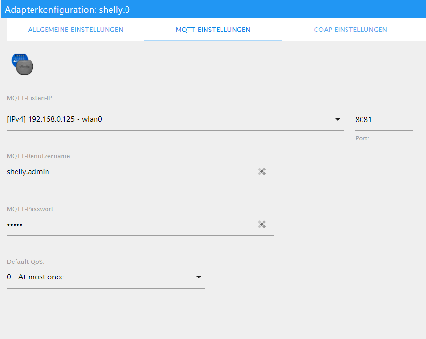

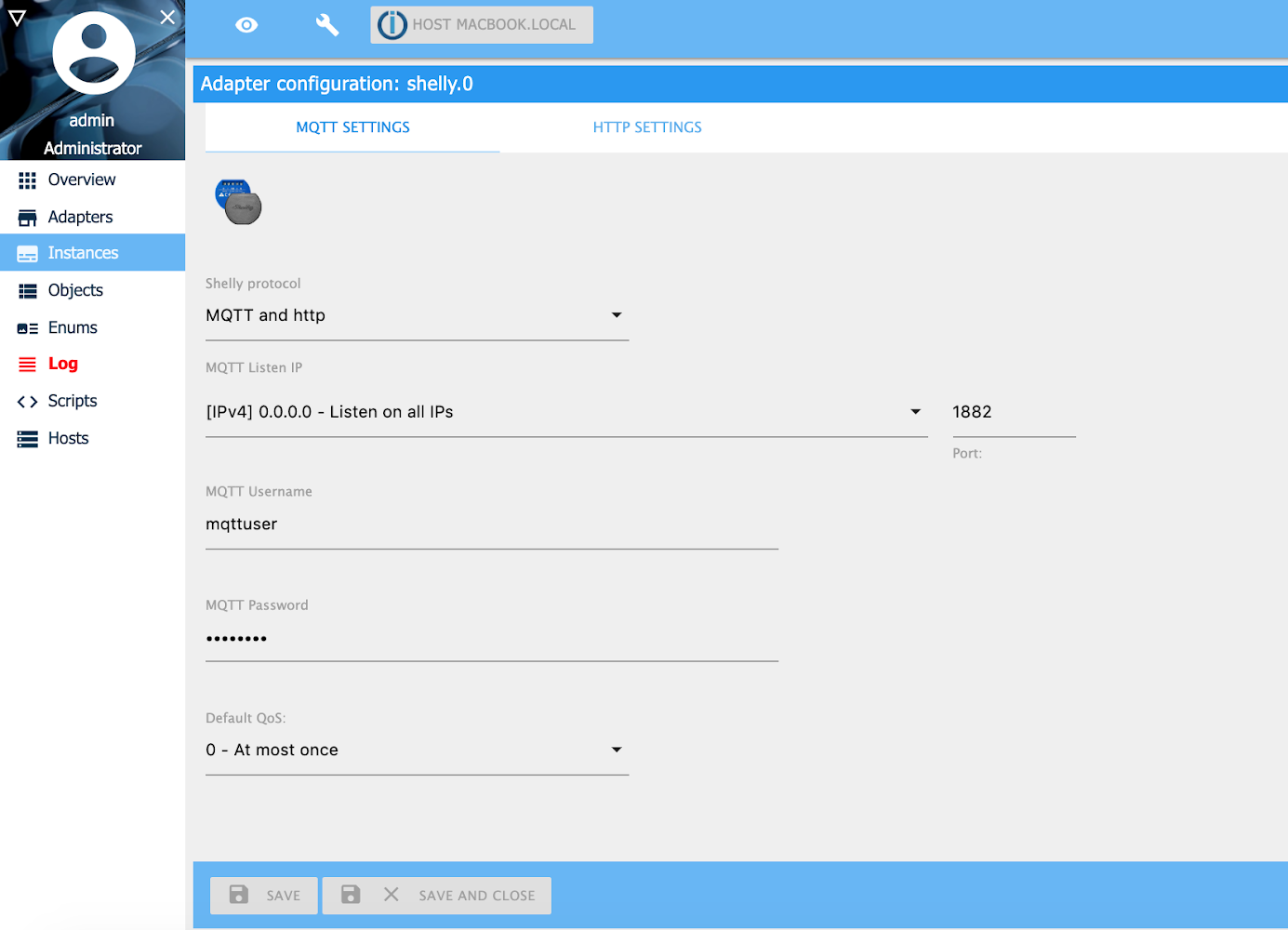

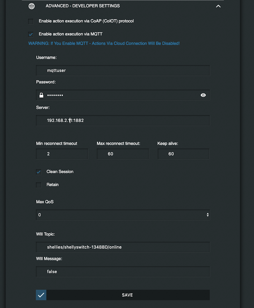

                                    • N
                                      Hallo
                                      Mein ioBroker läuft auf einem Timberwolfserver im Doker Container.
                                      Hier meine MQTT Shelly Einstellungen.
                                      Gruß NetFritz
                                      • E
                                        @NetFritz
                                        Und wie sehen die mqtt Einstellungen im adapter aus?

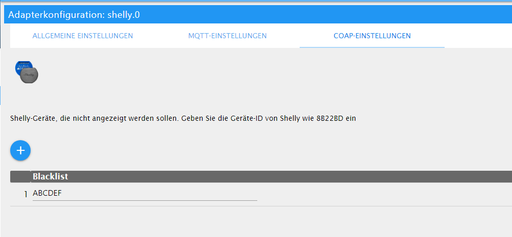

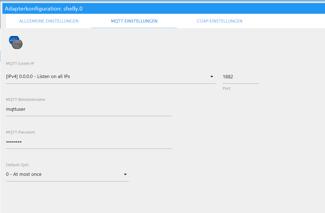

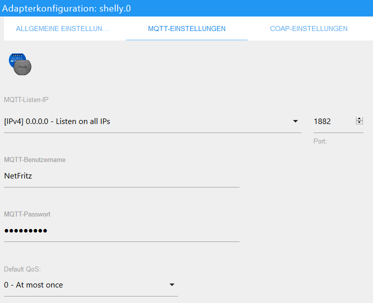

                                        • N
                                          Hallo
                                          Hier die MQTT Adapter Einstellungen.
                                          Ich habe mir mal eben die Shelly Objekte angeshen.
                                          Die haben alle den Zeitstempel vom 03. oder 04.05.20 .
                                          Außer der connection Heute am 14.05.20 16:58.
                                          Gruß NetFritz

                                          • Stuebi
                                            Stuebi @NetFritz last edited by
                                            @NetFritz , Du siehst im ioBroker Logfile wenn sich die Shelly Geräte am Adapter anmelden. Das scheint nicht der Fall zu sein.
                                            Wie ist denn die IP-Adresse von Deinem ioBroker im Docker Container? Wie ist der Docker Container konfiguriert? Im Host, Bride oder MCVLAN Modus?
