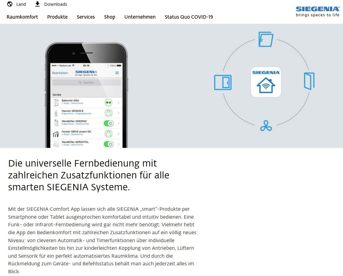

                DocGame @apollon77 last edited by
                @apollon77
                Ich habe vor einigen Tagen einem Geschäftskollegen winwn NUC mit ioBroker eingerichtet.
                Nach den Üblichen verdächtigen (Zigbee, Shelly usw.) kam er mit der Frage, ob er die Siegenia Tür, die er letzte Woche einbauen lies in den ioBroker reinbringen könnte. Mit der "SIEGENIA Comfort APP" ist ja neber der Belüftung auch die Türsteuerung möglich.
                Greift dein Adapter diese States auch ab?
                Ich würde ja nachschauen. Er ist aber noch nicht soweit Adapter zu installieren und zu konfigurieren.
                Da ich nächste Woche wieder bei Ihm bin wollte ich mich vorab schon einmal über die Möglichkeiten informieren.
                • apollon77
                  apollon77 @DocGame last edited by apollon77
                  @docgame Eher nicht ... bei Siegenia ist alles seeeehr typspezifisch ... hier brauche ich die Doku und Dinge ... Kannst ja Siegenia mal anschreiben ... die sollten mich kennen ... können sich gern wieder bei mir melden
                  Der Adapter kann aktuell nur die Lüftungsgeräte erkennen und steuern.Den Rest gab es damals noch nicht
