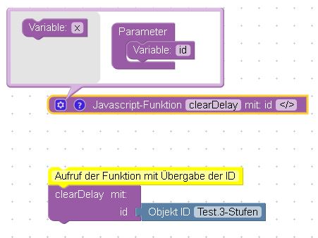

                  paul53 @Olivbus last edited by
                  @Olivbus Nein, in der Funktion steht exakt nur
                  clearStateDelayed(id);
                  Die ID wird an die Funktion bei Aufruf übergeben:
