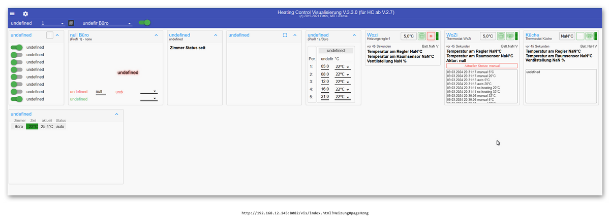

                    Hmmm, wenn ihr schon bei VIS seid.... Bei VIS-2 funktioniert das ganze wohl nicht mehr, wie es scheint ?
                    Also zumindest bei mir zeigt es kauderwelsch...
                    Muss man da nur irgendwelche Schalter umlegen, oder muss das jemand dafür ganz neu schreiben ?
                    Mike

                    • Rene_HM
                      Rene_HM Developer @Mike77 last edited by
                      @michael-mauer Hat es unter der alten vis funktioniert? Ich habe die vis von Pittini bisher nicht unter vis-2 ausprobiert. Ich bin aber dabei, mich in vis-2 einzuarbeiten (erst mal für die wetter-widgets) habe aber vor, so etwas ähnliches wie von Pittini als widgets unter vis-2 zu erstellen. Das dauert aber sicher noch etwas...
                      Mike77 Rene_HM 2 Replies Last reply Reply Quote 0
                      • Mike77
                        Mike77 @Rene_HM last edited by
                        @rene_hm Hallo Rene,
                        ja unter der alten VIS hat es funktioniert... Ich benutze zwar Iqontrol, weil ich zu wenig erfahrung habe, aber da habe ich das eingebunden über die VIS. Immerhin funktioniert es noch das ganze von VIS-1 aufzurufen, auch wenn ich die Lizenz schon auf VIS-2 umgeändert habe.
                        Mir hat das so gereicht, um mal schnell am Heizungsprogramm was zu verstellen.
                        Im Vis-2 sieht es bei mir so aus:
                        Gruß Mike
