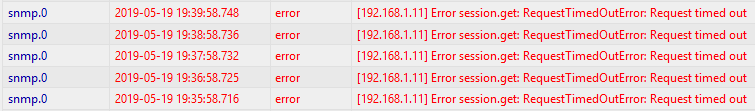

      seit ein paar Tagen macht mein SNMP-Adapter Probleme beim Auslesen von meinem QNAP-NAS.
      Es funktionierte immer einwandfrei.
      Leider bekomme ich jetzt immer folgende Fehlermeldung:
      Der Zugriff auf das Webinterface vom NAS funktioniert, genau so wie der Zugriff auf alle SMB Freigaben.
      Hat jemand eine Idee?
        Kuddel @Kuddel last edited by
        habe das Probem selber gefunden.
        Hatte ein Skript laufen, welches auf Grund eines Fehlers jede Sekunde ein Kamerabild auf dem NAS abgelegt hat.
        Da das NAS ver VPN angebunden ist schien das Skirpt wohl zu stören.
        Habe dann den Wert für Timeout noch ein wenig hochgedreht und schon läuft es ohne Fehler
