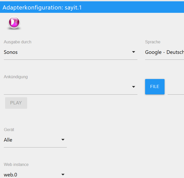

          Abspeichern.....sorry, mein Fehler. ( der Sayit war es ) Der Sayit Adapter speichert das Augabegerät nicht. Man kann ja nach der Auswahl von Sonos den Lautsprecher wählen ( unten )...bleibt aber immer auf "alle" stehen.

              @skokarl der sayit-Adapter speichert bei mir den ausgewählten Lautsprecher. Er zeigt dies allerdings in den Einstellungen nicht an (dort steht nach wie vor "alle").
              Wenn ich jedoch tatsächlich "alle" auswähle, dann brüllen auch alle Sonos Lautsprecher den Text (allerdings zeitversetzt).
              Wähle ich hingegen einen speziellen Sonos Lautsprecher aus, dann kommt die Ansage auch nur aus diesen Einen Lautsprecher.

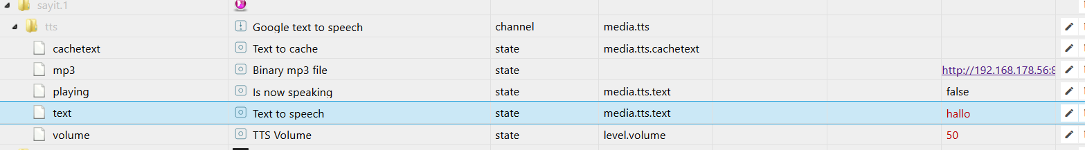

              Ich gebe den Beispieltext allerdings in den "text" Datenpunkt des sayit Adapters ein, und nicht im "tts" Datenpunkt des Sonos. Daraufhin pausiert meine Radio-Wiedergabe, der Text wird gesprochen und anschließend erfolgt wieder die Radiowiedergabe in der zuvor eingestellten Lautstärke.

                        @skokarl gib doch mal einen Screenshot von den Sayit Datenpunkten

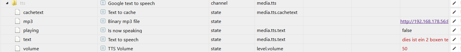

                          bei zweien .... 50;http://192.168.178.56:8082/state/sayit.1.tts.mp3
                          Ich muss jetzt mit Euren Infos das ganze nochmal mit System testen und aufschreiben.
