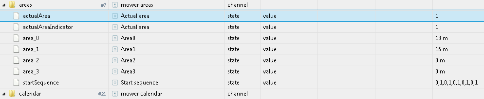

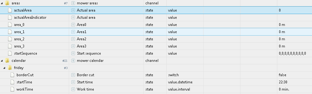

      Nachtrag:
      In den Objekte gibt es verschiedene Positionen wie z. B. Area.
      Könnte ich darüber beispielsweise Area0 auf 20m stellen. und dann über startsequenz: 00000000 stellen.
      nachmittags, wenn z. B. area1 gemährt werden soll, dann auf 40m und startseqzenz auf 11111111
      Funktionert das oder hat jemand eine besser idee?
      danke... 🙂
        alf4711 last edited by
        habe mal startpunkte über den landroid festgelegt.
        Änderbar sind die Werte....

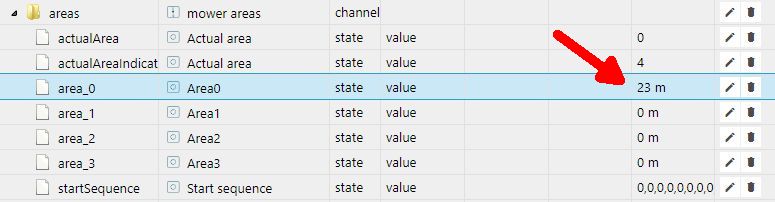

          hmanfred @alf4711 last edited by
          @alf4711
          es reicht, wenn man actualarea und séquence alles auf 0 lässt und vor dem Start einfach bei area0 den Startpunkt einträgt.
            alf4711 @hmanfred last edited by
            @hmanfred
            Super vielen Dank !
            Das funktioniert.
            Klasse.
            Jetzt die nächste frage:
            Wie kann ich den Landroid starten und diesen dann zu Meter 23 schicken.
            Die habe das heute über den Calendar in der Landroid App gelöst:
            Mähe Montag 18.30 bis 22.00 Uhr
            In iobroker area0 und Sequence 0000000
            Ich möchte aber das ich das komplett über iobeoker lösen kann. In den calender des Landroid über iobroker kann ich zwar was ändern, die Daten werden aber nach ca 10sek wieder auf den Wert welcher in der Landroid App hinterlegt ist geändert.
            Habt ihr eine Lösung parat ?
            Danke 🙏
            Top Forum !
            Gruß Jörg
              alf4711 @alf4711 last edited by
              Keiner eine Idee????
              Sind die Werte im calendar nicht änderbar?
                hmanfred @alf4711 last edited by hmanfred
                @alf4711
                Möglicherweise hast du mich nicht verstanden.
                Wenn du dort:
                einen Wert einträgst und alle nachfolgenden Werte auf 0 bzw., 0,0,0,... lässt, fährt der Mäher mit ändern von Start/stop auf True dorthin und beginnt zu mähen.
                Was im Kalender steht ist wurscht - m.M.n. sogar kontraproduktiv.

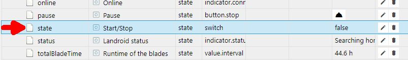

                Die aus meiner Sicht sauberste Steuerung über ioBroker sieht so aus:
                • der Datenpunkt mowTimeExtend steht auf -100% (MINUS 100!). Damit ist der Kalender ausgeschaltet, egal, was drin steht.
                • Per Script in ioBroker wird der Startpunkt in Metern gesetzt (siehe oben) und Start/Stop auf True
                • Das gleiche Script setzt nach der gewünschten Zeit Start/Stop auf False
                  Fertig.
                Dass Einträge im den Kalenderdatenpunkten nicht übernommen werden ist allerdings m.E. entweder ein Problem mit dem Schreiben in die Worx-Cloud oder ein Bug im Adapter.

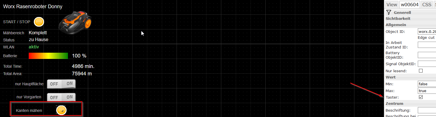

                        skokarl @reini last edited by skokarl
                        @reini sagte in [Aufruf] Worx Adapter testen:
                        @Chris71, ich habs nun so gelöst und funktioniert (widget: hqwidgets - on/off)
                        Morgen,
                        wie definiert ihr Vorgarten ?
                        Über Zonen ?
                        dachte bisher Zonen werden prozentual angelegt, d.h. er soll "dort mehr mähen als woanders" ..
                        In der View oben sieht es aber so aus als solle er nur vorne mähen ?
                        Stellst Du Deine View mal zur Verfügung ?
                        Wie kann man die Zonen wieder abschalten ?
                        ( also heute nur vorne mähen, morgen wieder überall mähen )
                        Wie kann man den Kantenschnitt abbrechen ?
                        H R 3 Replies Last reply Reply Quote 0

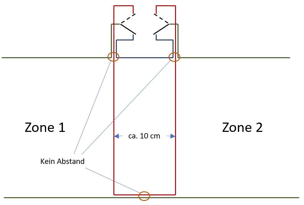

                          hmanfred @skokarl last edited by hmanfred
                          @skokarl
                          Tatsächlich bedeuten Zonen beim Landroid lediglich, dass der Mäher am Begrenzungsdraht entlang zu einer bestimmten Stelle fährt und dann anfängt zu mähen.
                          Sind die Zonen durch eine Passage - und wenn sie noch so schmal ist - miteinander verbunden, wird der Mäher irgendwann auch in die andere Zone fahren und mähen. Ob und wann er wieder in die Anfangszone zurückkehrt ist dem Zufall und der Breite der Passage geschuldet.
                          Ich habe eine sichere Trennung von zwei Zonen so realisiert:
                          Die Breite der Schleife musste ich übrigens inzwischen auf 20 cm erhöhen.
                          In der ungestrichelten Schalterstellung gibt es 2 aktive Zonen, in denen der Mäher aktiv sein kann und sie mit absoluter Sicherheit nicht verlässt. Nennen wir sie mal "Trennschleife aktiv".
                          In der gestrichelten Schalterstellung ist die Passage frei. Jedoch nur in dieser Stellung kann der Mäher die Zone 1 verlassen. Nennen wir sie mal "Trennschleife aus".
                          Wenn nur Zone 1 gemäht werden soll:
                          • Trennschleife aktiv und Mäher starten.
                          Wenn alles gemeinsam gemäht werden soll bzw. Kantenschnitt:
                          • Trennschleife aus und Mäher starten.
                          Wenn nur Zone 2 gemäht werden soll:
                          Hier wird es etwas tricky. Der zeitliche Ablauf kann durch ein Script geregelt werden, kann aber auch von Hand geschaltet werden, wenn man das zum richtigen Zeitpunkt macht.
                          • Trennschleife aus und Mäher starten mit Ziel Zone 2.
                          • Sobald er in Zone 2 ist (kann unmittelbar nach Passieren der Trennschleife passieren, spätestens bevor er in Richtung Zone 1 fährt) Trennschleife aktiv
                          • jetzt mäht er brav in Zone 2
                          • Zum Heimfahren muss dann die Trennschleife ausgeschaltet werden. Der Mäher sucht den Begrenzungsdraht und fährt brav heim.
                          IN meinem Fall möchte ich lediglich verhindern, dass der Mäher in Zone 2 fährt, wenn dort auf dem Rasen die Gartenliegen stehen. Dazu ist am Gestell einer Liege ein Tür-/Fensterkontakt montiert. Am Haus hängt ein Magnet an einem Kettchen an der Wand. Dieser wird - wenn die Liegen auf dem Weg neben dem Haus stehen - an den Kontakt gepappt und sagt damit dem ioBroker "Zone 2 frei!".
                              @hmanfred
                              Danke für die ausführlichen Antworten.
                              Also Zonenmähen fällt bei mir definitiv raus 🙄
                                noch ne Frage,
                                was sind die Bedingungen für den Start eines Kantenschnittes ?
                                Hab in meiner View einen Taster gesetzt, heute morgen mal angetestet...einwandfrei.
                                Er fährt los, startet nach kurzer Zeit die Messer und beginnt.
                                Eben wollte ich nochmal testen, diesmal gehen die Messer nicht an.
                                Es muss also noch Bedingungen geben die heute morgen erfüllt waren und jetzt nicht.
                                Verändert oder eingestellt habe ich nichts.
                                  Hab eben mal auf 2.87 aktualisiert ( M500 )
                                  nochmal getestet,.... jetzt gehts wieder , Messer an....und los.
                                  Leider zeigt er Zonentraining an, dann Heimfahrt. ( in der APP )
                                  In den Objekten steht 30..... Going Home .... Ist nicht wirklich alles schlüssig für mich.

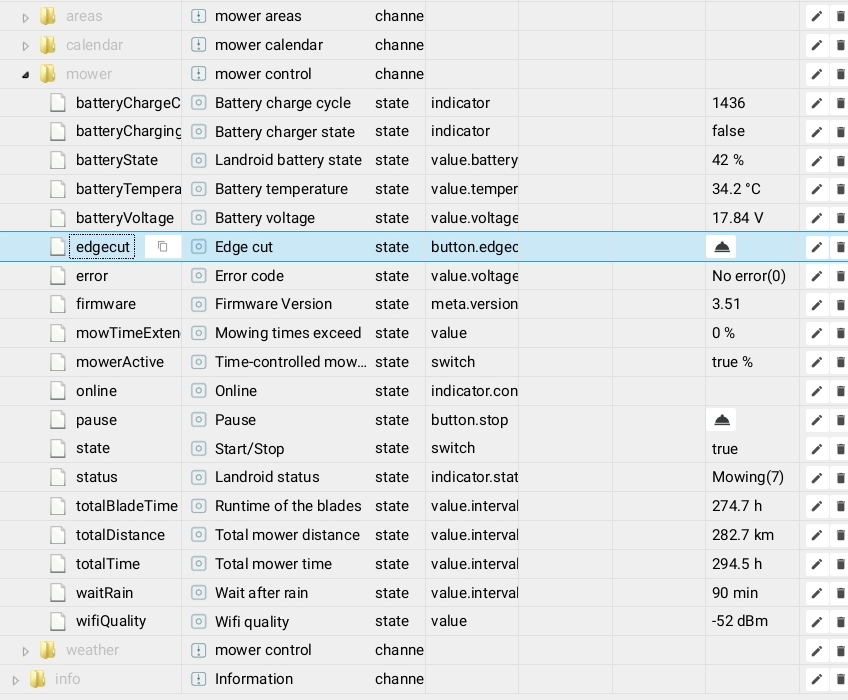

                                  Meistertr 1 Reply Last reply Reply Quote 0
                                  • Meistertr
                                    Meistertr Developer @skokarl last edited by
                                    @skokarl in der App kannst du kein manuelles Kantenmähen auswählen. Hierfür gibt es auch keinen Steuerbefehl. das geht nur über ein workaround (Zonentraining, damit er am draht bleibt und dann nach hause schicken, Wodurch die Messer wieder anfangen zu drehen)
                                      skokarl @Meistertr last edited by
                                      @Meistertr ah ok. Danke

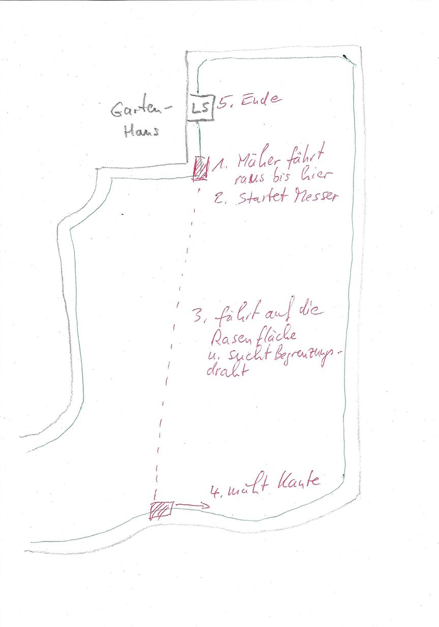

                                            @alf4711
                                            Zu 1.:
                                            Kantenschnitt heißt beim Landroid IMMER, dass der gesamte Begrenzungsdraht mit eingeschaltetem Mähwerk abgefahren wird. Das ist unveränderbar.
                                            Zu 2.:
                                            Siehe 1. Diesem Zwang geschuldet ist der Landroid mit dem Ende des Kantenschnitts an der LS.
                                            Zu 3.:
                                            Siehe meinen Beitrag weiter oben - der mit dem Bild. Versuche das zu verstehen.
                                            Wenn du zu meiner Zeichnung Fragen hast, stelle sie - möglichst eindeutig.
                                            Nur so konnte ich verhindern, dass der Mäher die Zonen wechselt. Der Landroid erkennt den Draht leider zu genau.
                                            Wenn die Drähte zu nah beieinander liegen, heben sie sich auf.
