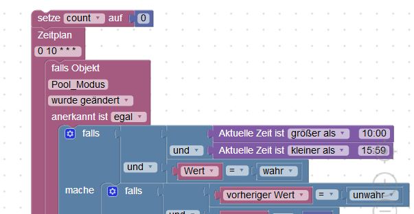

      ich habe folgende Konstellation. Ein Skrip soll laufen, wenn ein Datenpunkt geändert wird (in dem Fall, wenn der DP "Pool Modus" geändert wird). Spätestens um 10:00 Uhr soll das Skript aber auch laufen, falls der DP schon vor 10:00 Uhr geändert wurde und sich dann nicht mehr ändert und somit das Skript nicht mehr anstößt. Darf ich da einen Trigger im Trigger machen?
      Grüße Andreas
      Edit: darf ich dann noch mit dem Baustein "Wert" und "vorheriger Wert" arbeiten?

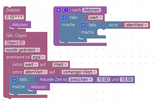

      • AlCalzone
        @weimaraner sagte in [Frage] zwei Trigger erlaubt?:
        Nein. So erzeugst du jeden Tag im 10 eine neue Kopie des inneren Triggers, der dann jeden Tag 1x mehr ausgeführt wird als am Vortag.
        Was du machen kannst, ist die eigentliche Logik in eine Funktion kapseln, die beiden Trigger auf oberster Ebene anordnen (nicht schachteln) und darin jeweils nur die Funktion aufrufen.
        Etwas schwieriger wird es dadurch, dass du die Werte des Objekts verwendest. Die müsstest du an die Funktion übergeben, damit es mit den beiden verschiedenen Triggern funktioniert.
        Habe gerade kein Blockly zur Hand, vielleicht findet sich ja jemand, der im Detail helfen kann.

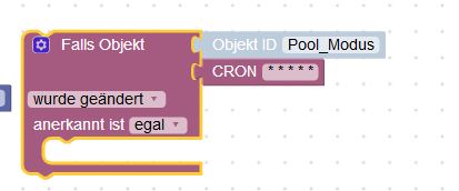

        • W
          weimaraner @AlCalzone last edited by
          @AlCalzone ...und das geht auch nicht?
            paul53 @weimaraner last edited by
            @weimaraner sagte:
            Nein.
            Beim Zeittrigger um 10:00 Uhr steht "vorheriger Wert" nicht zur Verfügung. Man kann ihn aber in einer Funktion auswerten, wenn er in einer Variable gespeichert ist.

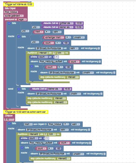

              Uihhh, jetzt raucht der Kopf... 😧
              Mir ist noch der Gedanke gekommen, einen zweiten Trigger zu platzieren, der die Poolheizung startet, wenn der DP "PoolModus" vor 10:00 schon auf true gegangen ist, dann meine Variable "Count" mit bedient und falls es danach bewölkt wird, dann greift mein ursprünglicher Trigger "Objekt wurde geändert" und meine Variable "Count" wird von dort gestoppt und wieder gestartet, wenn es wieder sonnig wird.
              Ein bißchen "unschlank" das ganze, aber ich kann es verstehen. ☺
              Das müßte doch funktionieren?
                @weimaraner sagte:
                Im Prinzip ja, nur vermisse ich ein Rücksetzen von count auf 0.
                Die Abfrage auf "vorheriger Wert" ist überflüssig, da auf Wertänderung getriggert wird und der Datenpunkt nur 2 Werte (false/true) annehmen kann.

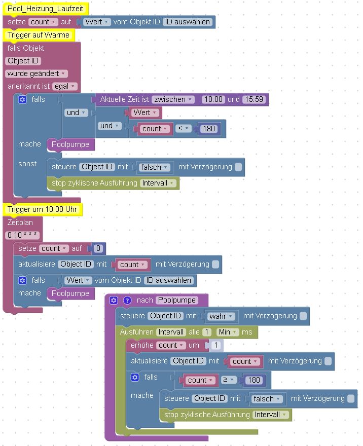

                Ja, deshalb packt gleiche Abläufe in eine Funktion. Dann braucht man auch nur ein Intervall.
                • W
                  weimaraner @paul53 last edited by
                  Danke schön, für deine Hilfe und Antwort.
                  @paul53 sagte in [Frage] zwei Trigger erlaubt?:
                  Das Rücksetzen war im screenshot nicht zu sehen. Das erfolgt 00:00 Uhr mit extra Trigger
                  Grüße Andreas
                    paul53 @weimaraner last edited by paul53
                    @weimaraner sagte:
                    Weshalb nicht um 10:00 Uhr ? Etwa so
                      Oh Mann! Klasse!!!
                      Das baue ich nach (und habe es verstanden 😇 )
                      Danke und Grüße
                      Andreas
