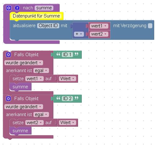

              Hier mal der erste Versuch zu Punkt 1:
              Bild Text
              Kommt aber eine Fehlermeldung 🙂
              Die Objekt-ID habe ich über mehrere Ecken per Hand rein kopiert.
              Kann ich da irgendwie direkt über SQL suchen?! Die Daten werden von einer anderen ioBroker Sitzung in die Datenbank geschrieben.
              Die ObjektID kann er so theoretisch garnicht finden, da er ja nicht gezielt in der Datenbank sucht denke ich.
                paul53 @Habedere last edited by paul53
                @Habedere Man darf an den Trigger "Falls Objekt" keine Werte übergeben, sondern die eigentliche ID. Beinhalten die beiden MBus-Datenpunkte keine Zahlen ?
                Vorschlag:
                  Habedere @paul53 last edited by Habedere
                  @paul53 sagte in Heizlastanalyse mit WMZ + Simulierung WP:
                  Vorschlag:
                  Das zum Thema "in Blockly leicht möglich" 🙂
                  Da liege ich ja meilenweit daneben 🙂
                  Der M-Bus liefert in meinen Augen schon zahlen, da ich aber absolut neu bin in der Materie
                  habe ich lieber zur sicherheit konvertiert 😉
                  Danke für die Antwort - werde ich heute mal testen.
                    @Habedere sagte:
                    die ID, welche in der Datenbank gespeichert
                    ist für die "Falls Objekt" verwenden oder?
                    Du kannst nur "Original" Datenpunkt-IDs (vom WMZ) verwenden.
                    @Habedere sagte in Heizlastanalyse mit WMZ + Simulierung WP:
                    Welche Object ID wir dann mit der Summe generiert? Wo finde ich dann den Datenpunkt?
                    Das ist ein "eigener Datenpunkt" vom Typ "Zahl", der im Reiter "Objekte" unter javascript.0 erstellt werden muss.

                                      irgendwie seltsam - im großen und ganzen funktioniert die Variablen Rechnung - außer einer der Wert hat 0
                                      Er summiert fleißig, aber wenn ein Heizkreis aus ist, schreibt er einen höheren Wert als der zweite Kreis alleine...
                                      Bild Text
                                        @Habedere sagte:
                                        Ist das wirklich so, oder sieht es im Flot-Chart nur so aus ?
                                        Poste bitte mal den vom Blockly erzeugten Javascript-Code ohne die letzte Zeile in Code tags.
                                          Habedere last edited by Habedere
                                          Ja. Die einzelnen Zähler schreiben zwischen 00:00 und 02:00 Uhr jeweils Null Watt.
                                          Das Script schreibt 400.
                                          var Wert1, Wert2;
                                           * Beschreibe diese Funktion …
                                          function Summe() {
                                            setState("javascript.0.Gesamtleistung_WMZ"/*Gesamtleistung_WMZ*/, (Wert1 + Wert2), true);
                                          on({id: 'mbus.0.LUG-67578190.data.4-0-Current', change: "ne"}, function (obj) {
                                            var value = obj.state.val;
                                            Wert1 = getState("mbus.0.LUG-67578190.data.4-0-Current").val;
                                            Summe();
                                          on({id: 'mbus.0.LUG-67578194.data.4-0-Current', change: "ne"}, function (obj) {
                                            Summe();
                                            Wert2 = getState("mbus.0.LUG-67578194.data.4-0-Current").val;
                                          Ich hab mir im Flot (nicht die originalen Daten aus der Tabelle) nochmal die Werte etwas genauer angesehen - der rechnet auf jedenfalls nicht ganz korrekt.
                                            @Habedere
                                              Summe();
                                            Vertausche bitte die Reihenfolge: Summe unter setze Wert2 mit ...
