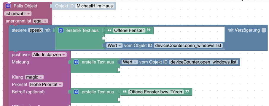

      Ich stehe mal wieder auf dem Schlauch: Die Ansagen erfolgen korrekt. Jedoch unmittelbar nacheinander. Hört sich also irgendwie besch.....an! Wie bekomme ich zwischen offene fenster und der entsprechenden Aufzählung eine Pause von sagen wir mal 1,5-2 Sekunden? ein Timeout kann ich da scheinbar nicht einbauen. Bildschirmfoto 2019-05-20 um 13.55.42.png

        mit zb. "Offene Fenster, "
        also Koma und danach ein Leerzeichen

          wie sehen denn die Daten, bzw. die Liste der Fenster aus Deinem Datenpunkt aus ?
          Wenn es nur eine kurze Pause nach dem ersten Satz ist, dann so wie @MyzerAT geschrieben hat.

            Benutzt du Alexa? Dann schau mal bei SSML nach. Der Alexa2 Adapter hat das implementiert.
