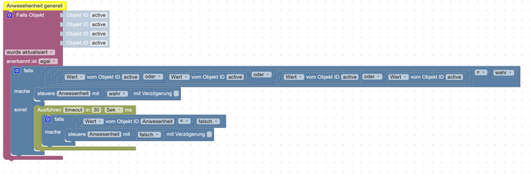

      Moin,
      ich möchte die Anwesenheit der drei anderen Bewohner meines Haushaltes und mir in einem einzelnen Wert (true/false) zusammenfassen.
      Eigentlich keine große Sache, dachte ich aber irgendwie funktioniert das ganze nicht zuverlässig.
      Wäre super, wenn mal jemand über das Script rüber schaut.
      Die Anwesenheit wird mittels TR064 Adapter erfasst.
      Danke und viele Grüße

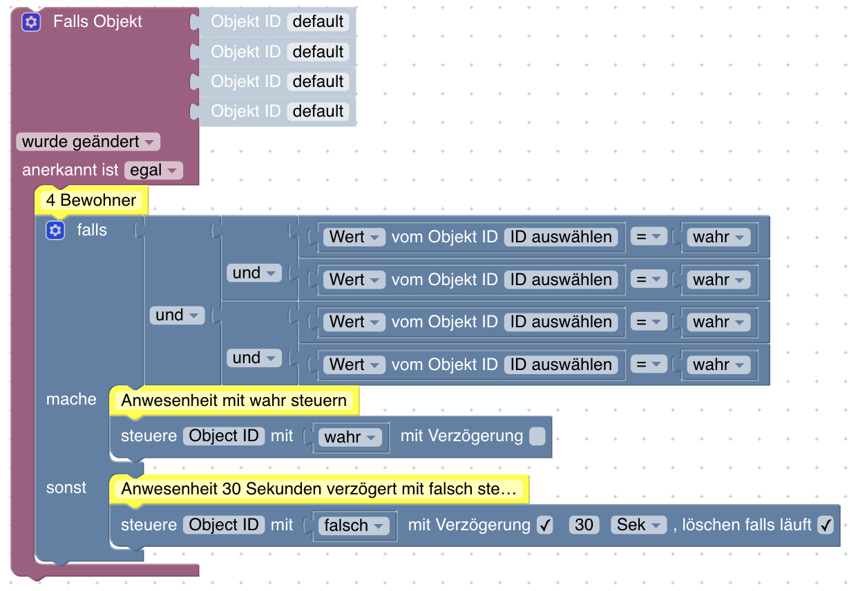

        ich weiß nicht genau wie Du es willst, aber hier wird auf 4 Bewoner getriggert. Wenn alle 4 anwesend sind wird die Anwesenheit auf wahr gestellt, sonst 30 Sekunden verzögert auf falsch.
        Wenn es Dir reicht, das irgendwer anwesend ist, dann mach aus allen "und" ein "oder"...

          paul53 @Nuppersbach last edited by
          @Nuppersbach
          1. Auf "wurde geändert" triggern
          2. Vor dem "falls" ein "stop timeout" einfügen
          3. Die Abfrage innerhalb des Timeouts entfernen

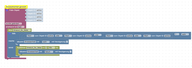

          • N
            Danke für die Antworten 🙂
            So besser? Habe nicht ganz verstanden, was du mit "Vor dem "falls" ein "stop timeout" einfügen"meinst.
              @Nuppersbach sagte:
              So besser?
              Ja, so habe ich es gemeint.
