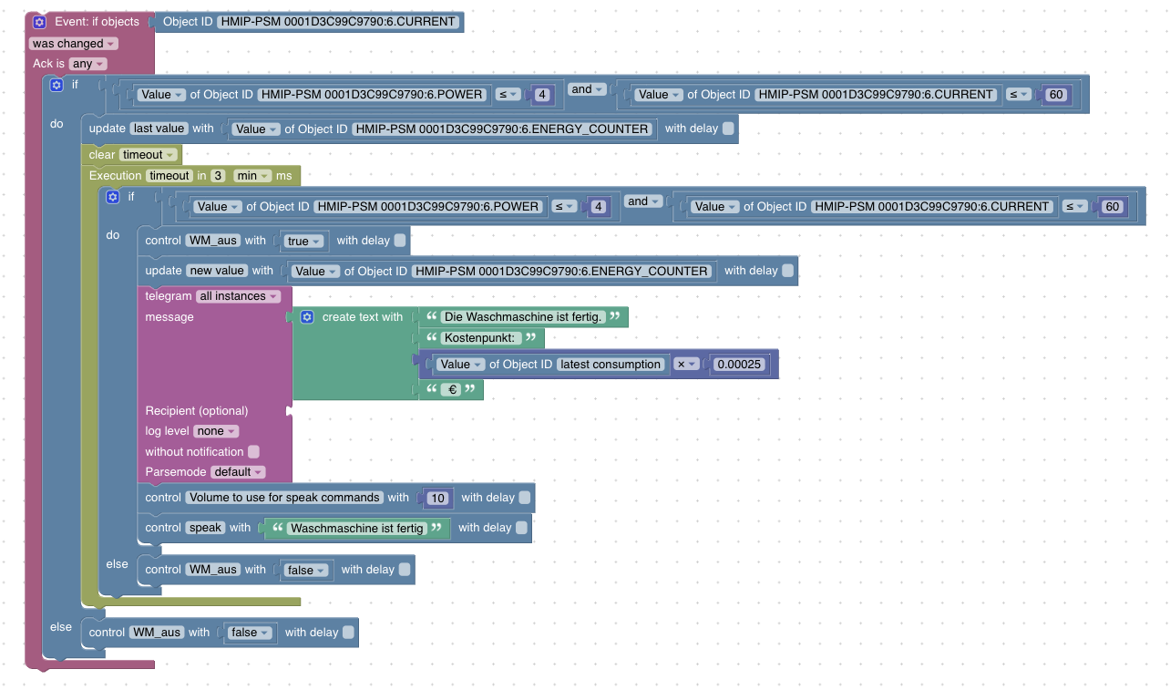

      leider bin ich noch nicht ganz so erfahren mit den Scripten. Folgendes Script habe ich für meine Waschmaschine gebaut, habe hier aber versucht ein existierendes Script von einem anderen Nutzer für den gleichen Homematic Stromadapter zu übernehmen. Leider bringt es noch nicht den gewünschten Erfolg. Wie finde ich denn am besten die niedrigen Schwellen für Reststrom raus?

      Die Kostenberechnung ist ein Nebeneffekt, den ich über wegschreiben von Werten in ein anderes Objekt zu lösen versuche. Mir geht es primär darum, dass meine Meldung mit der Fertigstellung des Waschgangs funktioniert.
        skokarl last edited by
        waschen, waschen, waschen.....und dabei die Stromaufnahme beobachten.
        • Röstkartoffel
          Röstkartoffel last edited by Röstkartoffel
          Am besten ist es auch, die Strom- und Leistungsaufnahme mittels History mitzuloggen, das erleichtert das Auswerten
