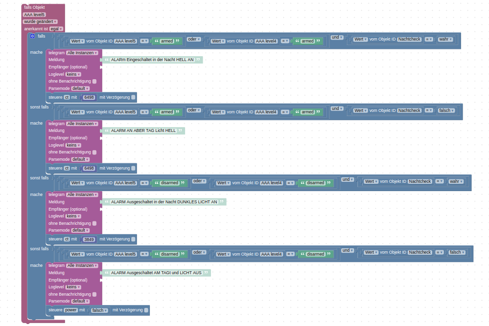

      irgendwie stehe ich auf den Schlauch ...
      Zur Erklärung.
      ich habe eine Hoflampe welche meine Beleuchtung ist und mir Anzeigt ob die Alarmanlage an ist.
      Tagsüber ALarm An = HELL
      Tagsüber Alarm AUS = Dunkel
      Nachts Alarm an = Hell
      Nachts Alarm aus = Hell 50% ( eher geblich )
      Mein Blockly:
      Nun will ich ABER Prüfen das wenn es Hell ist das ganze auch aus geht wenn der Alarm aus ist.
      Problem : Früh Morgends Alarm geht aus es ist noch Nachts = Lampe 50% ... Wenn jetzt aber bis 14 Uhr nicht mehr die alarmanlage verändert wird bleibt das Licht auch den halben Tag an .... Ich will also immer Prüfen wenn es Hell ist und der Alarm aus ist das die Lampe auch aus ist !

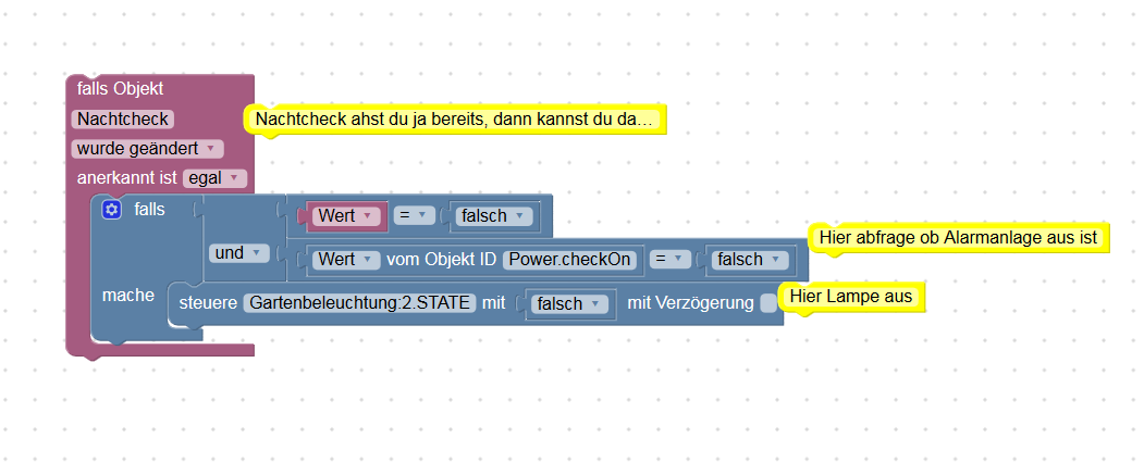

        Moin,
        vielleicht so?
        Du triggerst auf Nachtcheck (ich vermute dass ist das Script aus dem Forum)
        Wenn Nachtcheck = false Und Alarmanlage = false dann Lampe aus

            Der Trigger liegt auf Nachtcheck, ändert sich dieser morgens auf false (als geht aus, da Sonnenaufgang) und die Alarmanalge ist aus, so schaltet er dein Licht morgens aus.
            Der "Wert" = false ist der Vergleich ob Nachtcheck ausgeschaltet wurde, also Sonnenaufgang ist

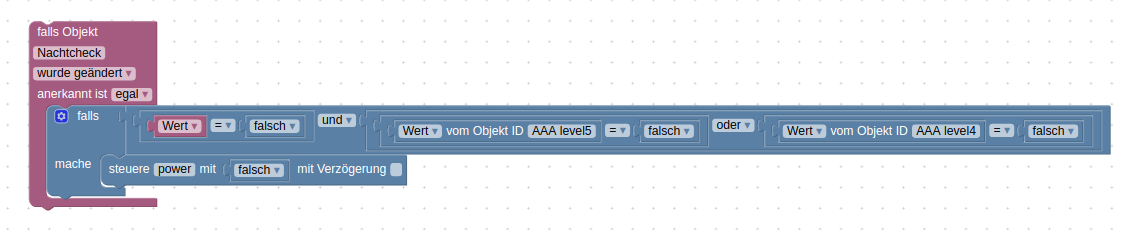

                  Du solltest aber als verUNDen. falls Wert = false UND AAAlevel5 = false UND AAAlevel4 = false
                  So wie bei dir würde die Lampe auch ausschalten wenn noch eine Bedingung On wäre. Soll das so?
                  • C
                    ChrisXY last edited by
                    Hast recht 😉 Es muss ja level 4 und level 5 aus sein 🙂
