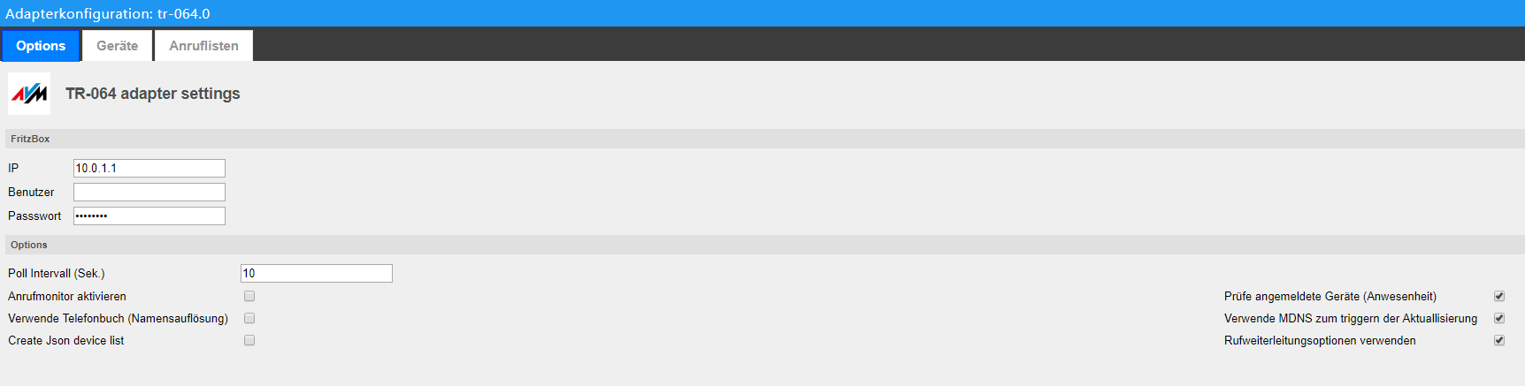

      Hallo
      Ich bekomme mit dem TR-064 Adapter keine Verbindung zur Fritz 7580.
      tr-064.0	2019-05-21 14:12:14.256	error	~
      tr-064.0	2019-05-21 14:12:14.256	error	~~ If configuration, networt, IP address, etc. ok, try to restart your FritzBox
      tr-064.0	2019-05-21 14:12:14.256	error	~~ Fatal error. Can not connect to your FritzBox.
      tr-064.0	2019-05-21 14:12:14.255	error	Error: sendSOAPActionRequest Error action=GetInfo serviceType=urn:dslforum-org:service:WLANConfiguration:1: 401 - {"code":401}
      tr-064.0	2019-05-21 14:12:13.519	info	starting. Version 0.4.18 in /opt/iobroker/node_modules/iobroker.tr-064, node: v8.16.0
      Benutzer hab ich in der Fritz keinen angelegt.
      Kennwort passt!
      Wo könnte ich noch nachsehen?
      sigi234 paul53 2 Replies Last reply Reply Quote 0

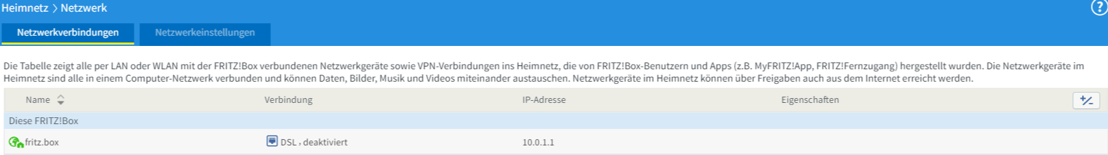

                          • sigi234
                            sigi234 Forum Testing Most Active @Negalein last edited by
                            @Negalein sagte in TR-064 keine Verbindung:
                            @sigi234 sagte in TR-064 keine Verbindung:
                            Was steht da bei dir?
                            DSL deaktiviert?
                            Negalein 2 Replies Last reply Reply Quote 0
                            • Negalein
                              Negalein Global Moderator @sigi234 last edited by
                              DSL deaktiviert?
                              Ja, da die Fritz hinter den A1-Modem hängt.
                              Ist am WAN angeschlossen.
