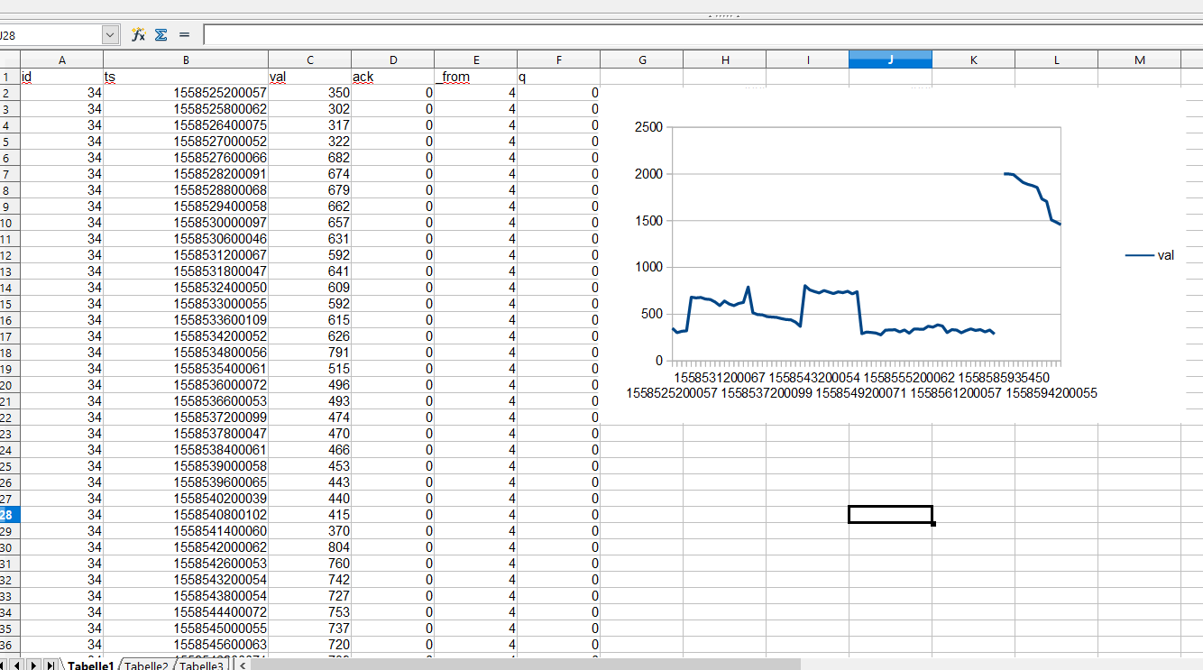

                  hab gestern mal ein wenig mit openoffice und mysql gespielt - du zerschiießt da nix - ich habe einen sql befehl gebraucht "sSELECT * FROM "ts_number" WHERE "id" = 34"
                  damit habe ich mir die daten holen können - die automatisierung sieht wohl etwas anders aus - die daten werden aktulisiert - man muss aber den graphen auch noch irgendwie dynamisch konfigurieren, weil die importierten daten ja immer mehr werden - aber da wird sich vielleicht auch was auf youtube finden lassen
                  ein kleines weiteres problem ist, du musst den linux-time-stamp auch noch in eine lesbare zeit verwandeln - da gibt es aber auch anleitungen im netz
                  dein projekt sollte definitiv machbar sein - ohne import und export über ein csv

                      @fu_zhou ich kann nur von openoffice reden
                      ich öffne die calc (=excel) datei und muss dann aktuaisieren des datenbereichs drücken - dann werden die neusten daten von mysql eingelesen - dazwischen ist noch eine passwortabfrage für die datenbank
                      ganz zu automatisieren habe ich nicht ausprobiert (mir reichen die flot graphen)- aber das auf knopfdruck die sql daten eingelesen werden, ich dann vielleicht noch den graphen von hand auf die weiteren zahlen einzustellen habe ist alles zusammen schon ein tolles feature
