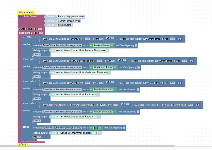

      Hallo Habe folgendes Blockly am laufen
      kriege aber folgende Fehlermeldung

      javascript.0 2019-05-21 20:07:13.994 warn Wrong type of javascript.0.TabletVis.echo.wohnzimmer_status: "string". Please fix, while deprecated and will not work in next versions
      Ich finde den Fehler einfach nicht.
      Vielleicht ist jemand hier der sich damit gut auskennt
      Gruß helfi9999
        paul53 @helfi9999 last edited by paul53
        @helfi9999 Wrong type of javascript.0 BLOCKLY PROBLEM:
        Schau mal im Reiter "Objekte" unter Eigenschaft (Stiftsymbol rechts) welchen Typ der Datenpunkt "javascript.0.TabletVis.echo.wohnzimmer_status" hat.
          helfi9999 @paul53 last edited by
          @paul53 der Datenpunkt ist Logikwert, müsste ich den ändern auf "gemischt"
            @helfi9999 sagte:
            Auf "string", wenn die Werte im Skript funktionieren wie sie sollen.
