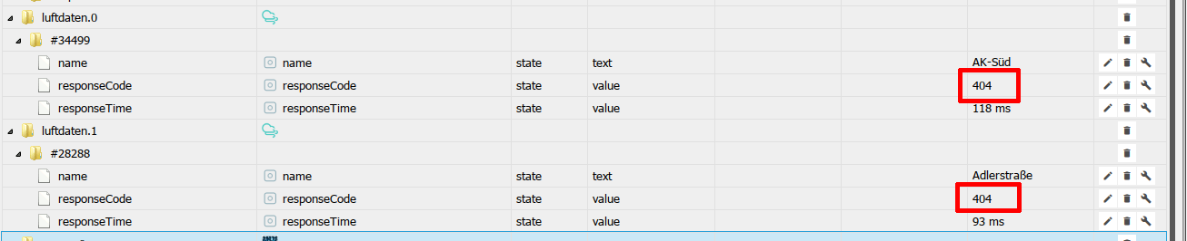

                                          ich habe hiete auch den Luftdaten-Adapter installliert (node10 - js-controller 2.1.1) hat wunderbar geklappt
                                          • bis dahin!
                                          Datenpunkte werden angelegt und wohl versucht auszulesen.
                                          es gibt aber immer ein 404
                                          Läuft die API überhaupt noch?

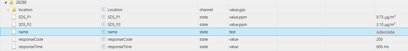

                                            @Homoran sagte in Luftdaten-Adapter:
                                            Der Luftdaten-Adapter unter node10 - js-controller 2.1.1 läuft noch immer wunderbar Version 0.0.9
                                              Homoran Global Moderator Administrators @vauvau07 last edited by
                                              @vauvau07
                                              Danke für die Info, dann sendet die Station vielleich nicht?
                                              Auf der Karte sind allerdings aktuelle Werte
