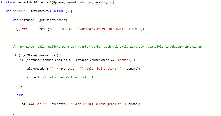

                            • eumats
                              eumats last edited by eumats
                              Ich habe das Skript etwas abgewandelt um genau diese kurzen Aussetzer der Adapter abzufangen. Wobei zugegebenermaßen noch der Test aussteht, ob das Skript auch etwas melden, wenn die Ausfall nicht nur kurz war. Da habe ich noch keine Idee, wie ich das Stimulieren kann.
                              // Überwacht alle laufenden Adapter
                              function alarmMeldung(txt) {
                                  txt = 'Adapter läuft nicht ordnungsgemäß: ' + txt;
                                  sendeStatusPerTelegram(txt);
                                  log(txt);
                              var cnt = 0,
                                  timeoutZeit = 1 * 60000;
                              on(/^system\.adapter\..+\.alive$/, function (dp) {
                                  if (dp.state.val)
                                      //log('trigger für Adapterüberwachung aktiv');
                                  var id = (dp.id.split('.'));
                                  // Ausnahmen definieren. id[2] != 'admin' && id[2] != 'yahka'
                                  if (id[2] != 'admin') {
                                      if (dp.state.val) {
                                          cnt--;
                                          if (cnt <= 0) {
                                              log('Adapter laufen fehlerfrei');
                                              cnt = 0; // falls verzählt und cnt < 0
                                       } else {
                                          log('### Fehler entdeckt. Warte auf Selbstheilung: ' + id[2]);
                                          var timeout = setTimeout(function () {
                                              var dpname = ('system.adapter.' + id[2] + '.' + id[3] + '.' + id[4]),
                                                  newid  = ('system.adapter.' + id[2] + '.' + id[3]),
                                                  instance = getObject(newid);
                                              log('### Wartezeit vorrüber. Prüfe noch mal: ' + id[2])
                                              // nur einen Fehler melden, wenn der Adapter vorher auch mal aktiv war. Bzw. deaktivierte Adapter ignorieren
                                              if (!getState(dpname).val) {
                                                  if (instance.common.enabled) {
                                                      alarmMeldung(dp.common.name);
                                              } else {
                                                  log('### Der Fehler hat selbst geheilt: '+ id[2])
                                          }, timeoutZeit);
                                          cnt++;

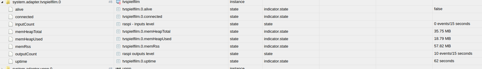

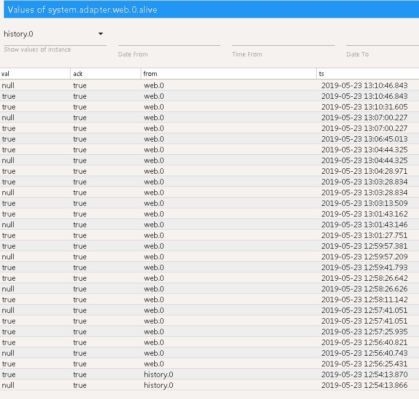

                                  Ich glaube er meint mehr, dass der Zustand "toggelt". Also alive kurzzeitig auf false geht. Ich hatte heute morgen z.B. 10 Meldungen das der Adapter web nicht geht, obwohl alles ok ist.
                                    deta Most Active last edited by
                                    Es kommt aber immer alle paar Minuten, das die beiden Adapter ein problem mit Alive haben. So die Nachricht.
                                    Ich versuche mal die Ergänzung.
                                      bis jetzt ist alles gut. Beobachte es weiter..
                                        paul53 @deta last edited by
                                        @deta Das sind beides Adapter, die sich Daten aus dem Internet holen. Verhält sich connected genauso wie alive ?
                                        eumats 1 Reply Last reply Reply Quote 0
                                            Ich denke das hängt damit zusammen , das diese nicht immer aktiv sind, sondern nur kurz zum Datenabgleich.
